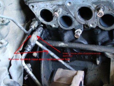

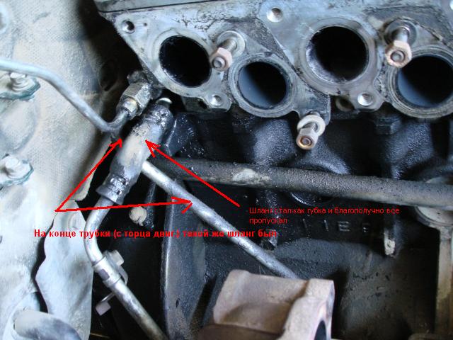

Отпишусь, надоедало капанье масла , каждый раз на асфальте пару-тройку капель. Откуда капает - никак понять не мог: и рулевая трапеция и поддон и даж кпп в масле. Доливал и ездил. А тут новая проблемка - при сбрасывании газа, загорается лампа давления масла. Решил что датчик сваё отслужил. Купил датчик, выточил переходник (по резьбе датчика) на манометр. Снял старый датчик, вкрутил манометр. Завожу, а под машиной лужа масла, глушу. Все протер и увидел (видно плохо, нужно много света) трещину на пластине, куда датчик вворачивается, прям поперек отверстия, (пластина куда ставятся фильтр и шланг на вакуум). Там резьба конусная, наверно ктото до меня датчик снимал-ставил, и (наверно) "дожопы" тянул, вот люминий и лопнул. На разборе взял пластину, перебрал клапан масляный, все памыл и поставил ( лехко без ямы). Все, так пол канистры масла и болтается (каторые на доливку возил).
каак то так
каак то так

Всё было также.. грешил и на коренной и на сальник КПП. Поменял 2 шланга и все чисто стало...
