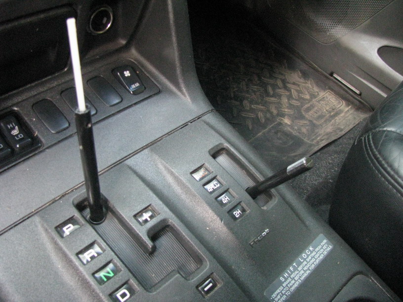

монтеро3 02г. в темноте не видно в каком положении рычаг, потому как нет подсветки. ее действительно нет или перегорела лампочка?
зы: тоннель снять не смог потому как не понял как снимаются ручки селекторов.

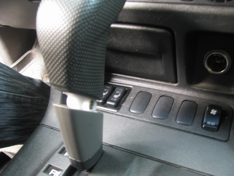

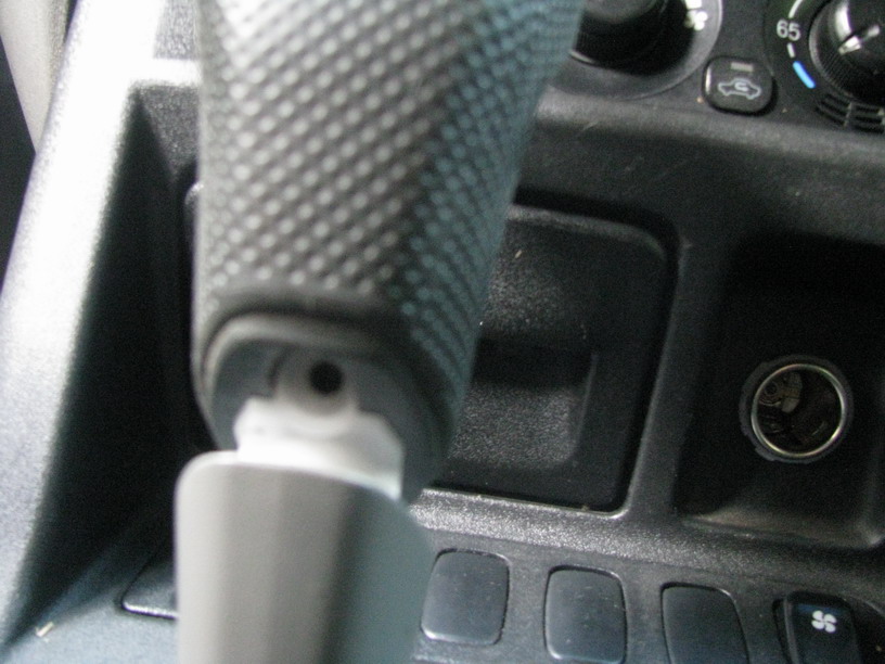

ручка раздатки просто выкручивается против часовой стрелки. По ручке автомата - он визуально делится на 2 части - надо надавить вниз нижнюю часть и увидите один болт справа и один болт сзади, чуть выше

Там три винта, слева , справа и сзади под самым срезом ручки. Лампочка сгорела 100%

to Frost7351: ручку АКПП крутить не надо - она просто вынимается.

krasvital писал(а):to Frost7351: ручку АКПП крутить не надо - она просто вынимается.
не вынимается. мож приклеена...

Может не все винты открутил? Я через полгода только допёр, что третий винт есть

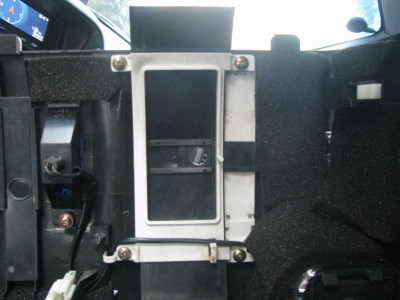

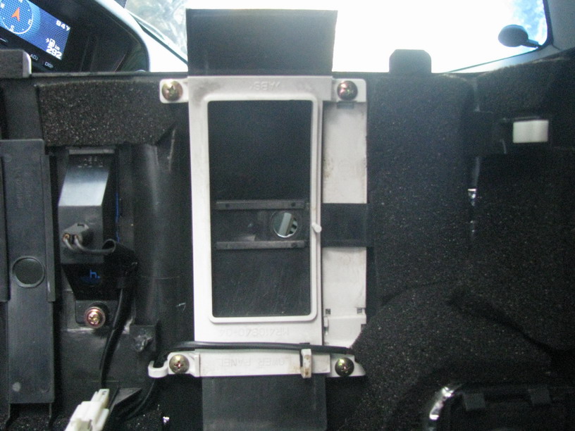

Точно! на селекторе кпп есть второй винт с тыльной стороны. Селектор раздатки выкручивается.
Блок подсветки выглядит как показано на фото - был рассоединен разъем. На кпп теперь есть подсветка. На селекторе че-то не проверил.

Откручиваешь в подлокотнике (во внутреннем стакане на полу) пару шурупов, вынимаешь подстаканник (между рычагом и подлокотником) отварачиваешь ещё пару шурупов. Снимаешь с рычага нижнюю декоративную накладку (сдёргиваешь вниз) откручиваешь 3 винтика которые держат ручку (два по бокам и один сзади сверху около среза рукоятки) снимаешь и её. Потом нижнюю консоль оттягиваешь назад на 2 см (она выходит из зацепов к бороде) отсоединяешь разъём на лампочки. Всё. Она твоя.
Забыл. При снятии консоли, ручник вверх, рычаг АКПП в D и отвинтить ручку раздатки
