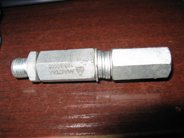

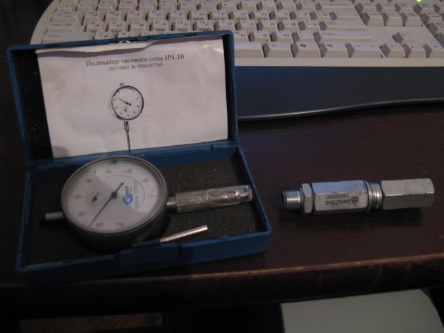

Прибор в Кунцево стоит около тыщи, плюс переходник за 300р.
Сам раньше никак понять не мог. И со стробоскопом выставлял и без.. В итоге остановился на индикаторе. Сейчас устанавливаю индикатором согласно заданым допускам и никаких проблем.

а можно фото переходника?? микрометр у меня есть:)) или размеры переходника??:)) пажалустаПыль писал(а):Прибор в Кунцево стоит около тыщи, плюс переходник за 300р.

F_M писал(а):а можно фото переходника?? микрометр у меня есть:)) или размеры переходника??:)) пажалуста

Извини, но я не понял вопроса...?Sedoy писал(а):Пыль, а почему ты разделил необходимость в индикаторе и стробоскопе? индикатор для начального угла , стробоскоп для того, чтобы видеть куда он уходит в диапазоне оборотов, иначе как проверить работу опережения впрыска?
В последний раз я выставил себе впрыск индикатором. Это, на мой взгляд, наиболее удобный способ. Стробоскопом теперь пользуюсь только для определения частоты х.х. и выявления проблем с форсунками.
