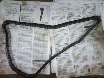

Re: вибрация двигателя 4g54
Привет!
Никак не мог найти старую цепь.
В итоге оказалась не в гараже, а у друга в боксах.
Теперь попробую объяснить про метки на ней.
Цепь я положил на стол и сделал из неё треугольник с вершиной направленной вверх. Вершина треугольника анодированное звено.
В основании треуголника по углам анодированные звенья, между ними 10 чёрных звеньев.
Между анодированными звеньями по правой стороне треугольника 14 чёрных звеньев.
Между анодированными звеньями с левой стороны треугольника 18 чёрных звеньев.
Объяснил как смог
Вот нашел свою старую
