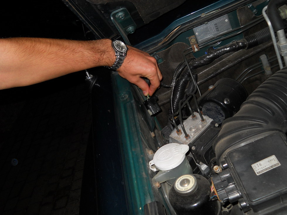

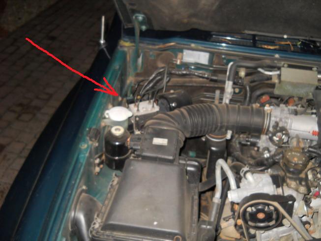

Yurok_ писал(а):У меня лампа абс загорается только при пробуксовке колёс, так как абс считает что это неисправность потомучто сигнал скорости говорит что машина едет а импульсы считываются не со всех колёс.
Скорее всего причина именно в этом. Я АБС отключаю на бездоре принудительно и всем рекомендую, т.к. ее поведение иногда не предсказуемо при пробуксовке - может отключить тормоза в самый неподходящий момент. Отключаю путем вытаскивания штекера под капотом.
Можно по подробнее, какой штекер? Вроде как на плюсовой клемме АКБ есть предохранить на 60А и написано ABS. Можно ли его выключать?

Andrei V6 3.5
Сообщения: 1570
Зарегистрирован: 11 июн 2003, 00:43
Мой автомобиль(и):: Mitsubishi Pajero 1999, Mitsubishi Pajero Sport 2014
Откуда: Екатеринбург
Откуда: Москва-Avignon-Київ-Ho Chi Minh-Москва-Санкт-Петербург-Екатеринбург
Re: абс и полный привод
Сообщение Andrei V6 3.5 »
вот тут.
я обычно его еще скотчем заматываю чтобы грязь не забивала контакты.
