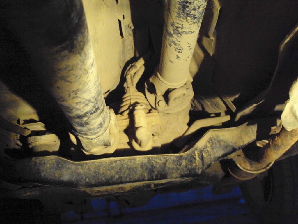

Беда... Кардан-коробка... Нужен совет

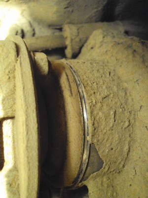

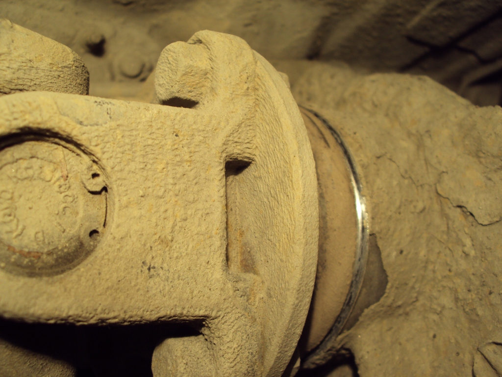

Сегодня искал причину постороннего шума из под днища, и таки нашел его.. но находка не обрадовала.
Крестовиы оказались впорядке, но.. кардан, что от коробки до раздатки, ходит в продольной плоскости (вперед-назад) на 3-4 мм. И при кручении туда-сюда люфт. При задвигании кардана на место, в раздатку, люфт при кручении пропадает.
Смущает то, что вперед-назад ходит кардан как в коробке, так и раздатке.
Металическая крышка, закрывающая подшипник, явно провернулась.
Чтобы не разобрать лишнего, решил сперва спросить совета у умудренных опытом.
Как лечить это, и что стало причиной?
Кстати масло в коробке и раздаке в полном объеме, подтеков нигде нет, но масло в раздтке черное...

когда кардан в подвыдернутом состоянии, он как раз в радиальной плоскости ходит...
Если вернуть в исходное состояние, люфта нет.

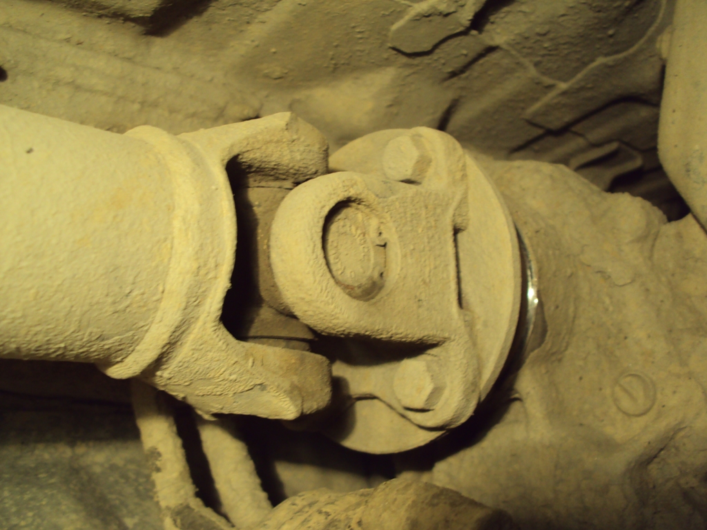

Подвыдернутое состояние, это на кратинке, это когда кордан выдернут из раздатки чуток, и "вдернут" в коробку...
и вот если в этом состоянии двигать конец, что в раздатке, вверх-вниз, то есть ход и крышка, что на картинке сдвинута (крышка ли это, я е смог разобрать), тоже заметно глазу движется вверх-вниз.

тогда вопрос другой: чтоб выдернуть кардан из раздатки, что для этого нужно?
Pajero Junior ZR-II 1996 г. 4А31, Н57А - 205 т.км.
- idled
- Сообщения: 4047
- Зарегистрирован: 13 мар 2007, 21:38
- Откуда: Пермский край
- Благодарил (а): 11 раз
- Поблагодарили: 168 раз
Re: Беда... Кардан-коробка... Нужен совет
Отвернуть кардан с другого конца и выдернуть из раздатки.Proffessor писал(а):тогда вопрос другой: чтоб выдернуть кардан из раздатки, что для этого нужно?

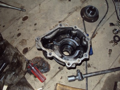

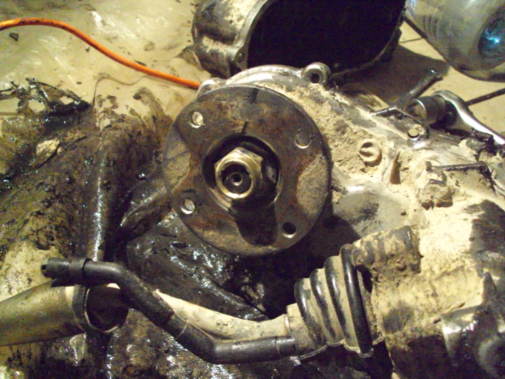

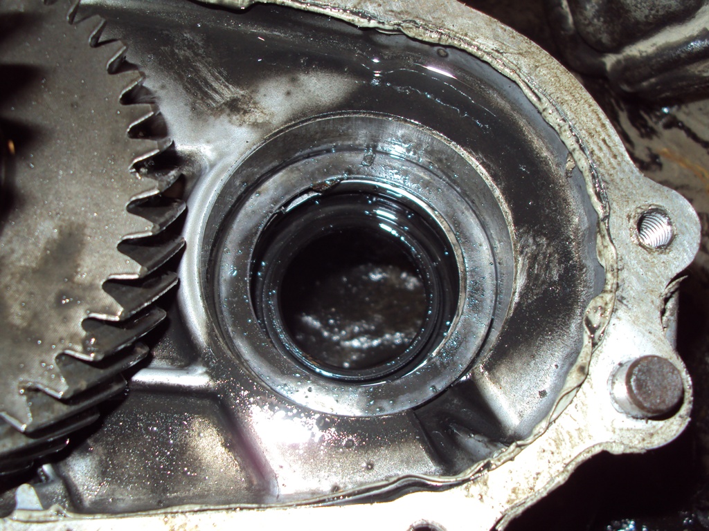

Итак ...
Снял сегодня кардан, гайка на месте, хвостовик гуляет туда сюда вместе с осью - снимаю раздатку...
Сразу остерегу других от ошибки, гайку на хвостовике ослабте, пока не сняты карданы, иначе будут длительные интимные отношения с её скручиванием на снятой коробке... (ну или зажимать ее в тиски, у меня оных нет) Продолжаю..

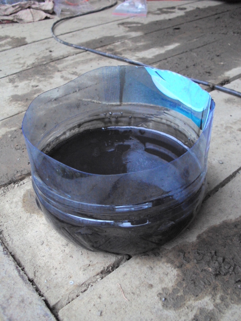

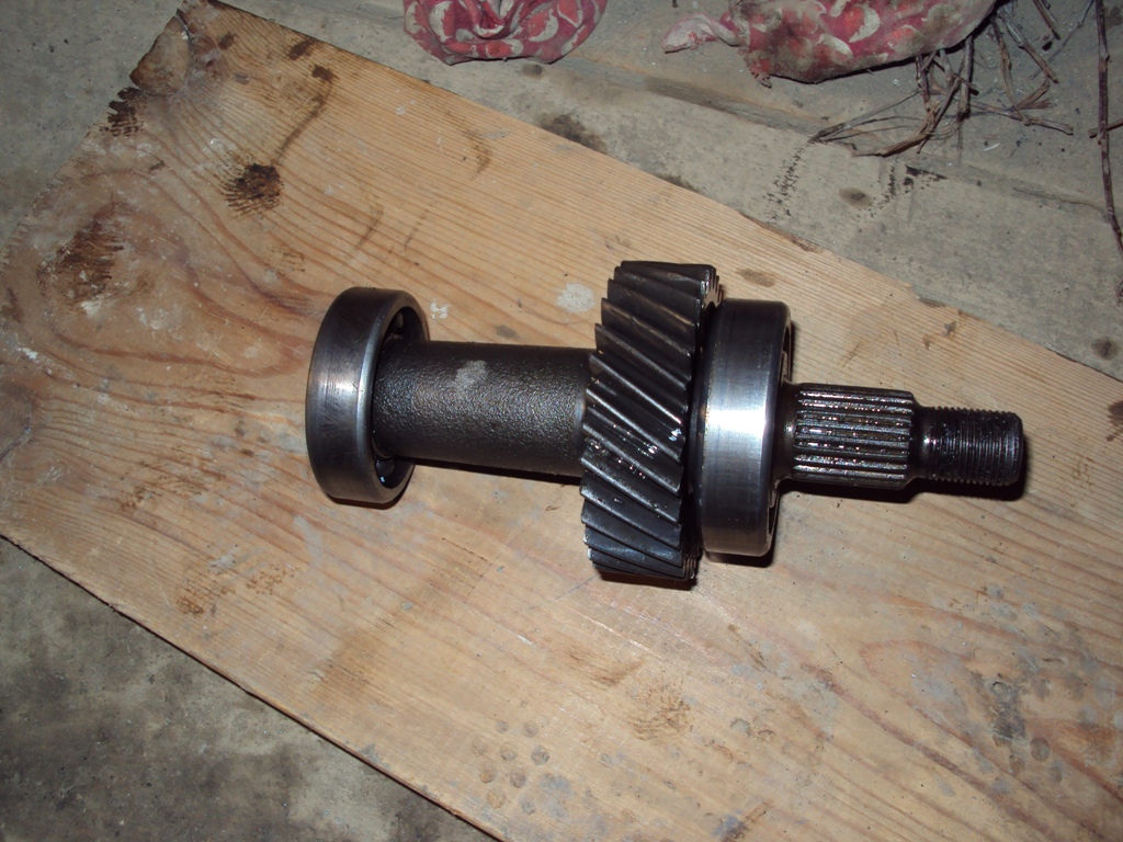

Слил масло - красота неописуемая, можно квадрат Малевича им наваять Расколол, увидел ожидаемое - задний подшипник первичного вала болтается до перекашивания
на фото видно, как наружная обойма под своим весом свисла относительно внутренней... Передний подшипик первичного вала, как и все оставшиеся, имеют незначительный люфт, решил для себя что в пределе нормы, трогать их не стал...
Вот и пациент Завтра пойду за подшипниками и маслом, буду собирать..
НО есть вопрос, который не дает покоя - как задний подшипник может припятствовать движению вала ИЗ коробки.
При этом передний подшипник не люфтит... и гайка закручена..
Что-то еще разбилось? Не догадался посмотреть сразу... завтра посморю..

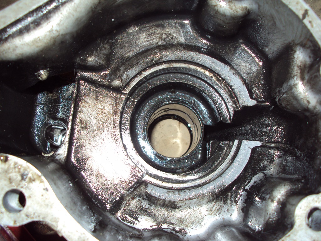

Работа дурака любит ...

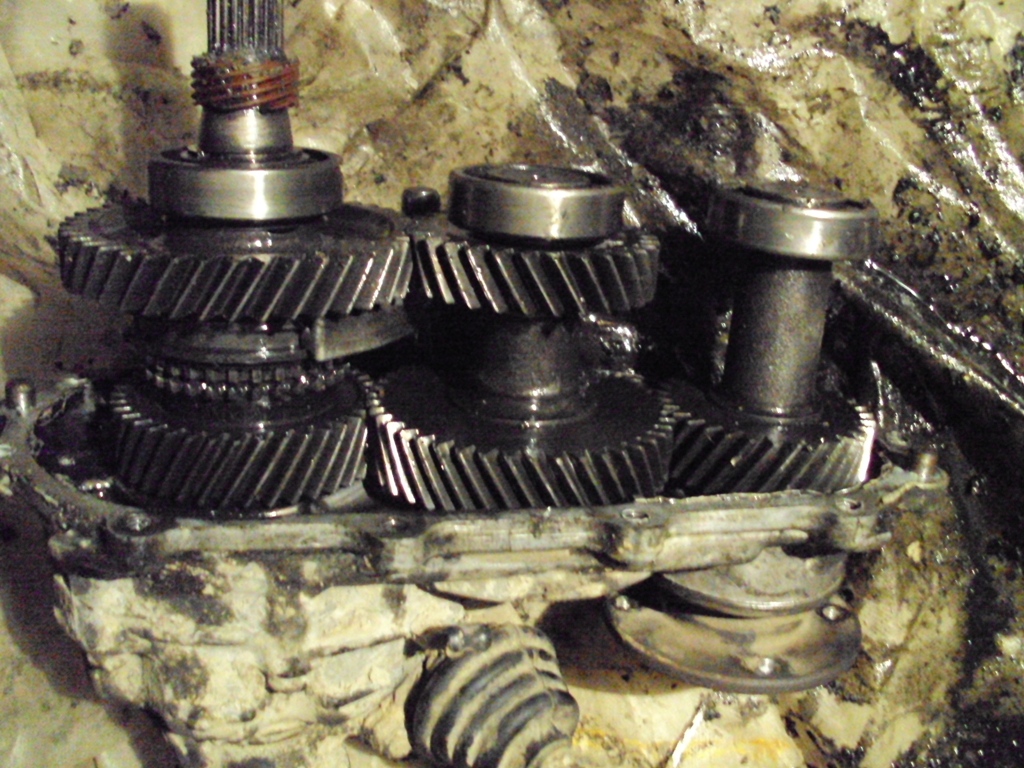

После замены заднего подшипника первичного вала раздатки поставил ее на машину, покатался..
Стало тише, но слышно из салона, что все равно еще жужжит и вибрация есть... решил - все подщипники под замену. Снял, слил масло - снова черное, видимо вымыло остатки грязи из всех щелей...

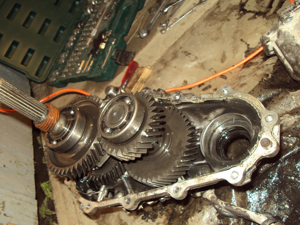

Снял и выпрессовал почти все подшипники...
И.. не заметив стопорного кольца на крышке вала, что на передний привод, при попытке его вынуть сломал уши на крышке... они оказывается специально были придуманы, чтоб препятсвовать проваливание вала внутрь коробки.
Вот они и воспрепятсвовали моей попытке, сделать то, что неположено... Теперь новую искать...
Не заваляалось у кого нить?

Proffessor Вопрос: на самой верхней вотографии лежит раздатка, с неё торчат два рычага, один с ручкой в салон а другой без ничего, так за что же последний отвечает и к чему крепиться?
