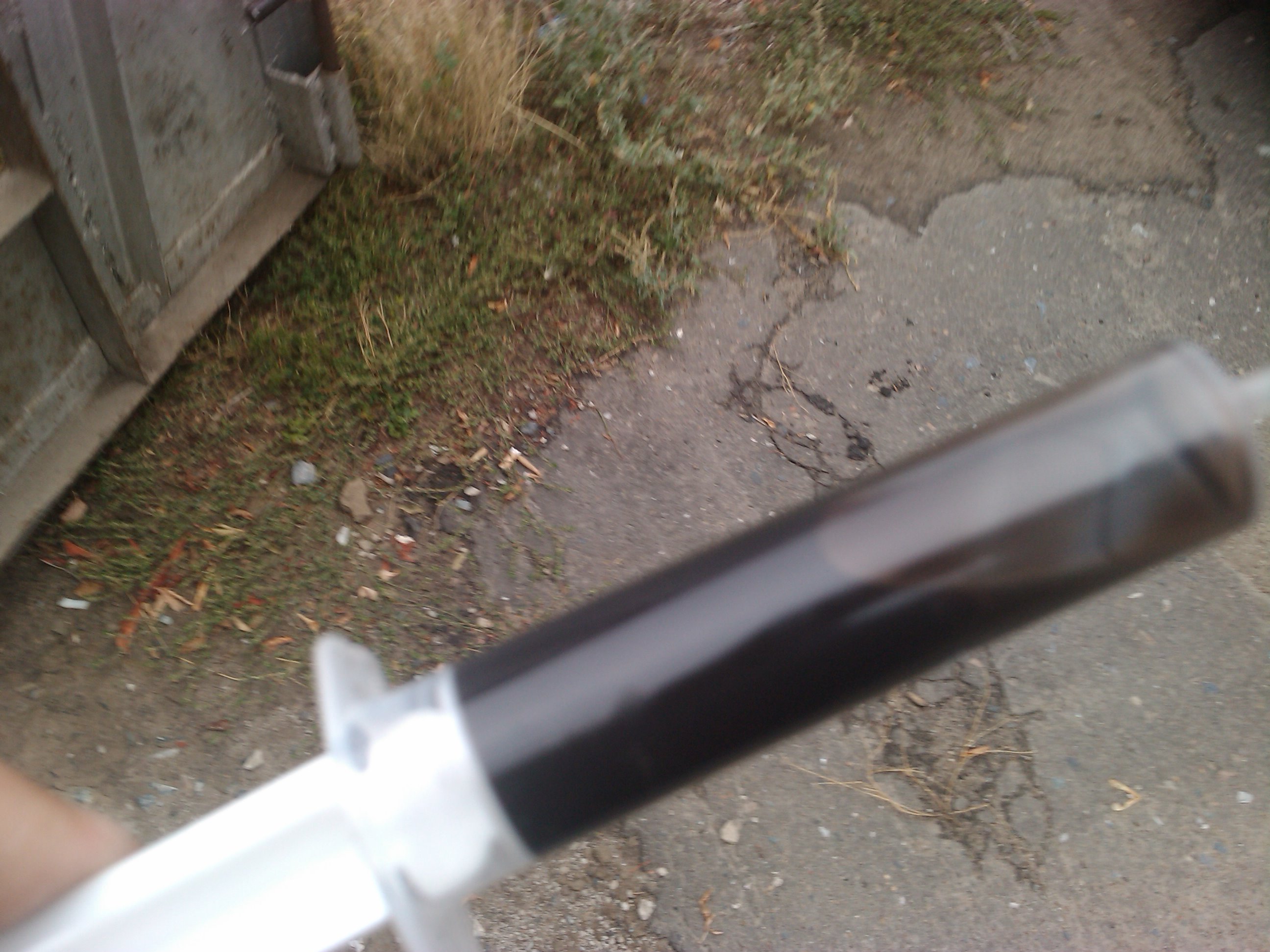

Какой нормальный цвет у ATF SP3? А то решил привести уровень к норме, т.к. старый хозяин перелил грамм 200, откачал шприцем, и цвет жижи не нравится. На предыдущих машинах в автомат обычно Dextron лил, дык он прозрачный, а здесь муть какая-то.

Должен быть красный. Ты ещё эту жижу на белую бумагу капни, подожди когда впитается и посмотри лупой есть ли кусочки примеси. Ну а вообще по внешнему виду, пора было его менять тыщь 60 км назад.

Согласен с Hitex жижа не айс!Цвет должен быть прозрачно-красный.Меняй с полной промывкой.

Вот цвет и должен быть как у декстрона!

::-D: ....мдаа, цвет "жижы" ... :%): Кошмарить не хочется, НО снятие поддона АКПП ( а все одно фильтр менять :*BYE*: ) первейшая процедура.

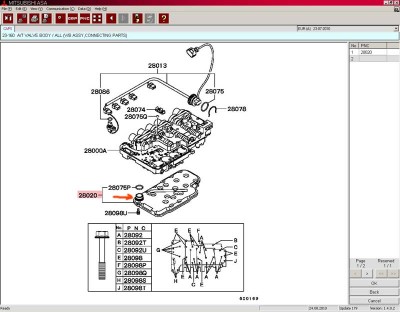

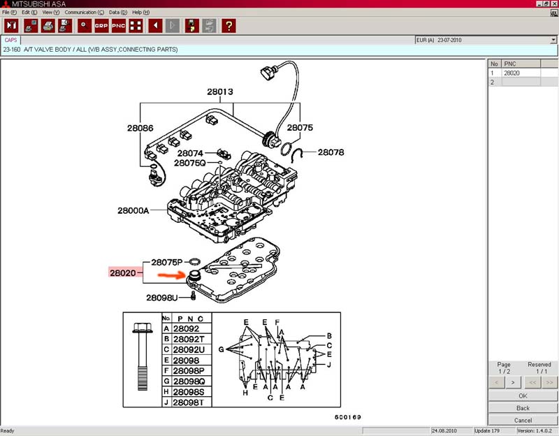

Guest писал(а): не забудь поменять фильтр.
Он? MR528836?

:*VICTORY*: ОН! + герметик.

Блин, нет не тот. Этот идет на Паджеро Спорт и он идет с выступом, поставить можно если мастера поеб..ться малеха. Я уже на эти грабли наступал...
Вот этот должно быть:MR 357710.
Парни подтвердите.

daos писал(а):Парни подтвердите.
Подтверждаю! Чесно и первый раз номер не смотрел, и второй... ::-D: По виду "коробка фильтра" похожа, а заказ все одно по ВИНу делать.

Проблема, если маслозаборник короткий, а если длинный, то тупо подрезается

Номер фильтра бьется по моему VINу.
