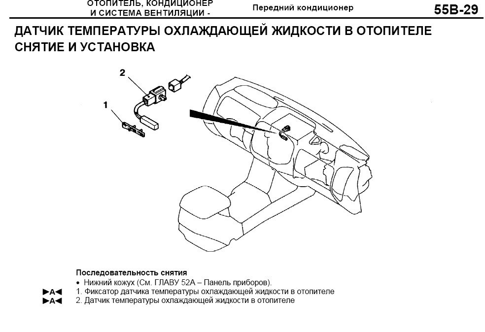

Re: Проблема с печкой
Не обманывайте! Он не в блоке управления находится! Изучайте матчасть!Андрюня писал(а):В блоке управления климатом стоит датчик температуры, он постепенно обрастает хорошим слоем пыли и не выдаёт нужную инфу. Надо его почистить и будет счастье.
Я говорю про датчик воздуха. А ты про датчик температуры охлаждающей жидкости. Разные вещи.DenVer писал(а):Не обманывайте! Он не в блоке управления находится! Изучайте матчасть!Андрюня писал(а):В блоке управления климатом стоит датчик температуры, он постепенно обрастает хорошим слоем пыли и не выдаёт нужную инфу. Надо его почистить и будет счастье.
Воздушный датчик стоит в блоке управления. Под крутилкой температуры есть прорези, вот как раз за ними и стоит этот датчик.
Вот и нужно уточнять! А то много датчиков на машине и в процентах 30 поломок виноваты датчики! А какой из них?Андрюня писал(а):Я говорю про датчик воздуха. А ты про датчик температуры охлаждающей жидкости. Разные вещи.
