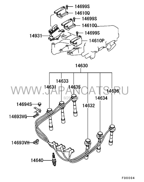

а какой куда идет провод к катушкам ,

Так понятнее?
