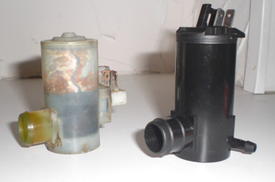

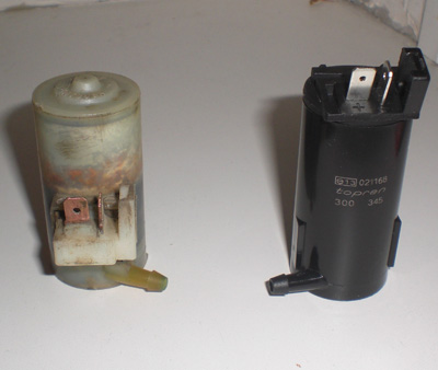

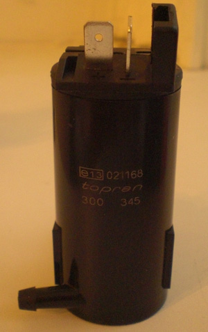

вот есть фото для сравнения
- Вложения
- никаких переделок не требуется
- CIMG2782.JPG (41.09 КБ) 5034 просмотра
- разница в направлении выхода к шлангу омывателя,но это не проблема, длины шланга хватает по умолчанию

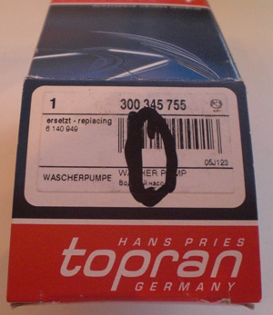

- собственно коробочка с номерами
