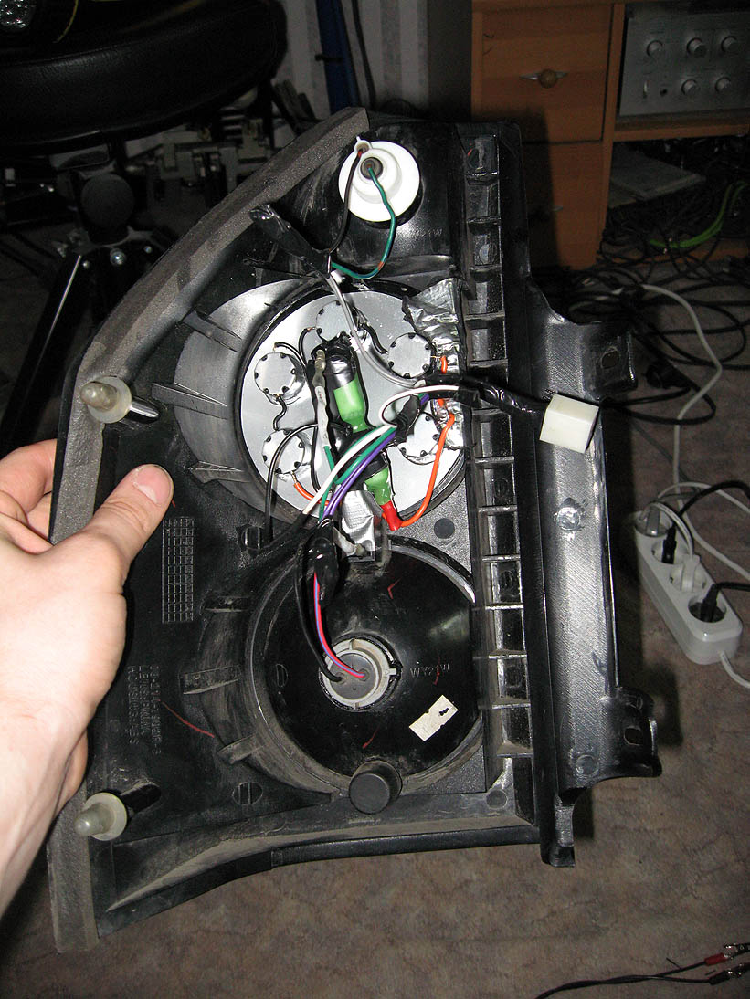

    вот об этом я и говорил) хоть изнутри бы серебрянкой брызнуть. А некоторые ставят туда двухнитиевую лампочку, получается два режима - слабый габарит - сильный габарит))
    Лучше заморочиться и сделать диодные. Ну и потом, это же модно ::-D:

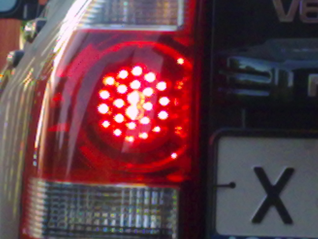

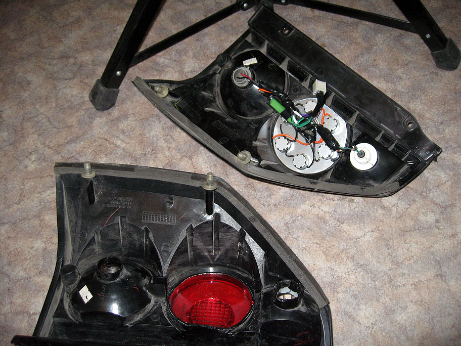

    Я недавно себе сделал, купил линз, светодиодов красных одноваттных, несколько диодов обычных, пара мощных резисторов. Родной отражатель главное аккуратно вырезать. У меня фары а-ля Exclusive, но так же можно и обычные (красные) сделать.

      самопал, как и в фарах, такие же. одноваттные + линзы, ну и схемка простейшая

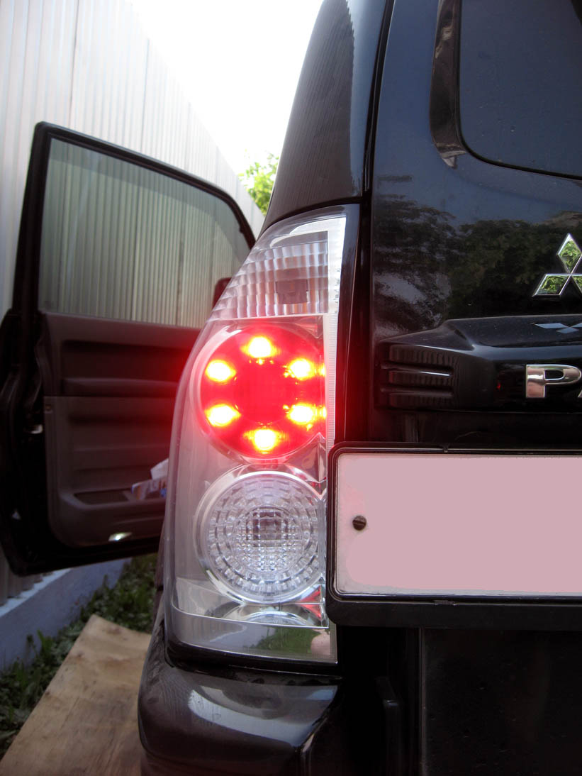

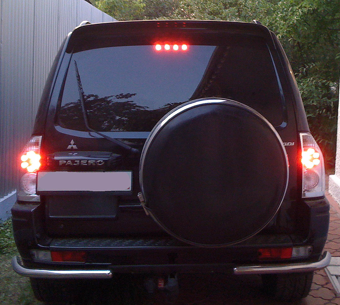

      у меня теперь так.
      так стоп горит
      так стоп горит
