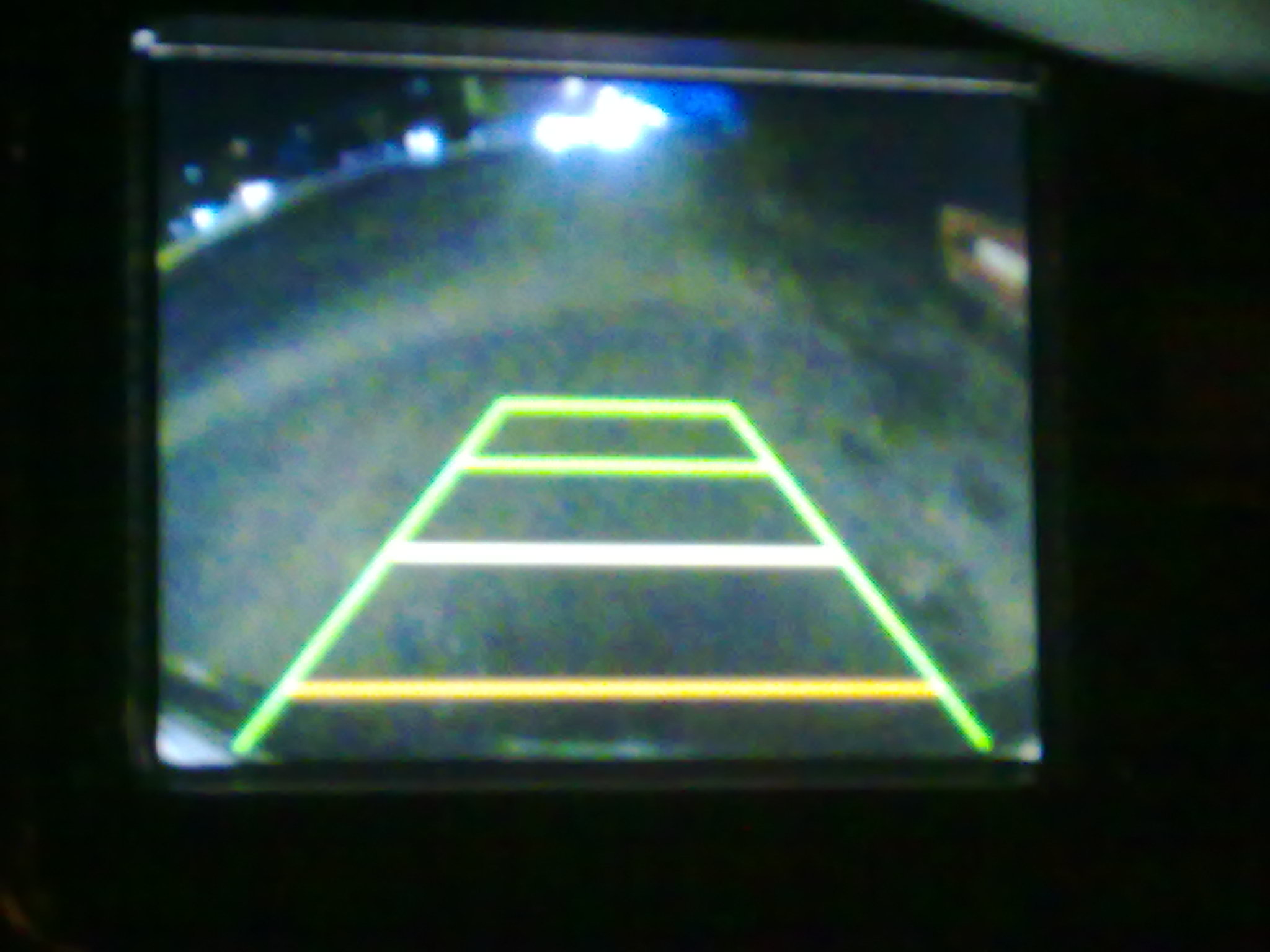

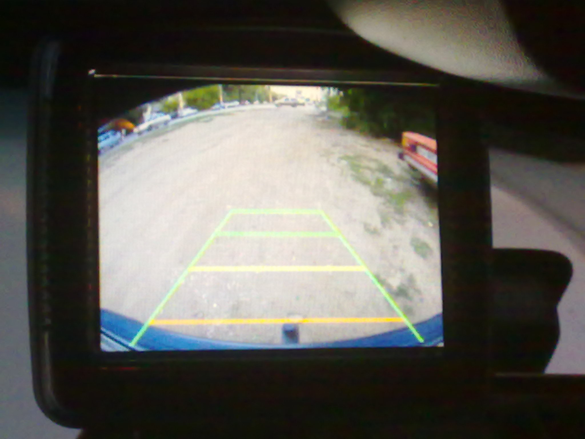

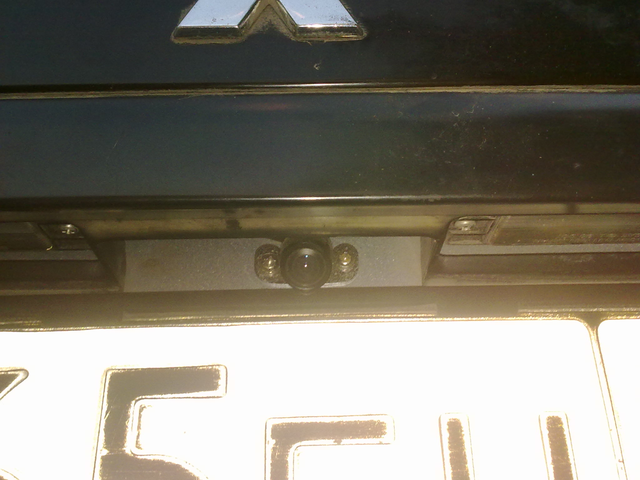

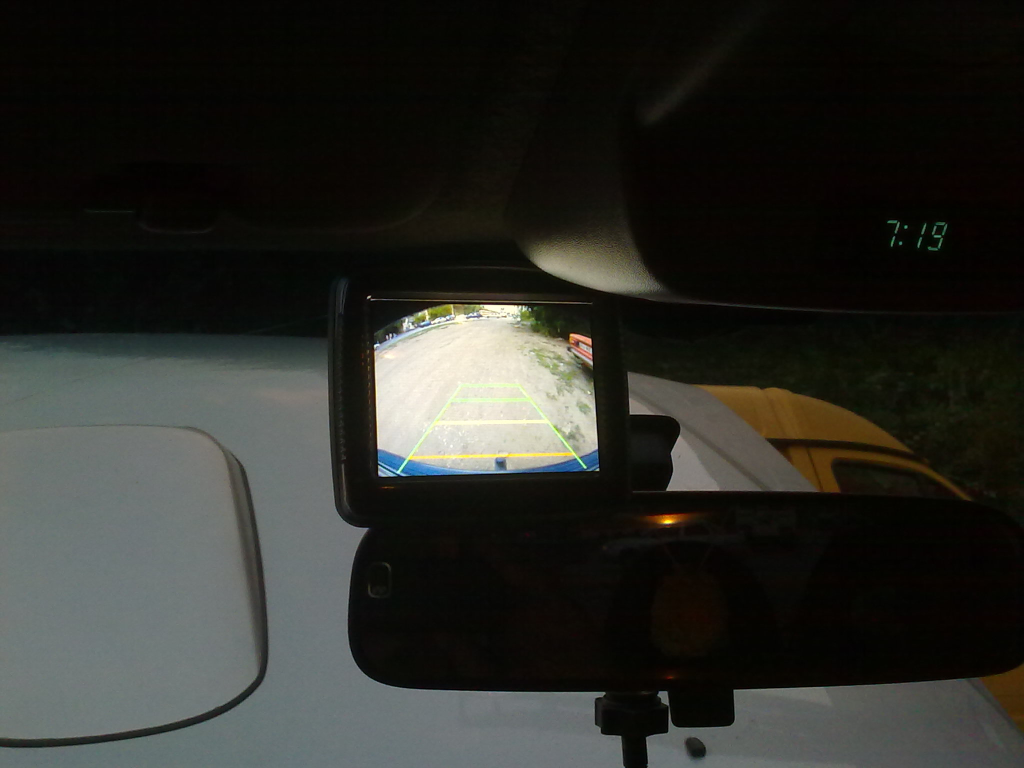

привет всем,хочу поделиться как поставил камеру заднего хода.купил монитор 3,5дюйма,камеру.монитор приклеил на лобовик между зеркалом и потолком,слева.провода провёли по потолку по левой стороне и через правую резинку в заднюю дверь.камера и монитор подсоеденили к левому фонарю на заднийй ход.саму камеру ,на саморезы,поставили над знакомоколо ручки открывания двери и настроил на край бампера и фаркопа.видно хорошо,т.к.самая опасная зона около бампера.ночью видно нормально,света заднего хода хватает.03092010357.jpg[/attachment]

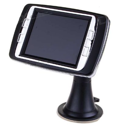

mpc, моник брали у "Китайцев"? Такой?
1-я картинка.

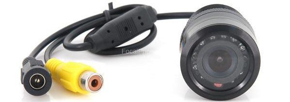

Какую брал камеру? какой угол обзора?
Я камеру хотел с ночной подсветкой ИК, а они максимум 120 градусов, нам мало.
Посмотрел твою ночную фото, попробую заказать другую камеру с большим углом обзора.
Камеру я взял такую:
2-я картинка

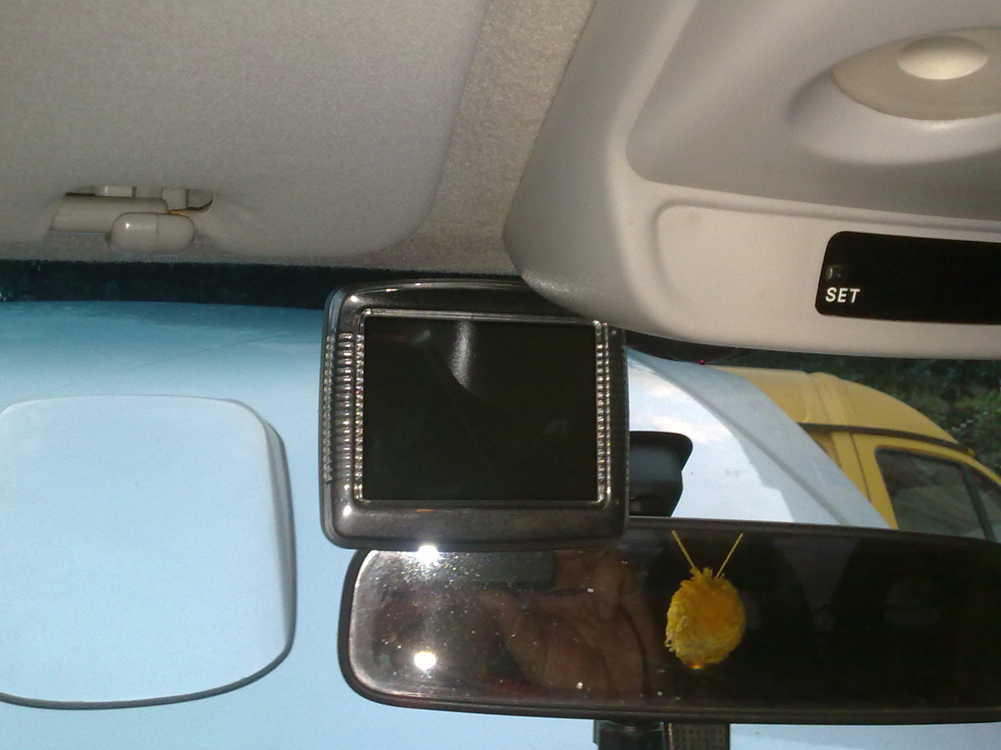

Монитор закрепил на потолке рядом с солнцезащитным козырьком.

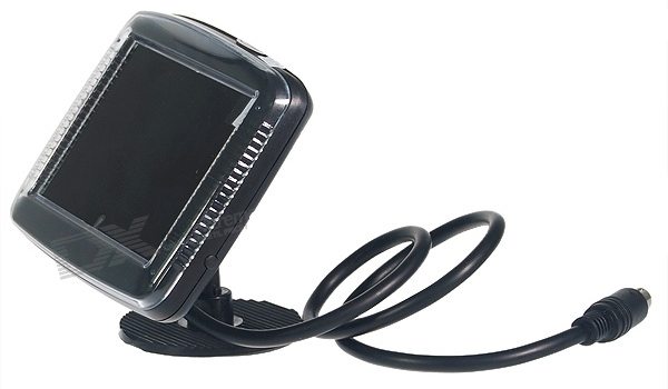

Моник я взял такой
3-я картинка

1-я картинка.
Моник я взял такой
3-я картинка

приветствую.я не против,для народа только польза.угол камеры заявлен 120градусов.монитор как на первой картинке твоей.камера тойже фирмы,назавают "бабочка",не врезная.
