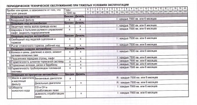

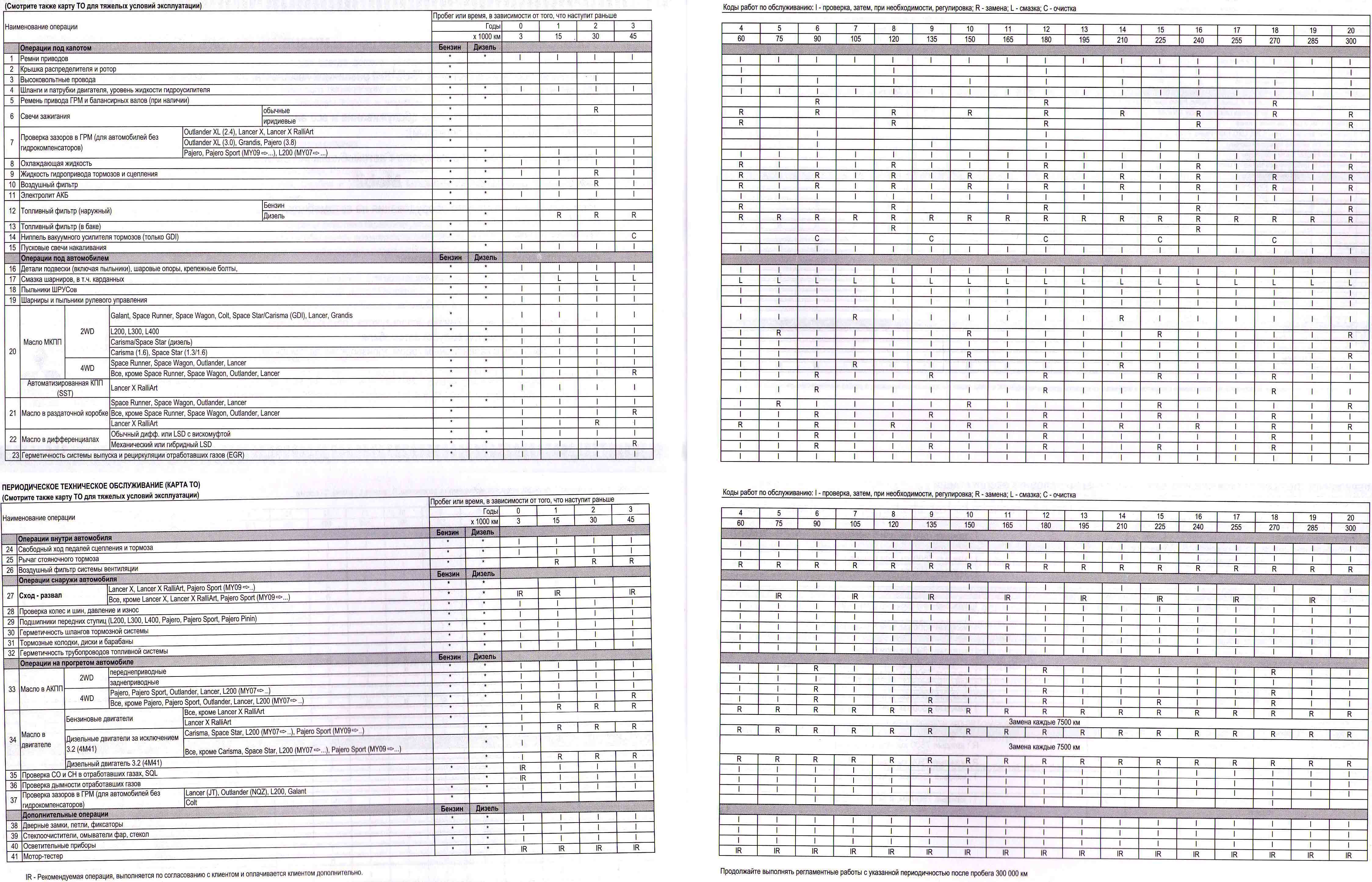

Вот отсканировал на досуге сервисную книжку Mitsubishi. Может кому пригодится...
Гарантия Mitsubishi:
Карта ТО Mitsubishi:
Гарантия + карта ТО Mitsubishi
