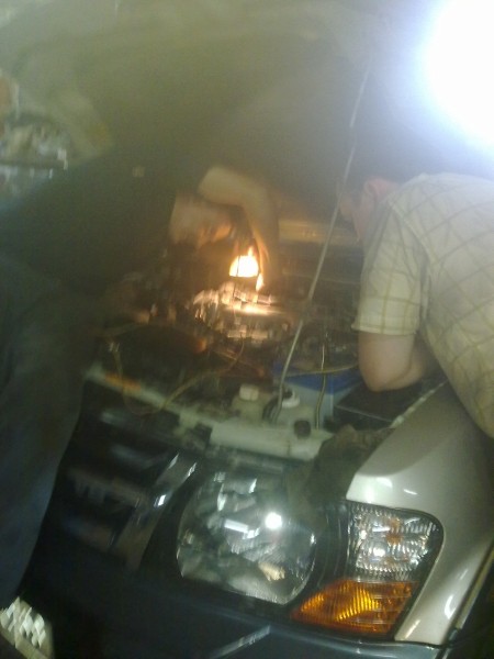

Герметик не забудь. Прокладку под коллектором намазать, ну или новую поставить. И еще одни руки нужны будут что бы этот коллектор на место поставить, одному не удобно.
Вот так этот коллектор ставили:
http://content.foto.mail.ru/mail/a.v/30/i-33.jpg
