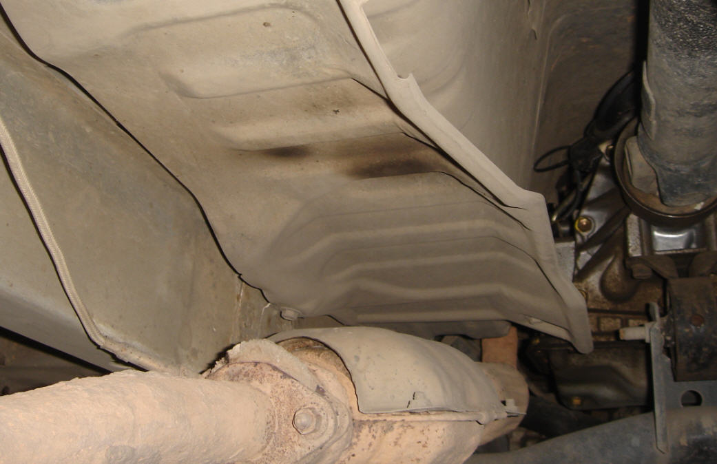

одно из мест фырчания обнаружил при снятии бензобака
вот оно, хорошо "запечатлелось" пятнами: буду надеяться что это последняя утечка...
