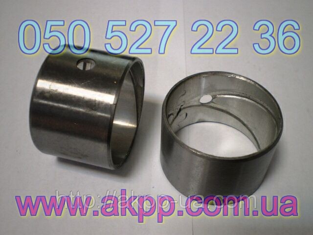

Решил чуток оживить тему поскольку проблема до сих пор там где и была. Мучавшись в поисках нашел вот такую втулку АКПП toyota. http://akpp-ua.com/p9588477-vtulka-hvos ... 86211.html
Может кто имеет возможность произвести промер втулки и дать размеры?

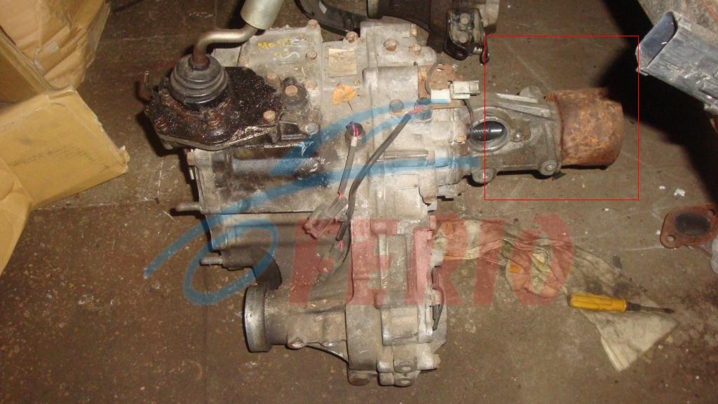

Мужики здорова. Тут вот возникла такая проблема. В месте где кардан заднего моста входит в хвостовик раздатки между карданом и хвостовиком есть люфт. Никаких вибраций нет при езде. Никаких стуков толчков или ещё что то нет. По идее там должен быть люфт? На фото я это место обвёл. Помогите мужики у кого есть мысли или может кто сможет у себя глянуть?
