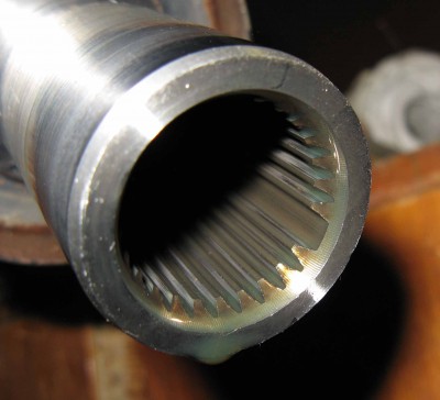

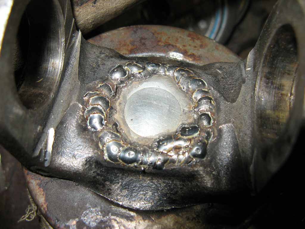

Что-то вы меня тут раззадорили, ну и решил наконец-то приварить сопливистую заглушку хвостовика заднего кардана. Так жаль было срезать крестовину, абсолютно живую. Но выпрессовать было нереально, прикипела. Еще родная, Koyo, без малейшего люфта. Налил в хвостовик керосин, ну да, керосин стал потихоньку проходить сквозь заглушку. Заварил. В своей сварке уверен, не отвалится, проварил надежно. Что-то все-таки капает, видимо износ втулки хвостовика раздатки не дает сальнику хорошо работать. Сальник недавно менял. За час капнуло похоже капли 3-4, раньше за пару дней накапывало пятно диаметром сантиметров 10. Подождем, посмотрим.

Кстати, проинспектировал ранее замененную заднюю крестовину, меня тогда что-то жаба задушила, поставил ASVA. Итог - пробег 10 ткм, крестовина люфтит. На ездовых качествах пока не сказывается, но люфт явный, надо менять. Сейчас поставил GMB, хоть и не нравятся мне их широкие пыльники.

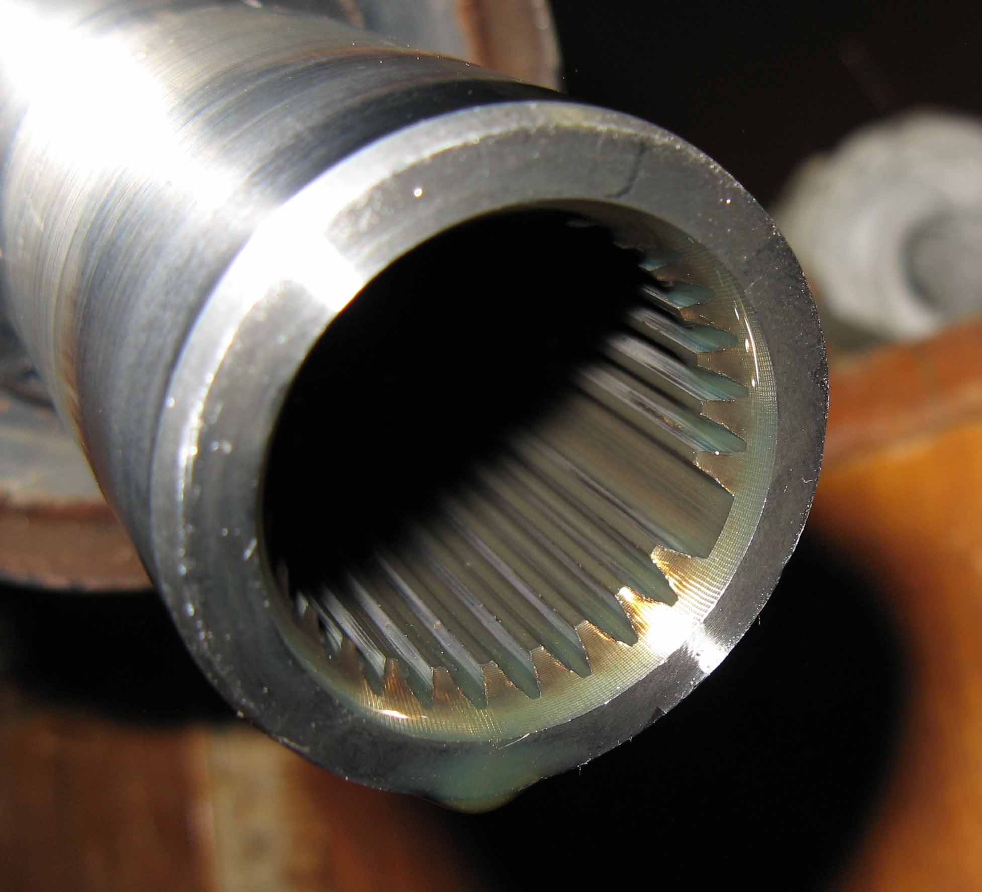

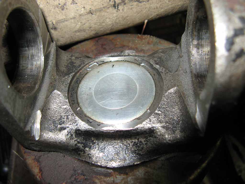

Поменял сальник раздатки, ибо протекал. После замены сальника днище машины продолжало забрызгивать маслом, хотя сальник был сухой. Масло вытекало из-под заглушки шлицевой муфты вилки кардана. Разобрали, промыли-обезжирили, посадили заглушку на герметик и зачеканили по окружности. Много думали.
Пришли к выводу, что шлицевая пара, в какой-то момент, маслом выдавила заглушку. Например, в мороз, на непрогретой машине понеслись по кочкам. Отсутствующий шлиц, как мне кажется, позволяет перетекать маслу вдоль шлицев во время ходов моста вверх-вниз. Но в вышеописаном случае масло прокачаться не успело и давануло заглушку.

За ночь опять накапало дохренища, вот зараза, так жалко невинно убиенной крестовины и зря потраченного времени. Значит через сальник давит. И что-то я очень захотел посмотреть наконец на сапун, тот, который в проставке между коробкой и раздаткой.

Сегодня полазил под машиной, в принципе польза есть - хвостовик кардана абсолютно сухой, а раньше на нем всегда капля висела, лужицы масла под машиной все-таки поменьше. Вобщем теперь течет только через сальник.
