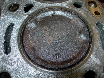

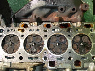

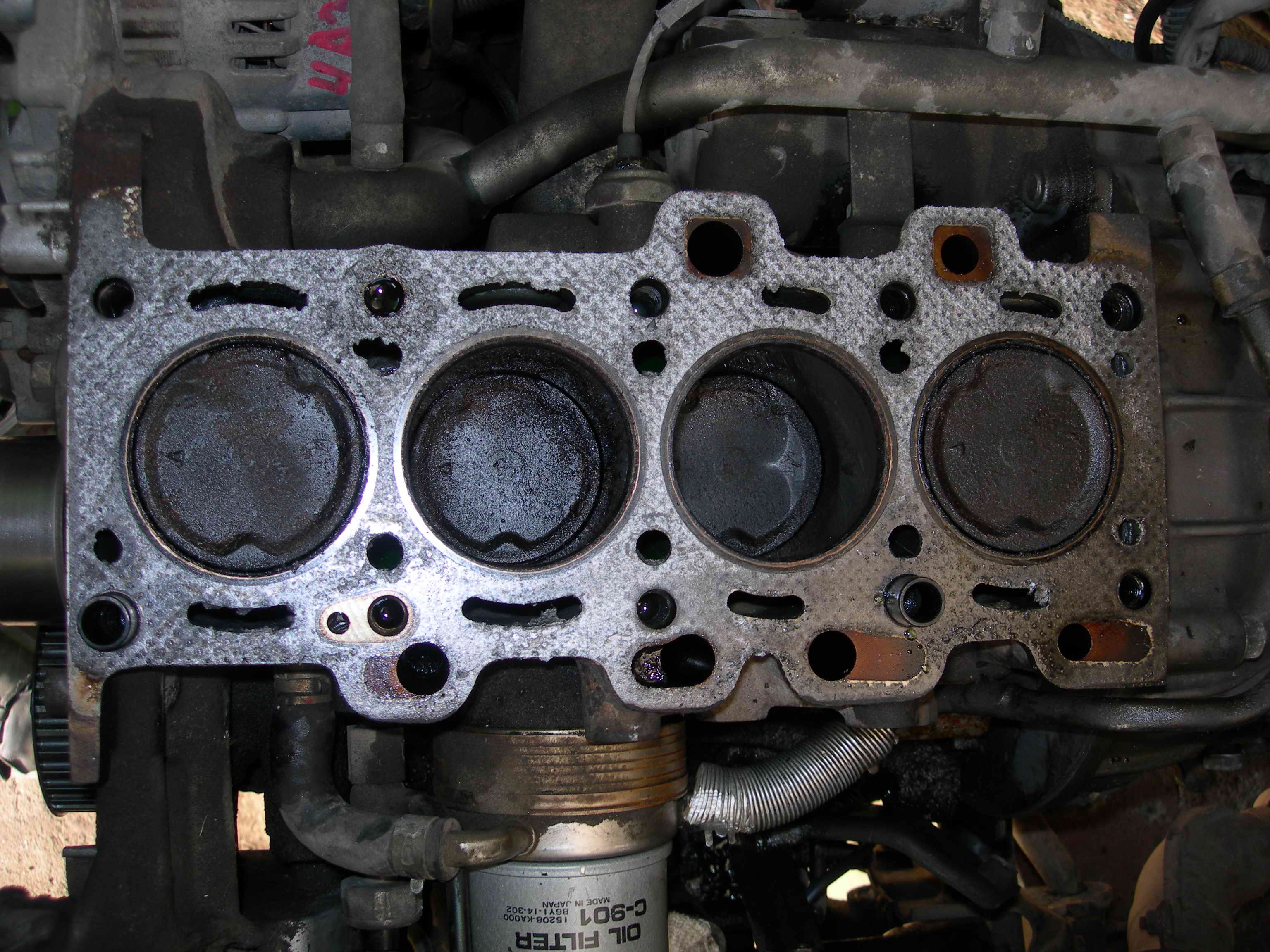

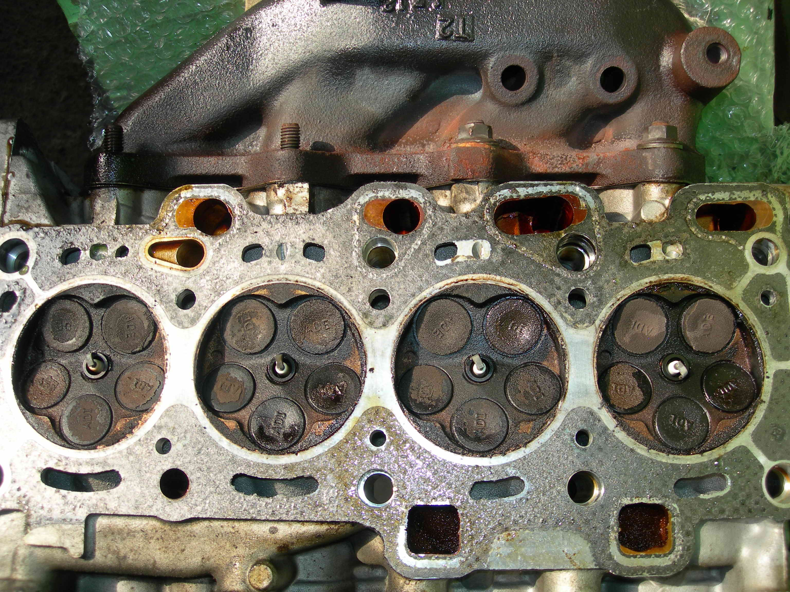

Снял сегодня головку блока цилиндров, сделал несколько фоток, выкладываю...
Кто что плохого может сказать о состоянии моего двигателя?
Проблема как оказалась не в прокладке ГБЦ, остались под подозрением масло съемные колпачки и турбинка, по которой у меня вопрос к знатокам, тем кто разбирал.
Открутил все болты на горячей части улитки, а добраться до заветной шайбы в ней не могу... Подскажите, как разбирается горячая часть? не хотелось бы её расколоть не правильными действиями...

Ну что, начало положено. Дальше действовать нужно в направлении желаемого результата.
Чтобы быстрее - менять маслосъемные колпачки и собирать.
Чтобы получше - разбирать дальше. Снимать блок, вынимать поршни, все мыть, смотреть кольца, менять в_с_е сальники, в том числе и сальник первичного вала АКПП (если таковая). Менять резиновое кольцо под охладителем маслофильтра, менять ролики обводные и натяжные ремня ГРМ. Менять сам ремень. Менять ролики (или подшипники в них) ремня навесных агрегатов.
По турбине - разбирать газовой горелкой и молотком, другого способа по-моему нет. Собирается чуть легче. Только вот нужно ли разбирать ? Крыльчатка задевает компрессорную улитку ? Нагар в маслоканалах сильный ? Ведь если открутить гайку с оси и снять крыльчатку, не факт, что она встанет потом удачно.
По фото - ничего особенного сказать вроде нельзя, только, что свечи новые !

Уважаемый kuz_ser_home, не очень мне хочется глобально все разбирать, нет хороших технических условий для переборки двигателя, хоть и работы провожу в гараже, но инструмента по минимуму. К тому же все эти действия финансово накладны. К тому же двигатель не единственная проблема у машины. Ещё и автомат на измене, с первой на вторую переключается с рывком, если не прогрет. Стойка одна потекла, кузовщину нужно делать...
Скорее всего обойдусь заменой маслосъемных, про турбину пока думаю. Нагар не большой в масляных трубках, люфт в верх и низ в пределах нормы, если качать в право и лево немного много великоват... Лопасти вращаются мягко, но при работе четкого звука включения турбины не слышно. Проверял турбинку, закрывая ладонью выход холодной части, вроде качает, напрягает только "маслянная лужица" налет в патрубке на интеркуллер. В общем турбинка работает, но почти при смерти.
Вчера почистил поршня и остатки от старой прокладки, размачивал все растворителем, надеюсь, что колечки после такой хим встряски хоть немного очистились... Сегодня буду ставить голову на место.
Ещё хочу спросить kuz_ser_home, после глобальной переборки движки, что ты делал, результат на лицо? В каком состоянии аппарат на данный момент?
"Гена" - Генератор, тут на форуме его так все кличут... Брал генератор под номер двигателя. Только их куча, очень желательно, чтоб ток совпал, я например не нашел 70 амперный, только 60. В принципе потребителей не много, по этому хватило.Когда будешь приобретать, смотри на ток. Но для начала можешь попробовать починить (это чуть дешевле), возможно что вышли из строя только диоды, или клемма плюс сгнила...

Правильно, не надо ремонтировать то, что не сломалось ::-): , дольше проработает.AlexTeh писал(а):не очень мне хочется глобально все разбирать, нет хороших технических условий для переборки двигателя, хоть и работы провожу в гараже, но инструмента по минимуму. К тому же все эти действия финансово накладны. К тому же двигатель не единственная проблема у машины....
Колпачки поменять лишним не будет, но белый дым скорей всего из-за турбины. Есть тема по этой проблеме если не смотрел забей в поиске "белый дым" и посмотри.

А какие они должны быть на рабочем движке ::-): Насколько можно судить по твоей фоте все там нормально для рабочего движка с пробегом. Немного может и гонит , раз разбрал поменяй, но когда масло гонит через колпачки дым обычно сизый или серый короче темный.AlexTeh писал(а):Зато клапана все черные, явно масло чрезмерно стекает по ним.

Вскрытие показало, что течей антифриза в цилиндры не было. Так что остался только угар масла...

На исправном двигателе ВСЕ клапаны должны быть чистые и сухие. Поршни без МАСЛЯНОГО нагара. Расход масла должен отсутствовать полностью. Что и подтверждается моим ремонтом. Турбина, похоже исправна. Можно завести вновь собранный мотор без турбины на предмет дымления, заглушив масляные и водяные трубки. Вобщем, пробовать. Удачи !
