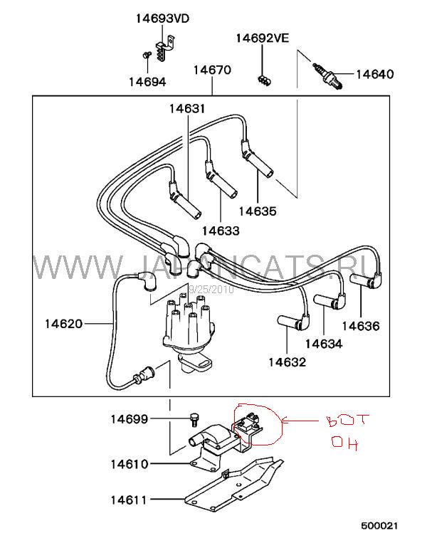

А ещё не лишним будет проверить порядок подключения ВВ проводов. И такое бывает.
По крайней мере датчики и мозг ты уже исключил. Не знаю есть ли коммутатор на трамблёрных движках, ежели есть попробуй с приятелем махнуть его.

Комутатор попробуй поменять на заведомо исправный.
