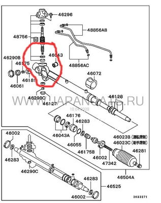

Re: Ещё раз о ремонте рулевой рейки на Pajero 3
Спасибо за ответы!
Но вот что не ясно: у большинсва реек появлется стук внутри рейки в месте крепления рулевого вала и рейки в самой рейке. Это место подтягивают немоного регулировочным болтом. Это немного убирет стук, делает так, что он реже проявляется. Но при более сильной болтанке машины (грукнтовка и яма на яме) стук всё равно остаётся. И современем стук возвращается. И это место, как говорят ку нас разные мастеровые не разборное. И если и разбирут, то нет запчастей, которые в этом месте можно заменить! В ремкомплекте одни салнички. Вот в чём проблема. Другие проблемы рейки - стук наконечников, корданичиков над рейкой и потёки рейки лечятся.
И вот получается, что рейка в месте показанном на рисунке уже не лечится (по сдловам мастеровых).
Вот посему уточняю вопрос: стук в обозначенном на рисунке месте излечим или нет? (в смысле полное устранение стука) Какие меры кроме подтяжки регулировочного болта помогли именно ВАМ? Или же тольлько замена рейки поможет при стуке в месте, казанном на рисунке?

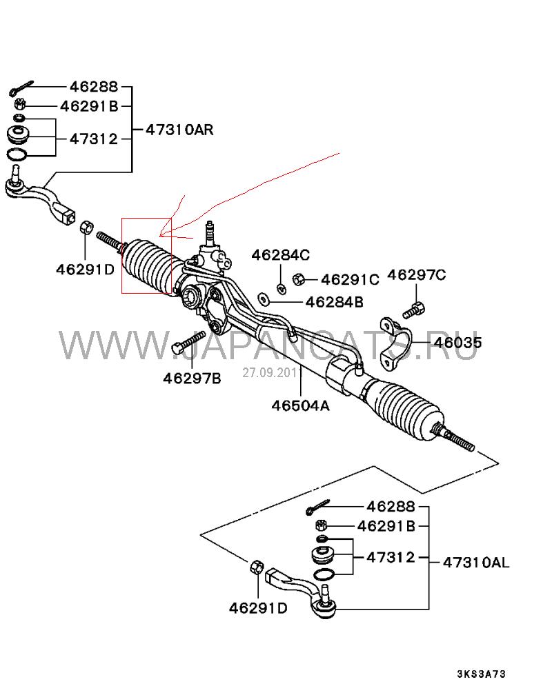

Здравствуйте!
Есть люфт в соединении рулевой тяги(шара) к рейки( под пыльником), скажите пожалуйста, что менять саму тягу ил все таки обойтись ремкомплектом втулок.
Люфт есть в следствии износа тяги(шара) или втулок?????
Вот здесь
Вот здесь

ZIMA
стучит там из-за износа таги, на ней разбит вал шарнир. у нас такая тяга стоит оргинал 2400, неоригиналы от 600 рублей.
как привало если там стучит, то будет люфтить и шаровая тяги, та что с "пальцем". Её тоже надо смотреть.
У меня на одной стороне тяга и наконечник залюфтили-застучали впервые на 130 тыс. км.
Тиги и наконечнкики рулевой рейки и шаровые ступиц на рычагах - это то, на чем экномить на этой машине нельзя ини в коем случае. Экономия и волокита может обернуться оторванным колесом и ДТП, зачастую в выбросом на встречку.
Так что совет по вашей таге - Менять СРОЧНО! И проверить вторую тяги и оба наконечника рулевой рейки. Остальное в рейке не попасно.

saenko!!!
Нет наконечники в полном порядке, с левой стороны вроде люфта нет, но проверю при возможности.
Спасибо за ответ.
Спасибо за ответ.

Снял пыльник с рулевой тяги, а он сволочь как новый, даже смазка светлая, лежит на шарнире улыбается, теперь думаю, значит рейка люфтит, а что понять не могу.

ZIMA
люфтит у вас скорее всего как у всех нас - в месте соединения рулевого вала с рулевой колонкой. там изнашиваются втрулки полуретановые и рейка тарабанит на неровностях дороги. Это безопасно, но не притяно по звуку.
Не безопасно только, если тарабанят рулевые тяги или рулевые наконечкики.
Рулевая рейка у всех Пыжер и Монтер 3 серии - г...мно!
