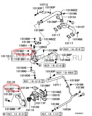

      Красным обведены два болтика. Возле них желтые бумажки с предупреждением. Выкручиваем болтики, открываем крышку радиатора,, доливаем антифриз в радиатор, пока в отверстиях не поднимется уровень антифриза, закручиваем болтики, закрываем крышку радиатора. Радоваемся, пишем о результатах ::-D: :*VICTORY*:

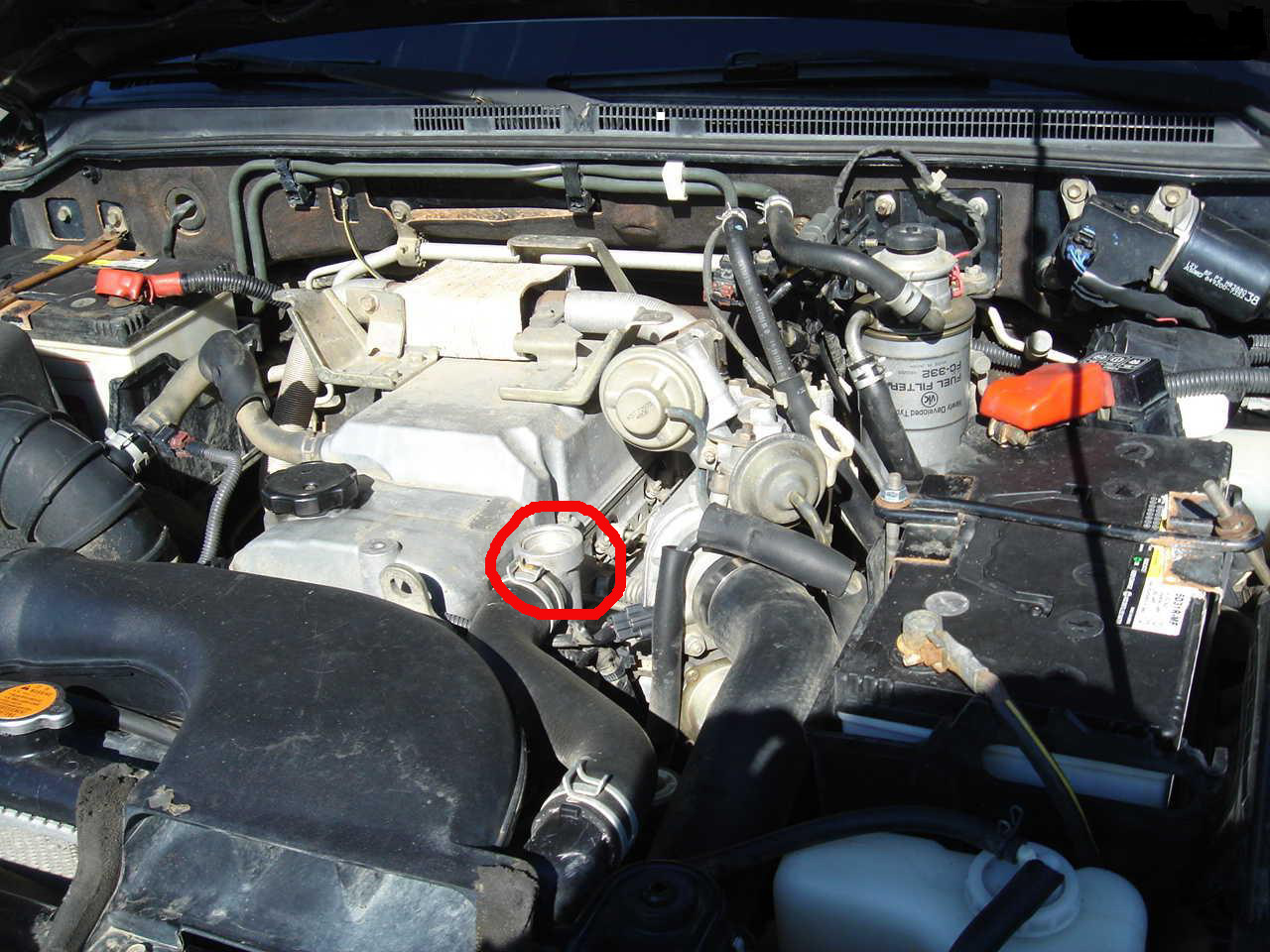

        Фото нарыл в интернете ,у меня дизель![img]

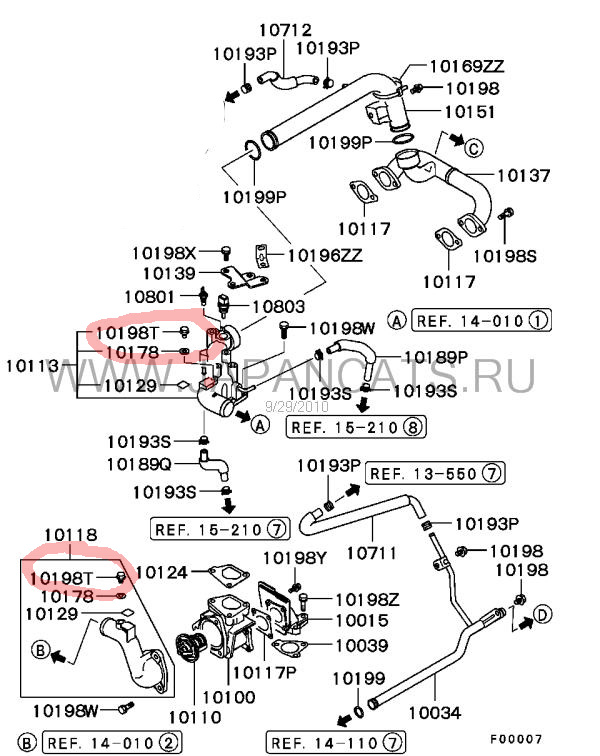

          Водятел блин на служебке не знает :]:-O: ! Но по всей видимости, спускать нужно где то здесь. Именно в верхней точке системы охлаждения

          Были бы еще фото, можно было бы порассуждать еще))))

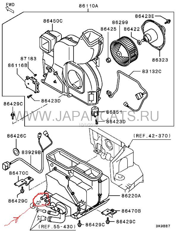

          Я склонен к тому если задний радиатор за воздушен то где то зади и спускать воздух надо ведь передняя печка пашет на все сто и уровень антифриза норма. Может кто сталкивался подскажите!!!!!!!!!!!!

            При таких размышлениях, нужно выкинуть Вашу помпу на помойку. Тогда уж я склонен верить, что у Вас забился радиатор задней печки.

            Если бы помпа была плохая авто грелось бы а её наоборот хрен нагрееш да и с радиатором задним тоже сомневаюсь что он забит антифриз при его замени был чист хоть опять в упаковку и на продажу!Может здесь снять шланг(выпускной) на заведённом авто и как только польётся сразу одеть!Ваше мнение?[img]

              Думается толку от снятого шланга будет мало. Попытка конечно не пытка, но.... Мое мнение снимете шланг и сразу польется и ..... ничего! Думаю заехать в рольф и спросить у них: как спустить воздух.
