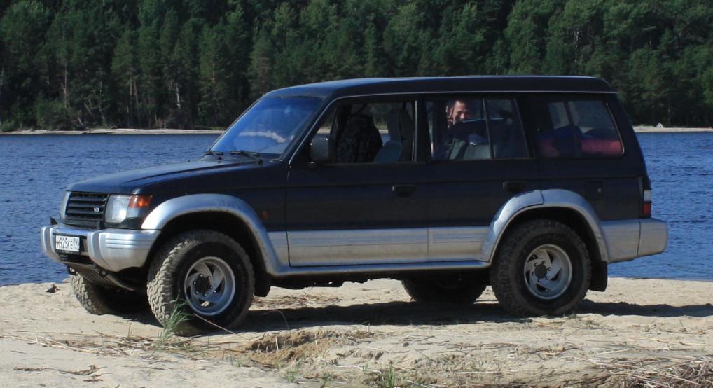

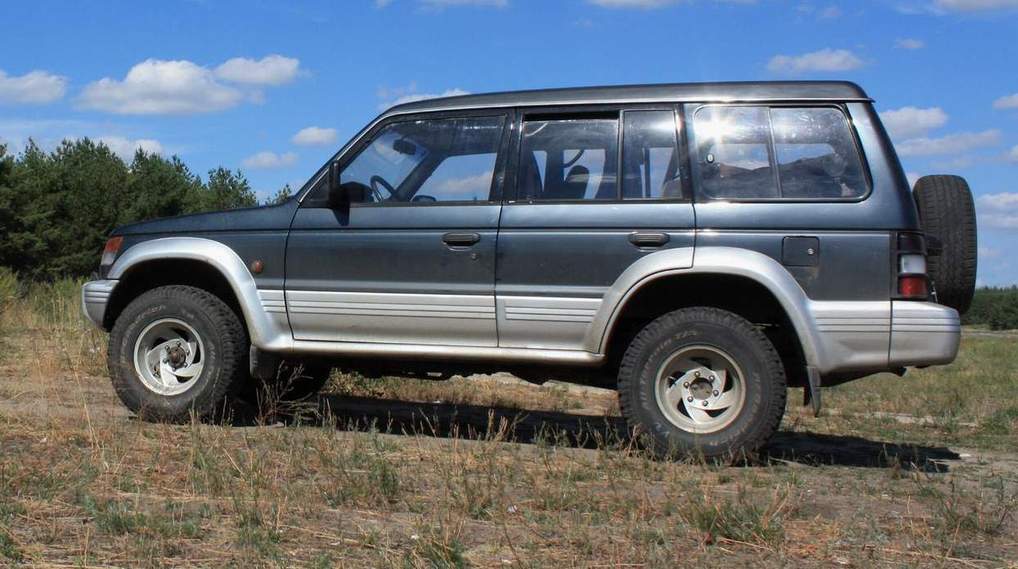

Про 2 см. я несколько погорячился, но и о 10 речь не идет. Наверное ближе к 3-4 см.
В какой-то теме типа "В бой" писалось про 10 см. на 3хдверке.
Стоковые пружины: Патрулячьи: Загрузка авто примерно одинаковая. Разница видна, но на незагруженной разница не такая (фоток нет). Тут дело в энергоемкости. Патрулевские более упругие и под тем же грузом не так прогибаются, а по высоте (самой пружины) они только немного выше. При этом дубовости нет, они работают.

Я писал в сравнении с новыми. Мне энергоемкости штатных не просевших хватает за глаза.
