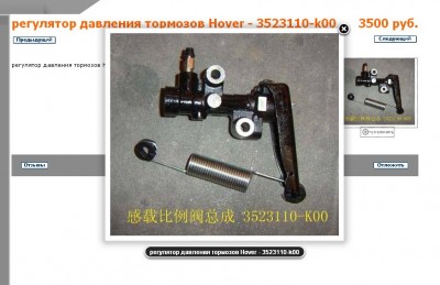

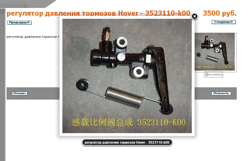

Re: вопросы про абсорбер, регулятор тормозных усилий,катализ
Ничего не хочу никому советовать
Но нашел в инете детальку к нашему паджеро почти за сущие копейки может кому пригодиться
Деталь от Hover Great Wall. Идентичная нашему колдуну.
П-2 1993г.в. лев. Европа. 6G72 3-дверн. 5МКПП, SuperSelect
ок спасибо за наводочкуcondorcos писал(а):Ничего не хочу никому советовать
