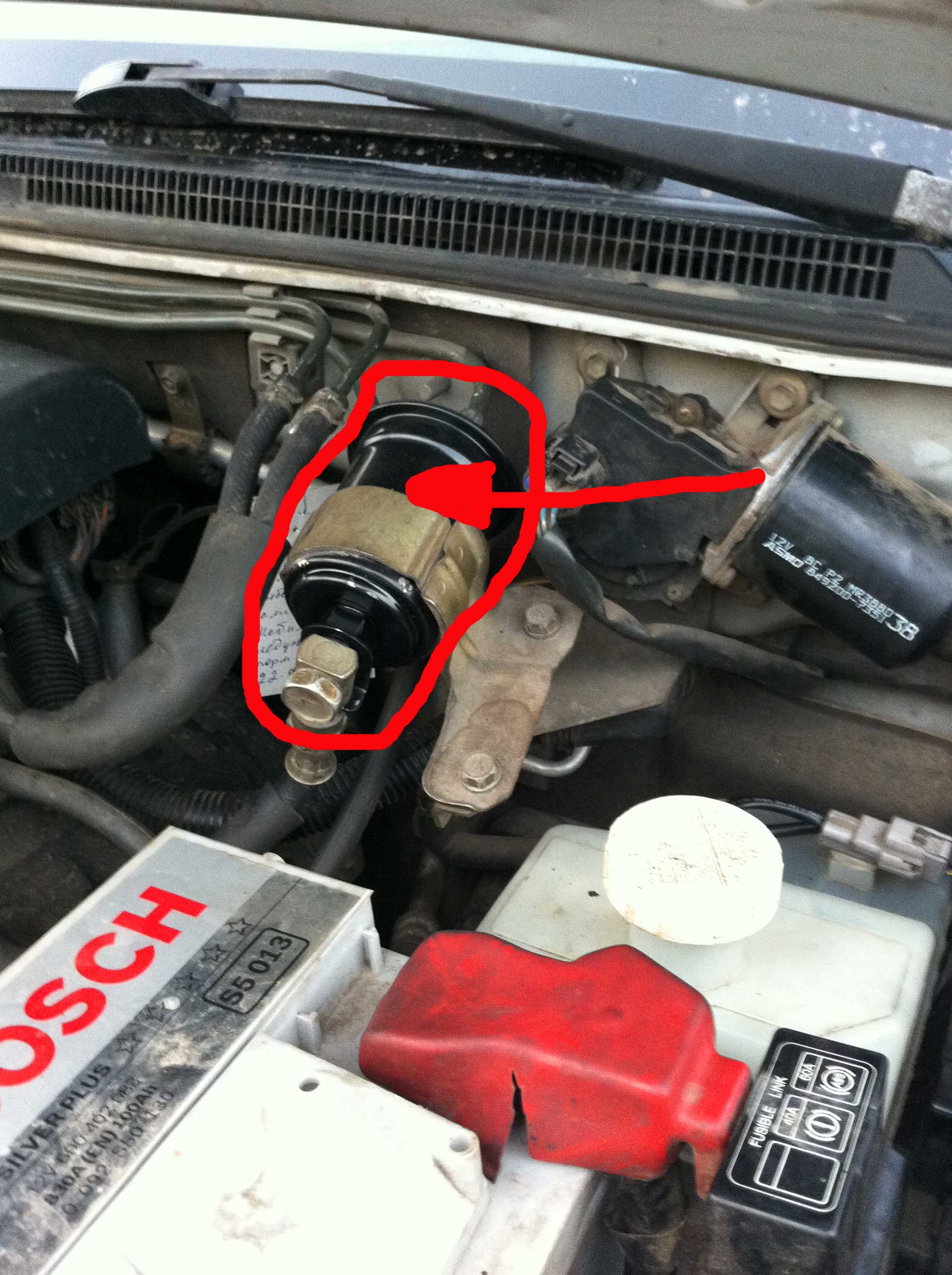

Помогите плиз определить какой топливный фильтр должен стоять под капотом.
Во вложенной картинке он обведен кружком и указан стрелочкой.
Вопрос в чем - хозяин бывший дал фильтр, сказал поменяешь как-нить.
Начинают мне его менять и говорят что он НЕ РОДНОЙ, т.к. галки крепнения к нему не подходят и т.п.
В общем кое как поменяли, сейчас все нормуль.
Други, у кого под капотом стоит топливный фильтр - посмотрите код запчасти, т.е. какой РОДНОЙ фильтр там должен быть.
Спасибо ;)

Я ставлю такой: MB 868452. Этот фильтр на наших движках (GDI) не родной а приблудный от MPI.

супер! спасибо!!! по ходу он!!! ;)

Добрый день, я тоже не мог распознать какой марки у меня топливный фильтр пока не произошел один случай... У моего знакомого TOYOTA CAMRY 1996 г.в., 41 кузов, так вот, когда я сел к нему в машину, то на полу увидел знакомый по внешнему виду топливный фильтр :=-O: ... через 10 минут фильтр стоял на моем Пыже, подошел как родной :D, дело в том что фильтр это не родной, Рольф его сам приляпал из-за того что бензин у нас хреновый. Фильтр на тойоту дешевле чем на митсубиси, поэтому есть смысл поискать его...
P.S. Фильтр обошелся 200 руб.

ОК, Спасибо за наводку.
А какой-нить номерочек с фильтра, который сейчас у вас стоит, подскажите пожалуйста.
Спасибо! :)

Приходите в любой магазин (автозапчастей, а не водочный) и грите, дяденьки дайте мне фильтр топливный высокого давления штуцер-гайка, лучше корейский, т.к. он дешевый и качественный. Если по форме похож, то он и будет (я лично других не видел). А по номерам фильтры покупать (и воздушные тоже)-только переплачивать, потому что дадут тот-же, толька раза в 3 дороже.
