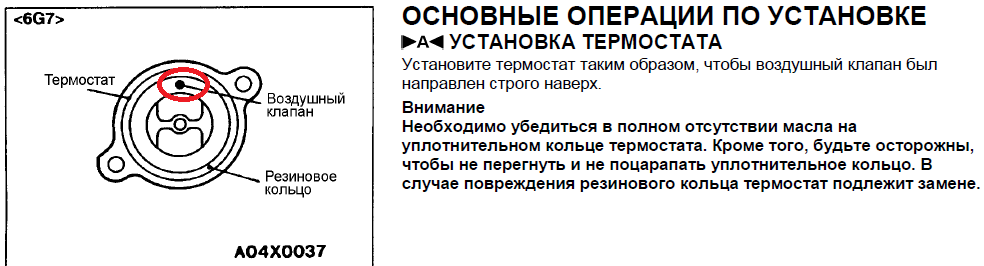

У меня стоит на 82 градуса. Отверстие потом сам увидишь, та самая фишка, которая должна стоять строго вверху. Там еще клапан (который предлагают перекусить), для перехода воздуха.

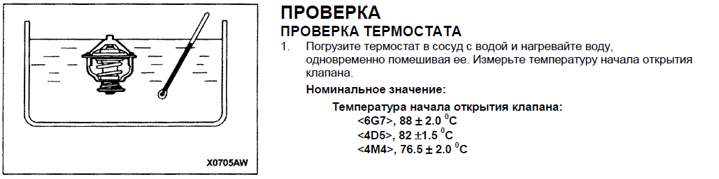

Ну поправлю я тебя на счёт 82 градусов. Вот список на какие дрыгателя какие термостаты ставят
И то место где откусить гантельку надо и заклепать отверстие (отмечено красным)

Тыгдым о каких восьмидесяти шести ты говорил?

Сообщение HiTEX »
Ну там же написанно +- 2 градуса ::-D:

А может у меня и 88 :*SCRATCH*: +-6 градусов ::-D:

не вздумай заклепать.это клапан не для воздуха а для того чтоб градусник то биш жопка термостата обмывалось горячим новым антифризом а не стоял перед ним колом тогда он точней работает и открывает.а дырочка правильно написали строго верх !

rz9ye, ты не прав. Термоэлемент омывается ВСЕГДА не зависимо 3 (12 клапанов) 3 (24 клапана ) или 3,5 объём. Ты хоть капот открой и посмотри на систему охлаждения. В 12 клапанном есть такой шлангчик спереди патрубков для омывания его. А в 24 клапанном ( можешь ржать начинать) термостат открывает доступ ХОЛОДНОЙ жидкости ибо подающий патрубок идёт без клапана в радиатор . Не парь людям мозги, почитай название этого манипусенького клапанка на картинке

Всем привет, почитал и тоже заказал на экзисте теплый термостат, послезавтра приедет, вот только по поводу заглушки клапана я что то сомниваюсь......

Сообщение DenVer »
