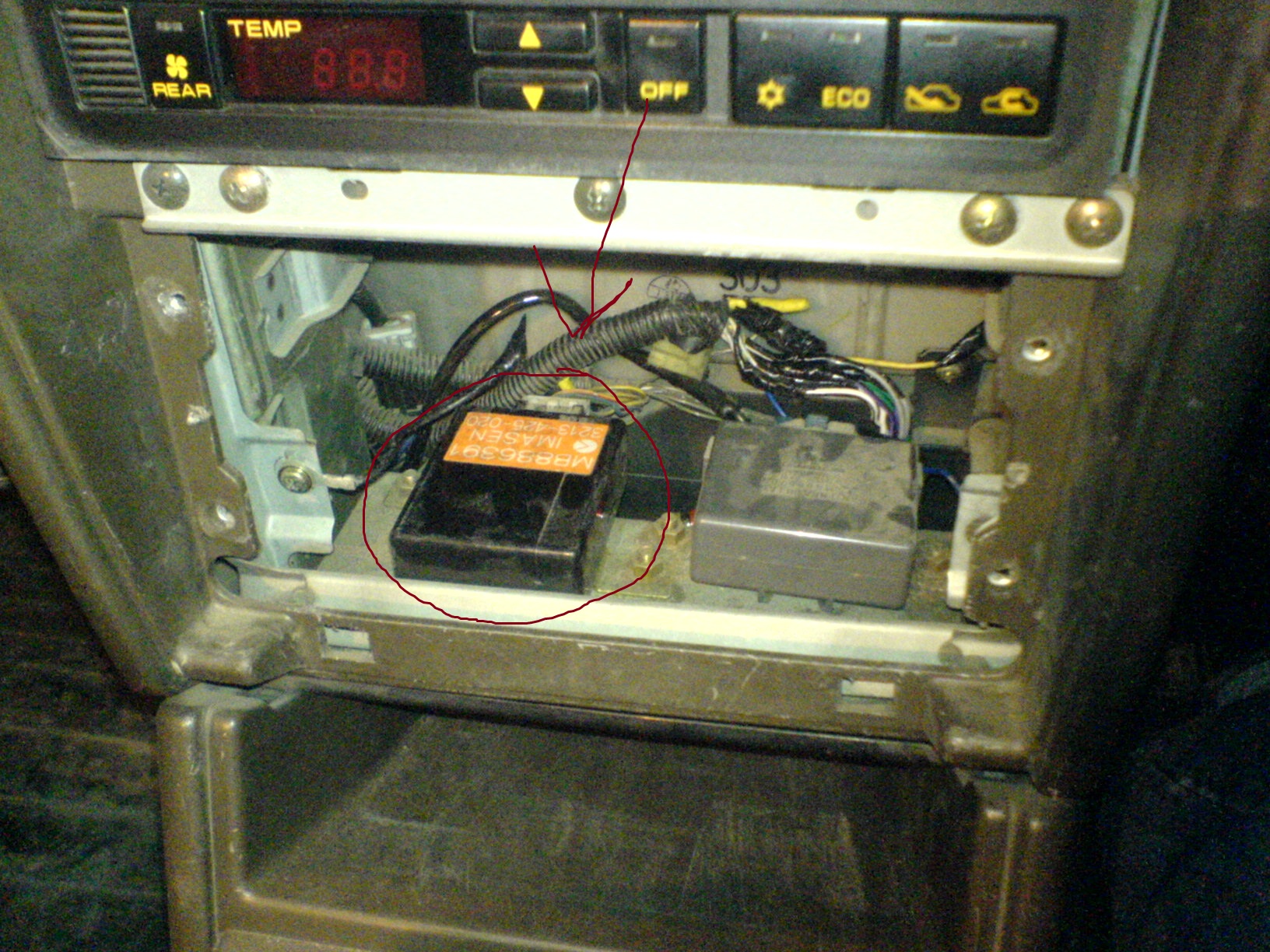

Добрый вечер. Итак, снятие магнитофона показало следующую картину
Если я правильно понял, вот эта черная коробочка и отвечает за индикацию супер селекта на панели приборов (на фото обведена красным). Вообщем я ее снял, вскрыл и увидел плату с микросхемами, внешне очень даже неплохо себя чувствующею
. Внешне там все цело. Думаю дело не в этом.
