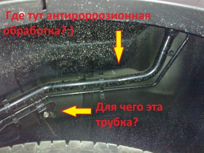

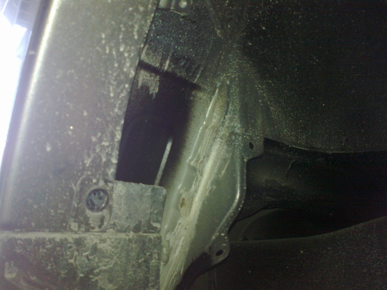

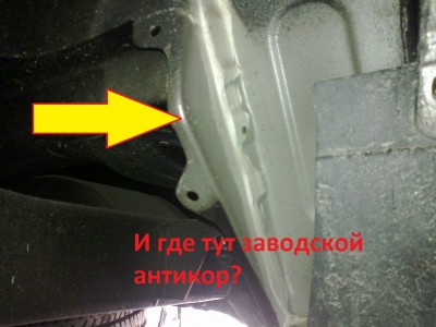

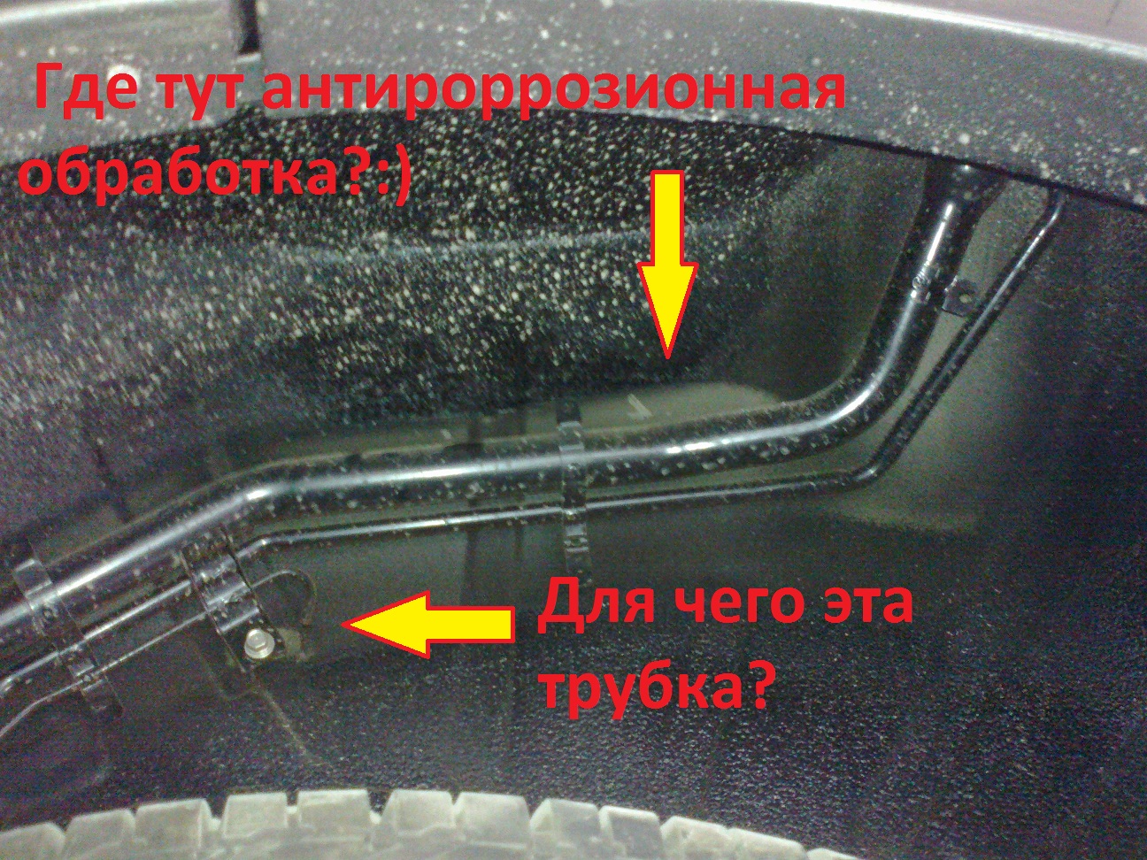

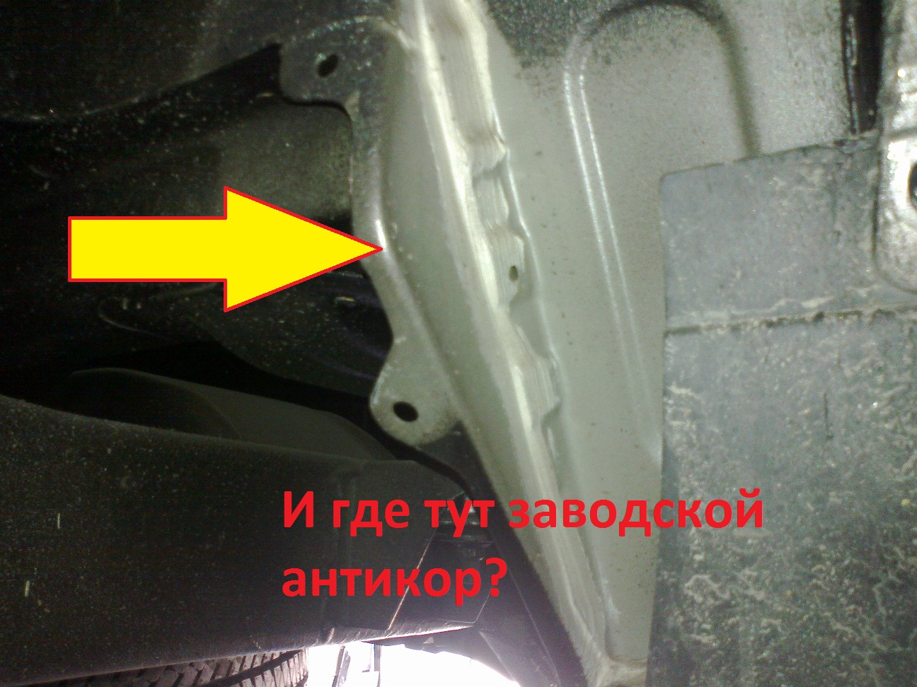

мне тоже говорили всё в антикоре а вот и фигушки.снял запаску а там антикором и не пахло.зато корбка и раздатка нормально так проантикорены
.и диски колёсные тоже все в антикоре
поехал купил компрессор,давно мечтал.мастики боди и антигравию по ящику и мовиля пару литров.и вперёд.дно отмыл на яме сам,керхером скурпулёзно,с химией,сам так не моюсь
пару дней просох и антикорил четыре дня. в день по слою.первый слой разводил пожиже,чтобы проник везде.получилось как броня.но несколько дней был как негр только в крапинку.зато довольный.кстати под подкрылками было проантикорено,но коль полез ещё добавил.и подкрылки тоже проантикорил

Трубка эта от заправочной горловины к баку идет - ее надо хорошо антикорить. Еще на прошлом Спорте снимал подкрылки и антикорил ее.
Подготовленный Pajero II, '94, SS, 4D56T, РКП, 3 дв. (нелинейный бодик 4 см, Simex ET, силовой бампер, пороги, эксп.багажник, лебедка Come Up, шноркель)
