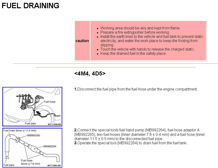

Судя по сервис-мануалу для двигателей 4M4, 4D5 (цитата по мануалу - т.е. 3.2, 2.5
), процедура следующая (в моем вольном переводе):
1. Отсоединяем топливопровод
2. Подсоединяем ручной насос
3. Отсасываем
Для бензинки фактически то же самое, только давление в топливопроводе сначала надо стравить
Т.е. специального болта в баке нет
После отсоса остаток не будет выливаться при демонтаже, а там уж и через край можно. Под говно в баке конструкция не рассчитана. С другой стороны, мне когда вебасту ставили (не ОД), соляры было чуть больше половины бака. Как-то сняли и обратно поставили, уровень топлива заметно не уменьшился. Т.е. снять можно и без насоса, но говно, тем не менее, "просто так" слить нельзя
3. Отсасываем

Интересно, что за ручной насос нужно иметь, типа один раз качнул и само пошло?
CoolBDW писал(а):Судя по сервис-мануалу для двигателей 4M4, 4D5 (цитата по мануалу - т.е. 3.2, 2.5), процедура следующая (в моем вольном переводе):
3. Отсасываем

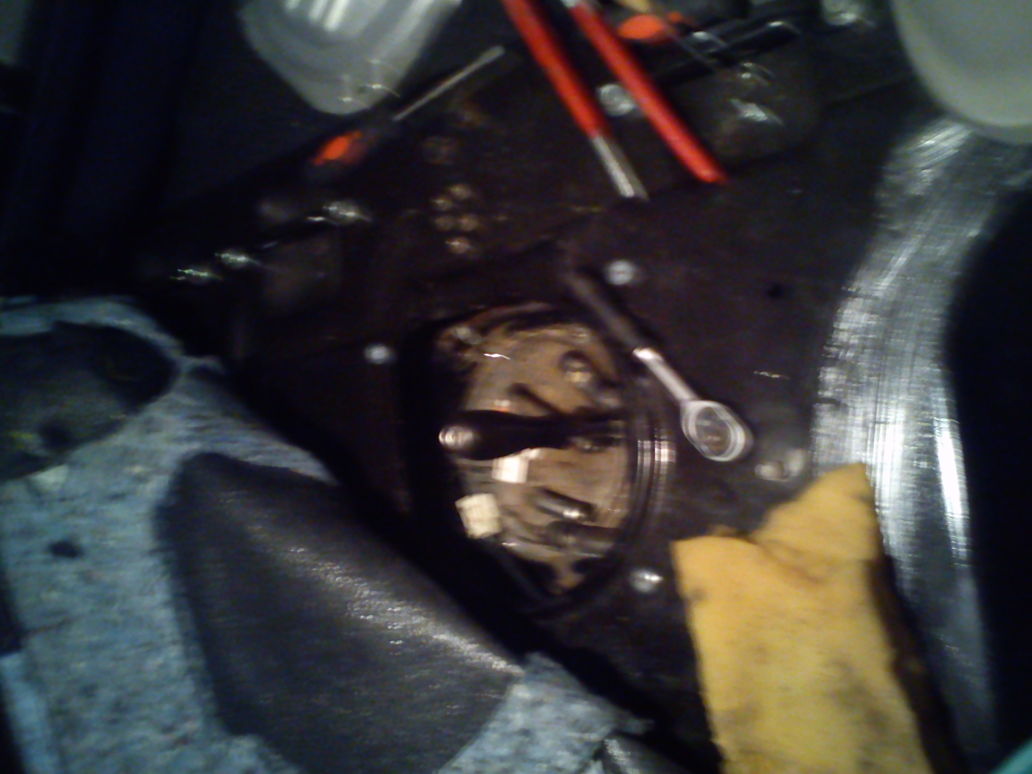

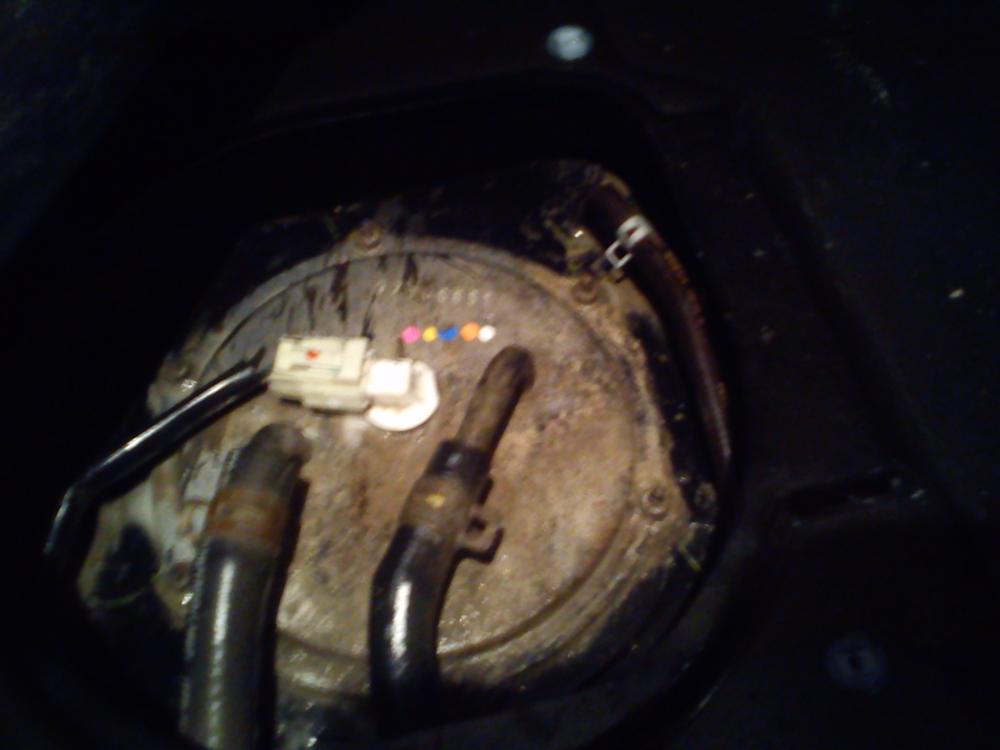

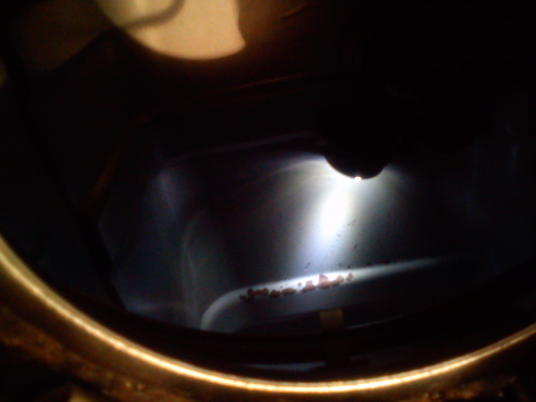

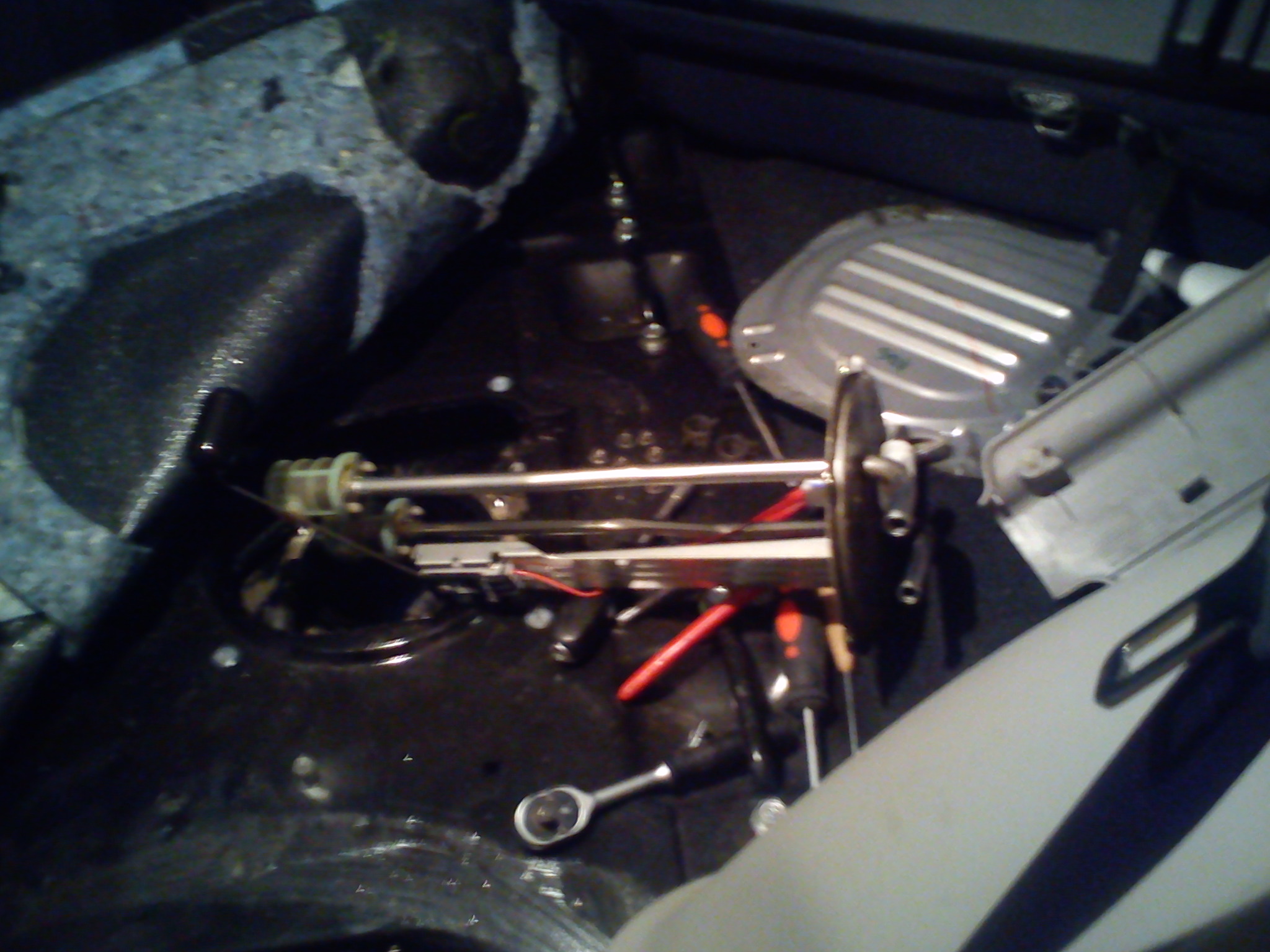

Всем здравствуйте.Пришлось и мне позаниматься баком.Где-то хапнул грязи.Хорошо СЕПАР стоит,увидел в отстойнике.И все ,спать перестал. Добираться достаточно просто.Левую заднюю сидушку снял(4 болта на 14),и снял накладку порога ,чтобы поднять половое покрытие.Открутил 6 шт. гаечек на 8мм.и все,внутренняя часть топливного бака у вас в "руках".Сливать пришлось шлангами в канистры по 5 литров.У меня яма и длинные шланги.Остальное (литра 1.5 полотенце смачивай и выжимай.Все хорошо.Бак отчистил,песок,воду убрал.Но внутреннюю поверхность местами взяла коррозия..Машине 3-х лет нету.38тысч.пробега.Это что,как назвать?.Слов нету.И что теперь с баком делать?Чем то бы помазать,но пока не придумал.Может есть спецы среди нас,подскажите.Спасибо
