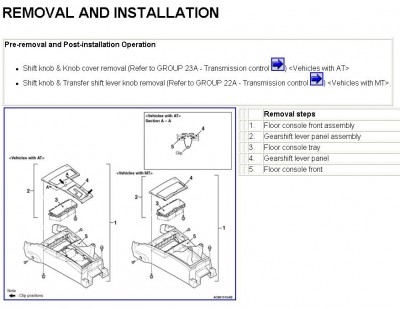

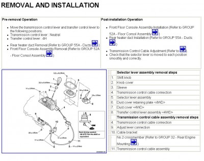

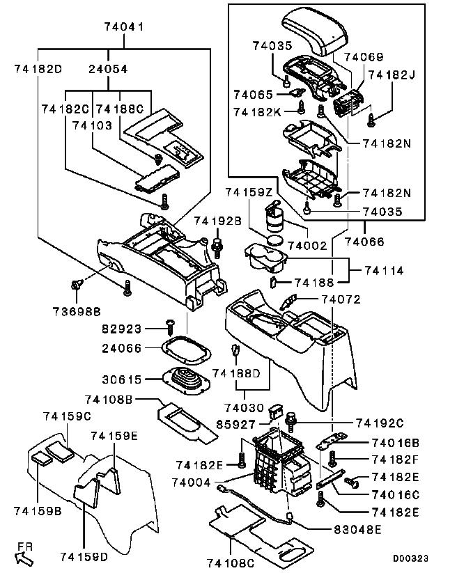

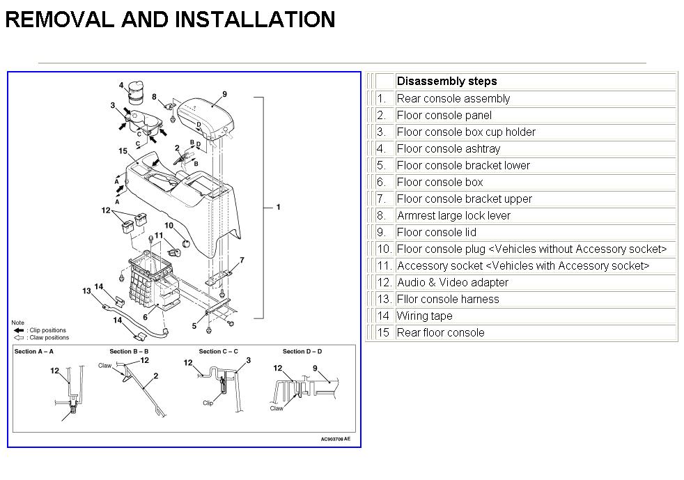

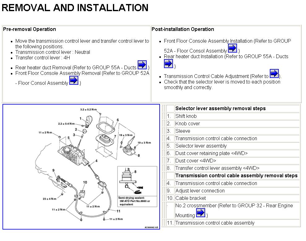

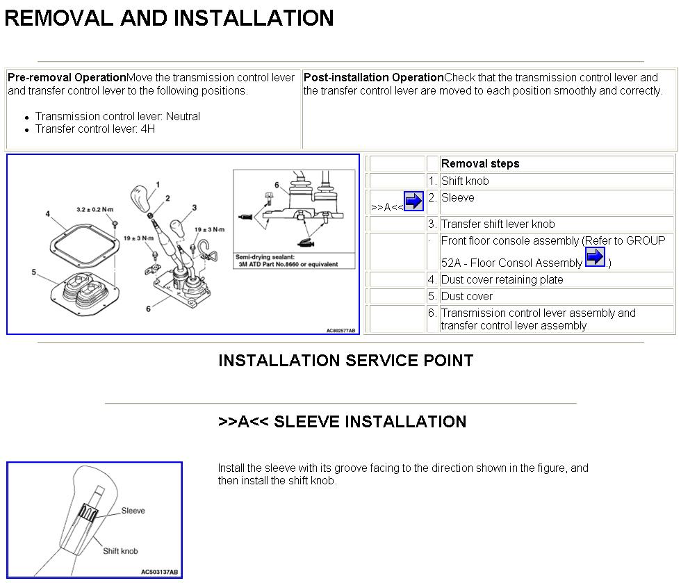

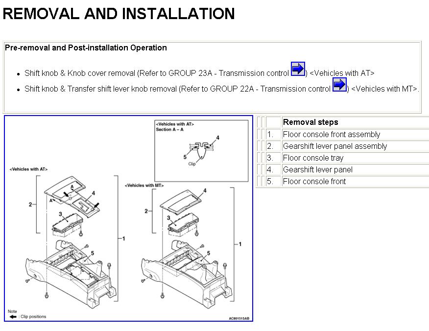

По делу: надо снимать консоль, ниже общая картинка из АСА и последовательность действий из СервисМануала (две последние картинки - варианты снятия рычага для АКПП и МКПП соответствия).
Получились картинки в обратной последовательности только
А вообще, вон Алексей (SoundSpeed) разбирал - пусть поделится опытом. Заодно расскажет, как он сделал такую классную подсветку прорези селектора АКПП
