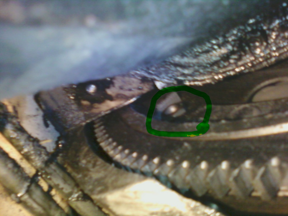

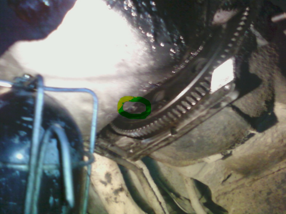

Привет всем! Подскажите пожалуиста! Выйдет мотор из АКПП?Надо гидротрансформатор откручивать и если надо,то эти болты(или гайки)? Потом обратно войдет??? (головка снята) Спасибо!
Фото на сотик,но вроде понятно.
Установка и ремонт автомобильных сигнализаций. +79089251490 Алексей.
Сообщения: 57477
Поблагодарили: 4803 раза
Re: Снятие АКПП на ММС
Да эти шесть штук. Мотор нормально выйдет, только под коробку сделай подставку между торсионами...........

SNOOPER,Спасибо! :*DRINK*: В выходной попробую вытащить. Очень мало времени на ремонт машины,капиталочка затянется...
