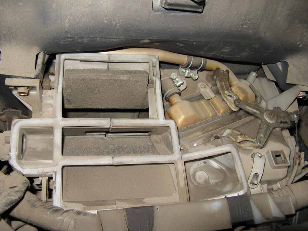

Значит брызжет из соединения на патрубках печки (под панелью) Там резиновые трубки на хомутах , соединяют радиатор и удлинительные трубки (которые под капотом выходят) Придётся тебе панель снимать

Вот эти патрубки. Чтобы из них так брызгало, что достало бы до проводов под приборкой и компасом, сомнительно.HiTEX писал(а):Значит брызжет из соединения на патрубках печки (под панелью) Там резиновые трубки на хомутах , соединяют радиатор и удлинительные трубки (которые под капотом выходят) Придётся тебе панель снимать

Давление в 1 Атм через тонкую дырочку будет выталкивать жидкость на 1 метр. У чела жидкость литрами вытекает, а вы, глицерин из компаса.
Saint2010 ты руками под и за печкой поводи и коврики на шахте коробки пощупай, если мокро, то точно там

На 1 метр, это если есть прямая видимость, а там под торпедой черт ногу сломит. К тому же пишет "Залил полный радиатор, постоял дня три и привет литра два-три на долив", а на холодном машине какое может быть давление? Про то, куда девается жидкость литрами, я ничего не говорил, какой смысл делать предположения, смотреть надо. Речь о том, что провода под компасом тут не при чем.

Спасибо всем за версии. Это не кренометр, в нем как была жижа так и осталось а учитывая как там все мокро...
Я заводил драндулет после того как снял панель, прогрел до состояния рвномерного прогрева основного радиатора охлаждения, дпл еще поработать, погазовал, короче ждал течь. И... тишина. Нигде ничего. Хотя появились капельки жидкости с порах между слоями резины где нитки корда соединительных патрубков печки. Вот думаю это они. Оттуда не лилось, не брызгало, просто показались крохотные капельки. Поменяю наверно на всякий случай.
В нижних воздуховодах под печкой сушь и пыль, следов анифриза не видно никаких.
