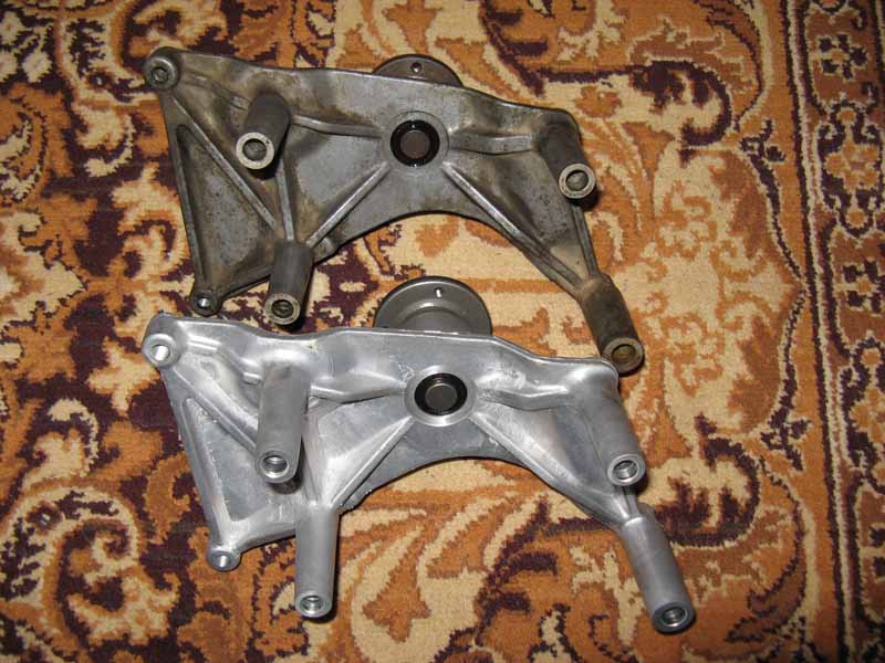

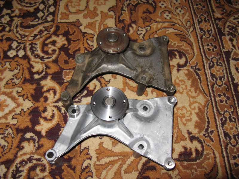

О, это самый смешной ремонт. Я отписался в теме про генераторы, просто думал, что шумят подшипники генератора, но там оказалась комплексная проблема.
http://www.pajero4x4.ru/bbs/phpBB2/view ... 48#p574748
http://www.pajero4x4.ru/bbs/phpBB2/view ... 57#p575357
Кстати, я купил потом новую опору за 2400 на экзисте, поставщик из штатов, привезли недельки через три.

Сообщение de »
