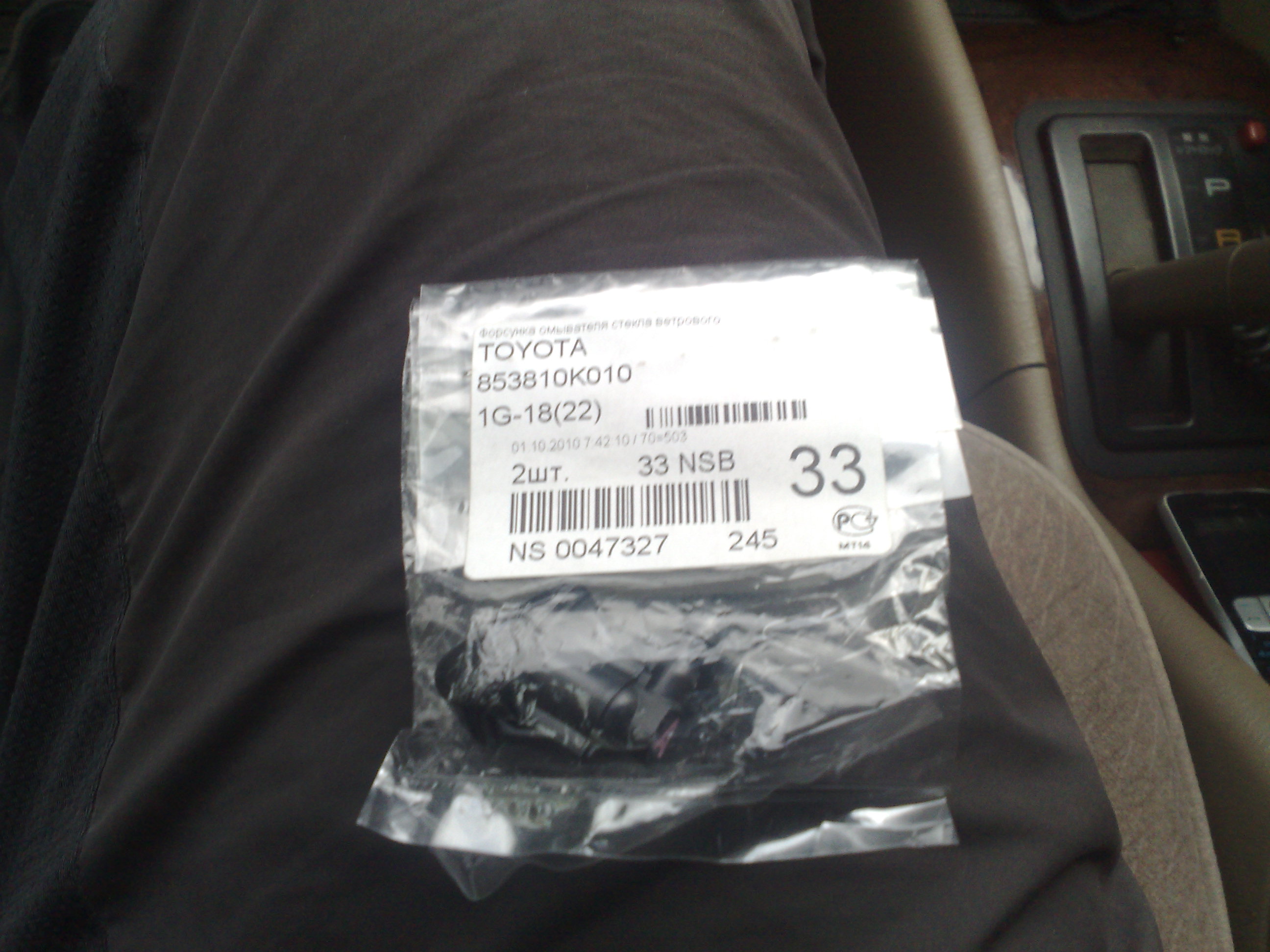

Доброго всем времени суток, делюсь опытом по клохозу форсунок омывателя, кого заинтересует присоединяйтесь.
В двух словах: веерные форсуники от toyoya fortuner, заказывал на екзисте.
фотографии получились в обратном порядке ::-D: читать снизу вверх ::-D:
видео Изображение

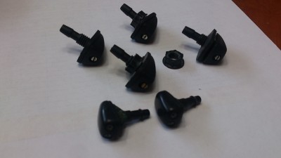

сами форсунки
сами форсунки

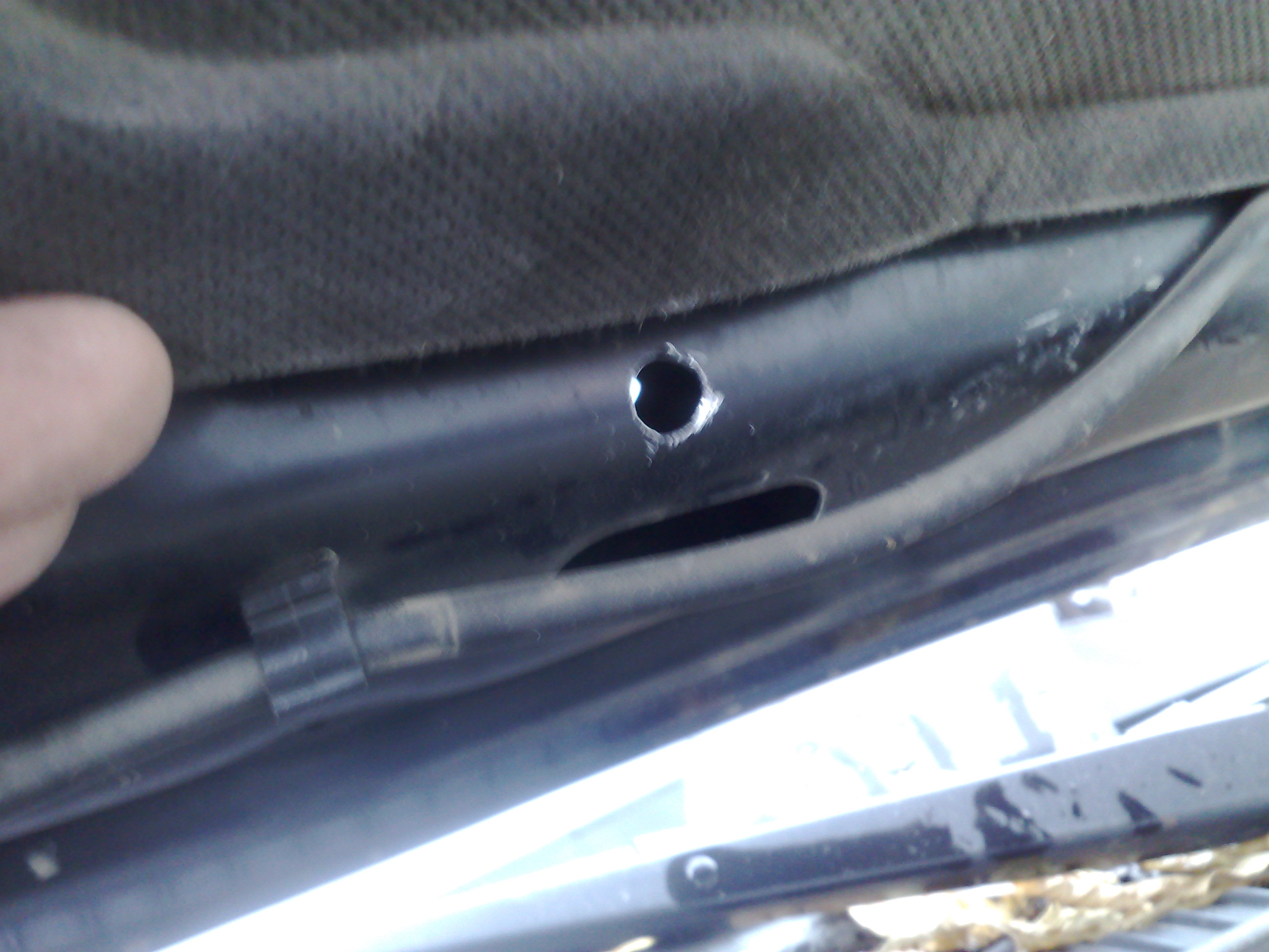

подготовка отверстия к инсталяции(надо немного увеличить отверстие, можно натфилем, я сделал проще :-) )

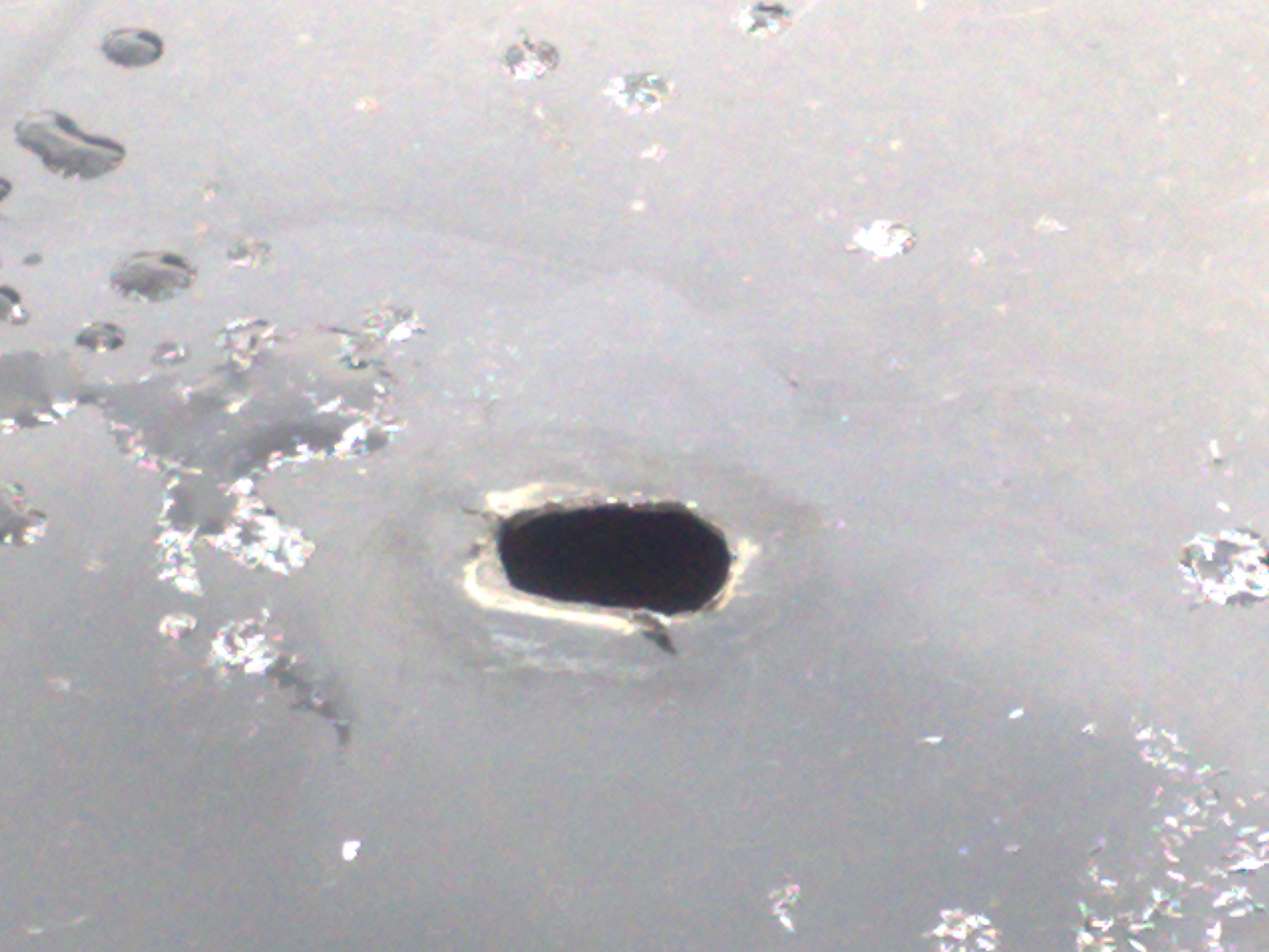

отверстие после увеличения

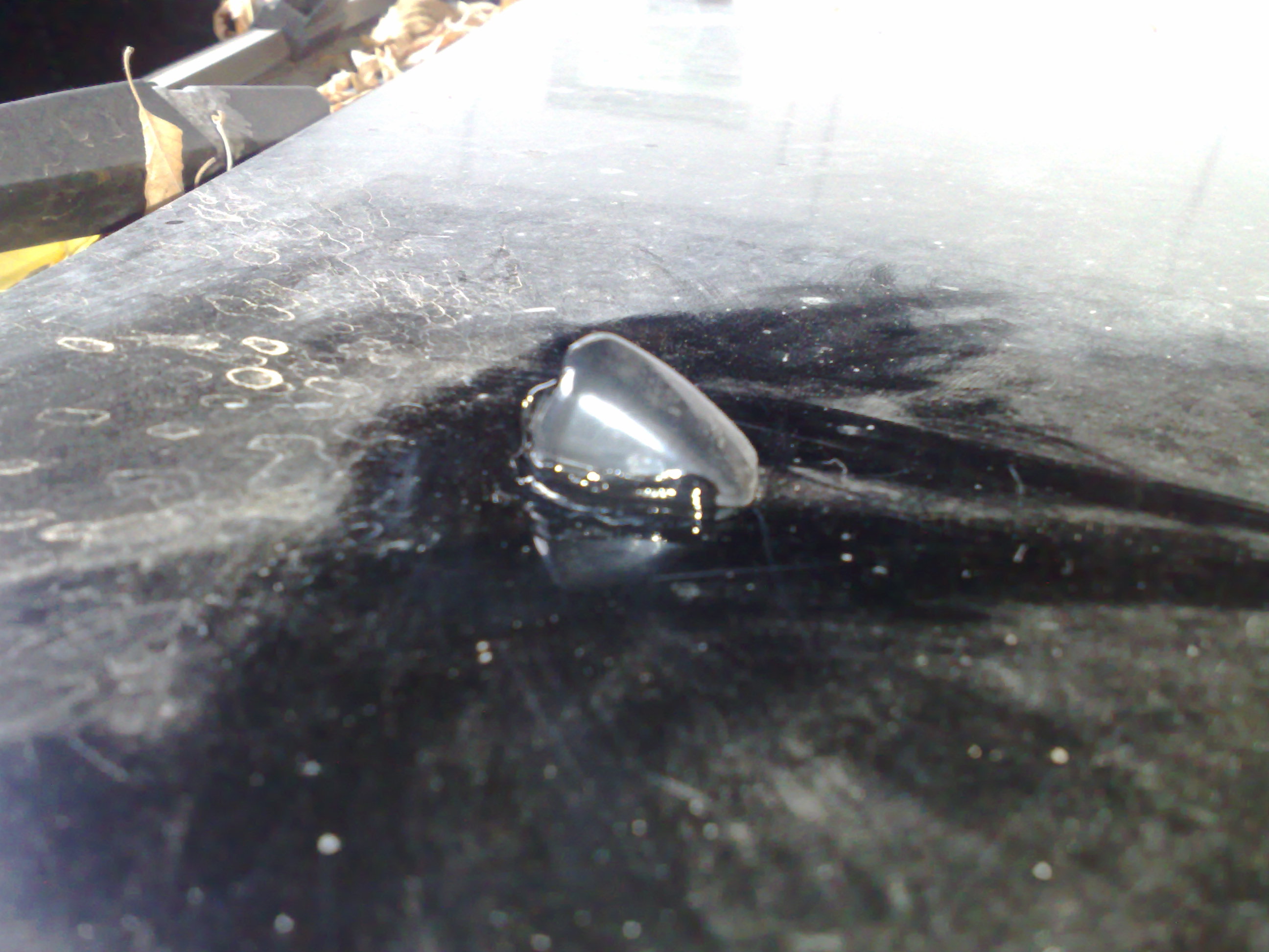

мой пыж )))
мой пыж )))

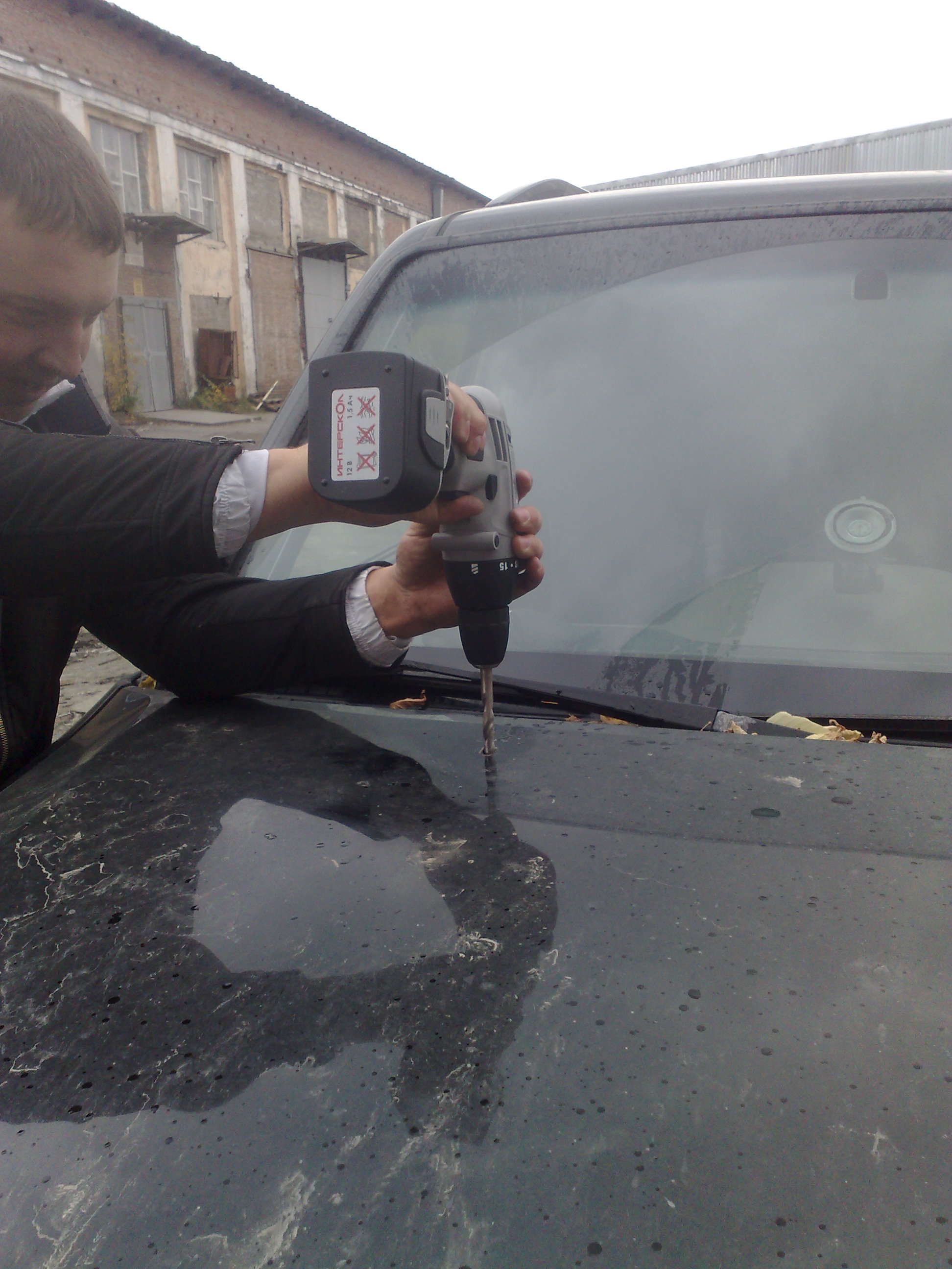

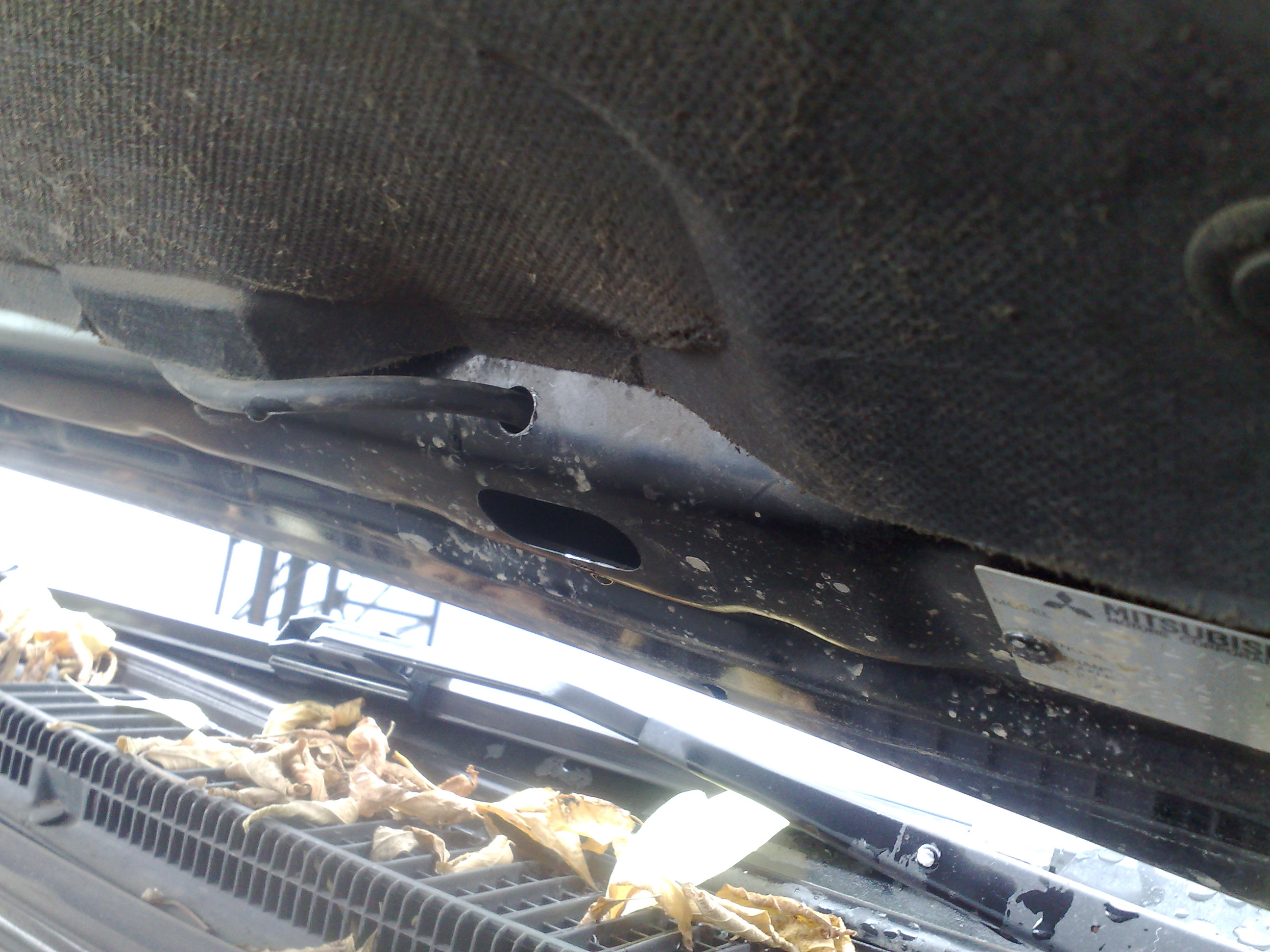

после установик форсунки на место необходимо просверлить отверствие для завода шланга, что бы его не перегибало

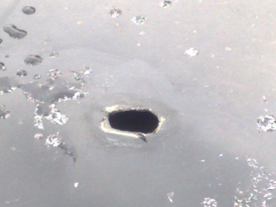

отверствие под шланг

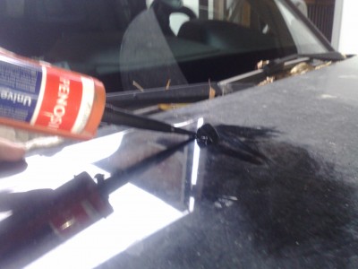

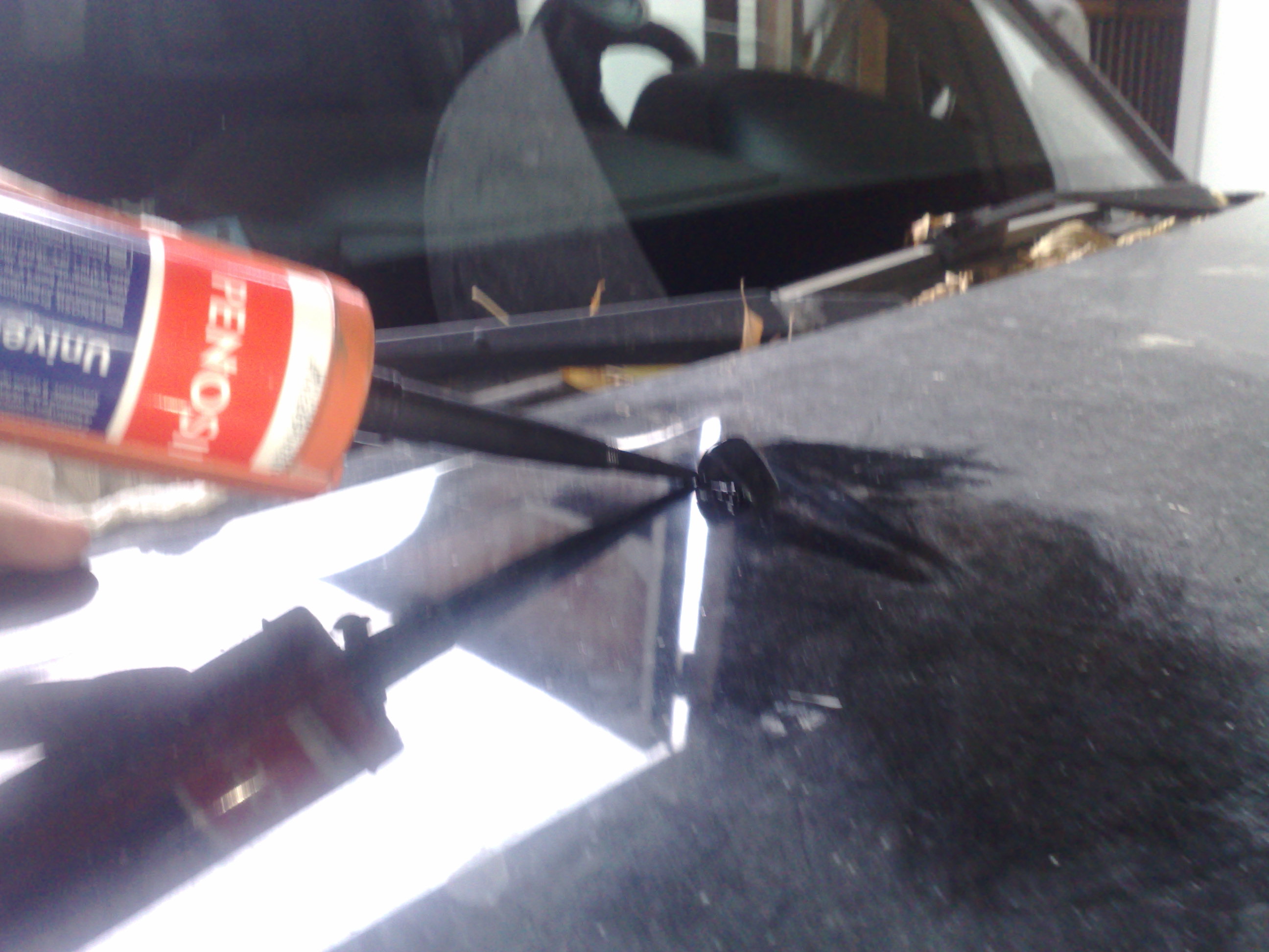

регулеровка у форсунки отсутствует, поэтому устанавливаем ее с наклоном(угол регулируем на свое усмотрение) получившуюся щель заливаем черным герметиком
получается примерно так, после высыхания герметик по форме оккуратно подрезаем бритвочкой.

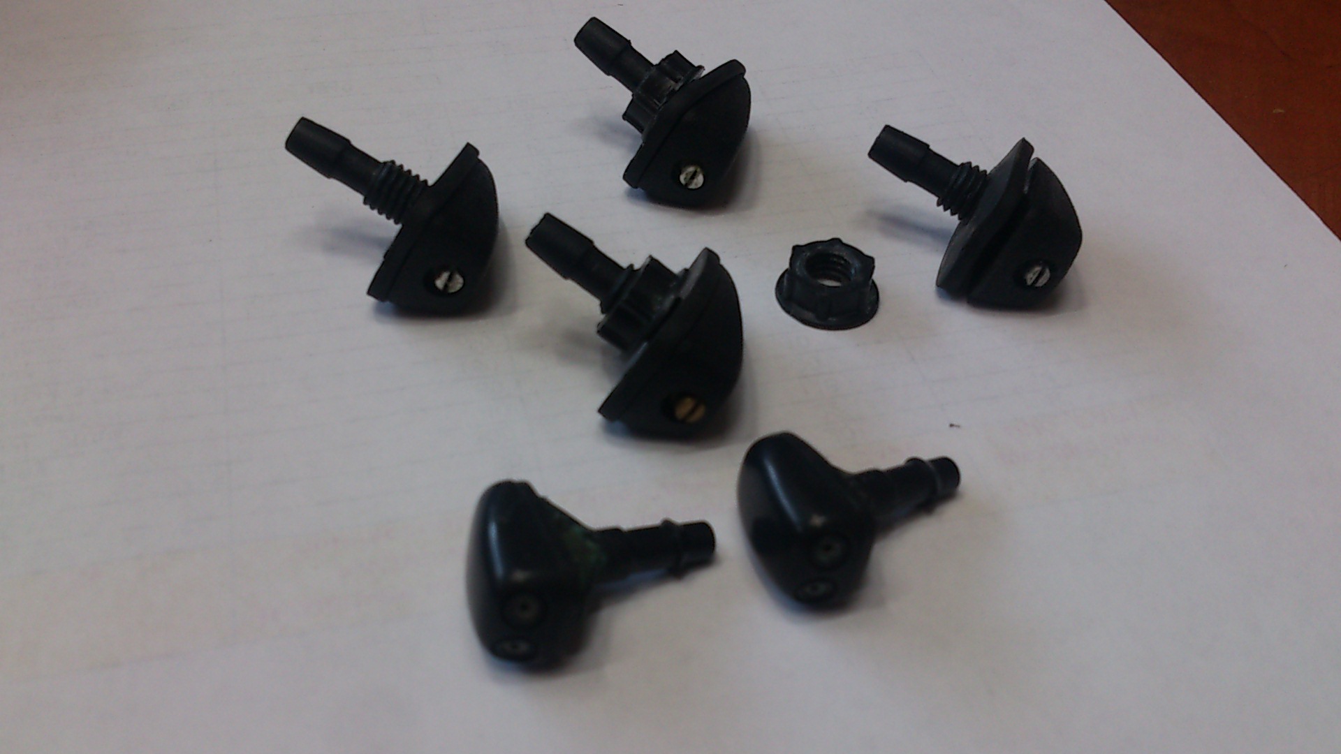

А я от аккорда себе поставил, даже ничего рассверливать и пересверливать, а так же герметиком заливать не пришлось :)

Намучавшись с родными тоже от volvo поставил №30655605 . Встали как родные и омывает все отлично , ничего регулировать не надо.

Также читал, что рекомендуют Аккордовские форсунки:
76810-SEA-A01 — правая (76810SEAA01) — маленькая (низкая)
76810-SEA-J01 — левая (76810SEAJ01) — большая (высокая)
Форсунка регулируется во всех направлениях (вверх-вниз, влево-вправо)
Лучше заказывать 2 одинаковые — или высокие, или низкие.
Резиновая прокладка в комплекте не идет, но наша прокладка один-в-один подходит на них.
