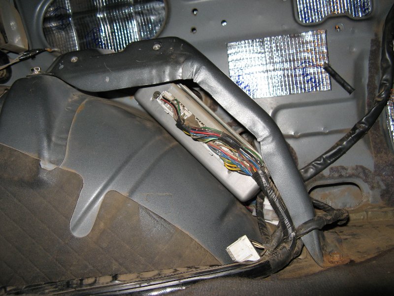

Есть и противоположное мнение. Если аккум не отключать, то он погасит лишние скачки напряжения. В идеале конечно лучше отключить и аккум и все блоки, но это долго, много чего спрятано под обшивкой, вот например на фото. На практике варил ничего не отключая, просто массу сварочника подсоедииняешь так, чтобы было минимальное сопротивления на пути от массы до точки сварки, тогда никаких блуждающих токов на кузов не наводится.

Я в курсе, это блок ABS. Где-то в форумах читал, бывали у людей проблеммы после сварки. Да и сам раньше когда водителем работал, при сварке всегда акум отстёгивали. Вот нервничаю теперь, не спалить бы чё.
