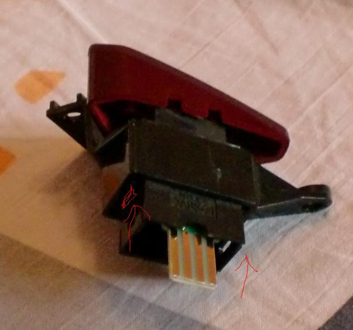

Помогите разобрать кнопку аварийки
Сообщение Xrustik »
Вертел, ее вертел, ну никак не получается ::-(:
Покажите куда нажать, а:

На второй фотографии есть выпилы в красной пластмассе, под ними маленькие дырочки с креплением. Еали это крепление продавить вниз, нопка слезет и все разберется.
У меня не получилось (да и не надо было, лампочку и так поменял)

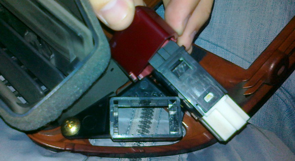

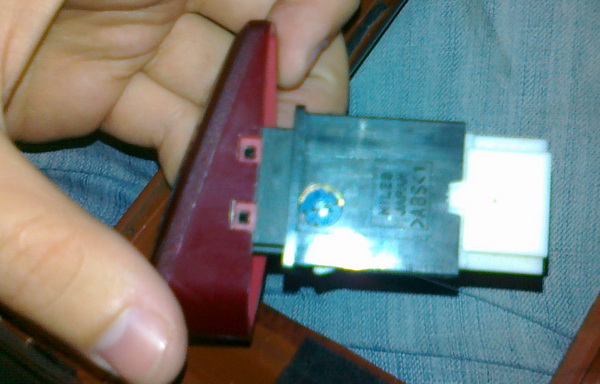

Сфотографировал разобранную кнопку. Видна заглушка со светодиодом (пинцета не было, снять ее не смог) и лапки, которые держат кнопку внутри скобы крепления.
Прошу прощения за качество, с собой только телефон был =)
судя по верхней фотографии гдето измазал джинсы :( пойду стирать
Черные царапанные выступы - лапки, они с двух сторон, отгибал тупо ножом
Синяя круглая штучка - заглушка, на которой сидит лампочка. Повернуть налево на 1/4 оборота и вынуть
