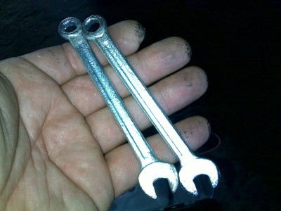

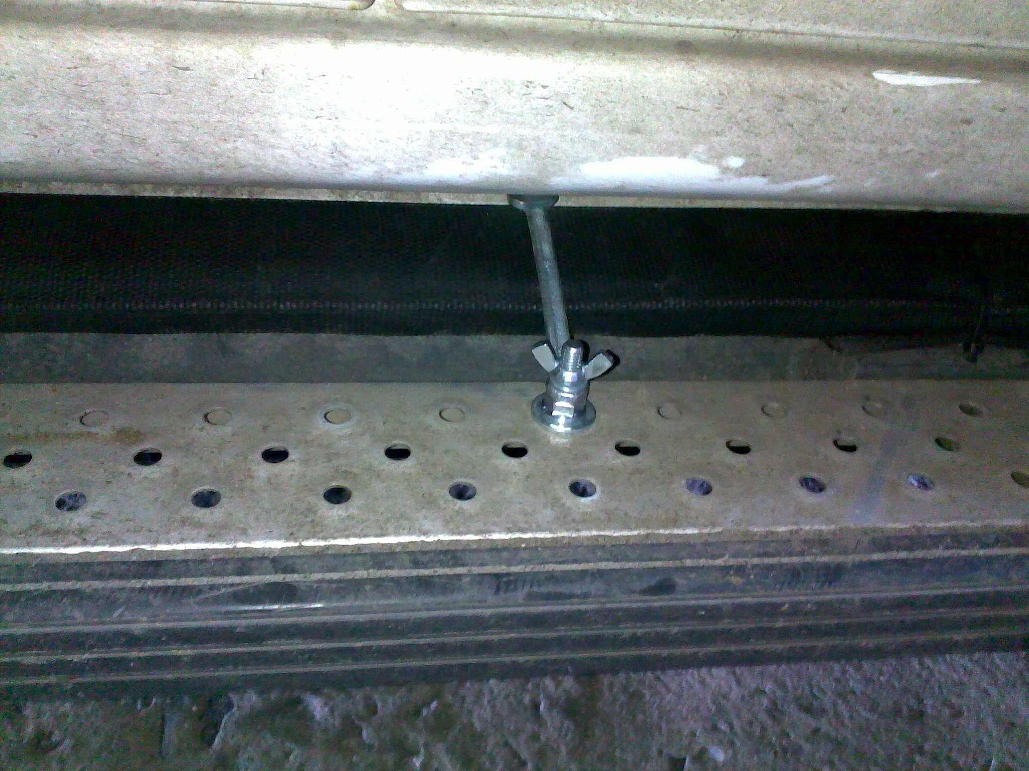

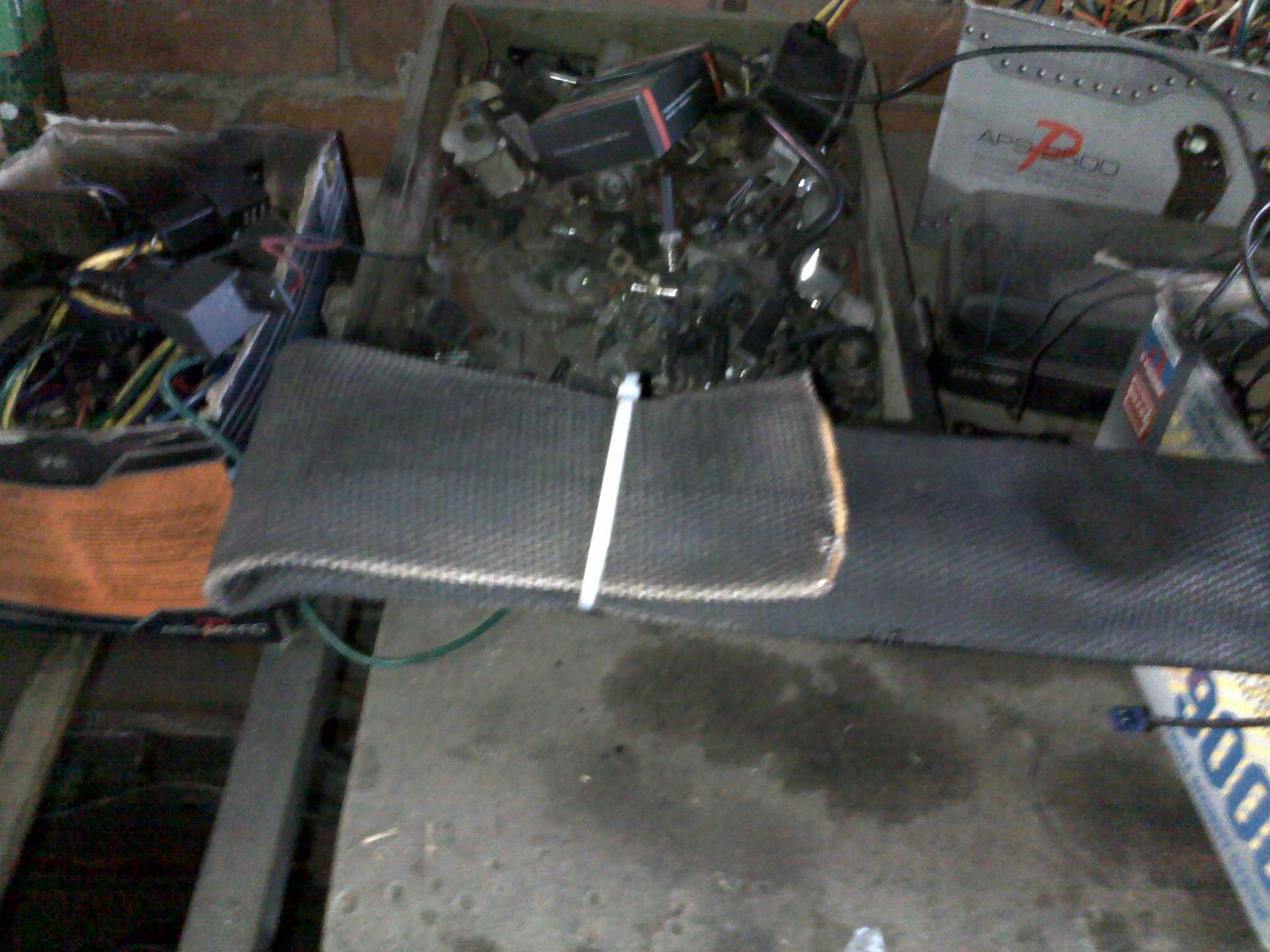

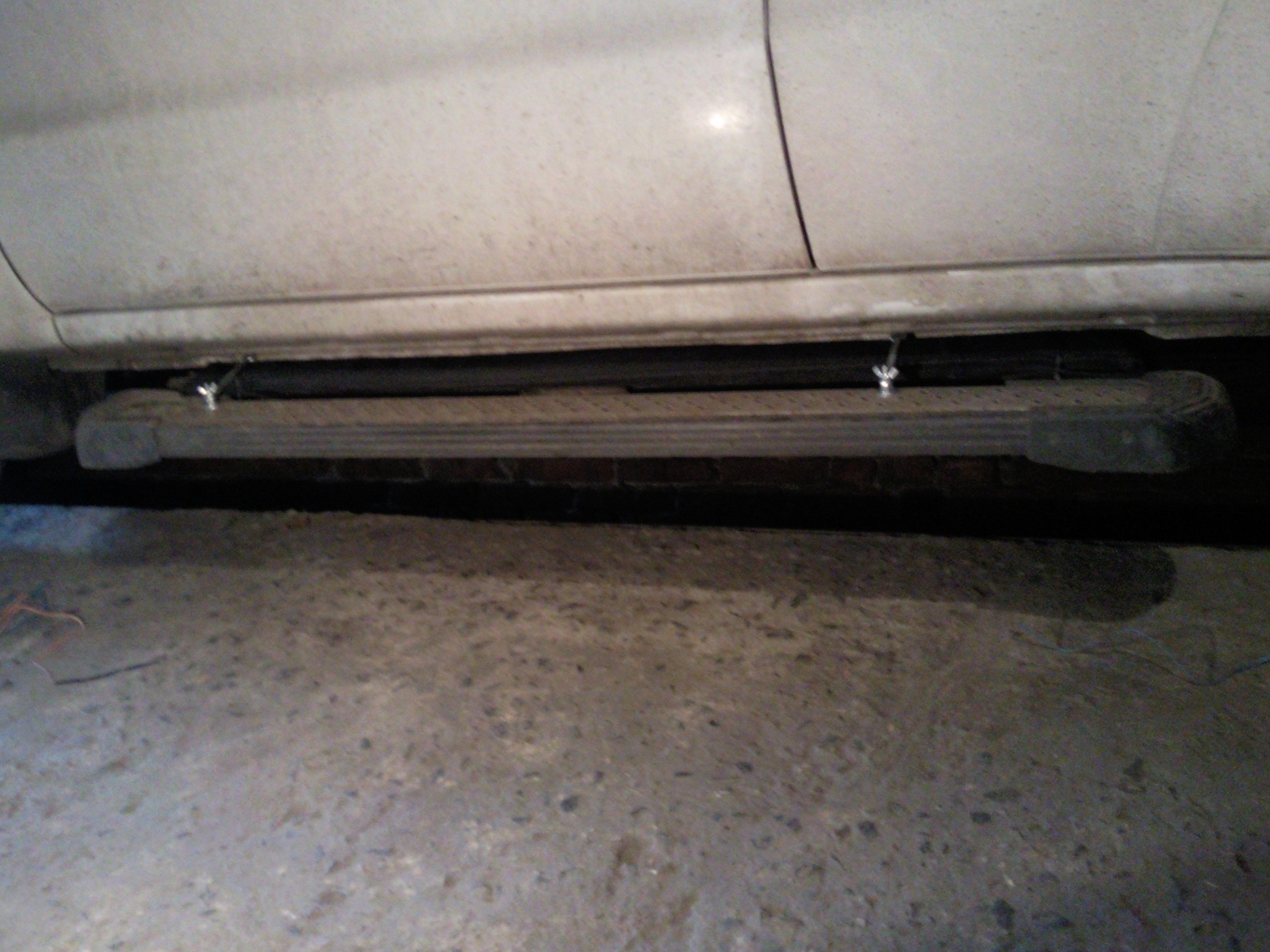

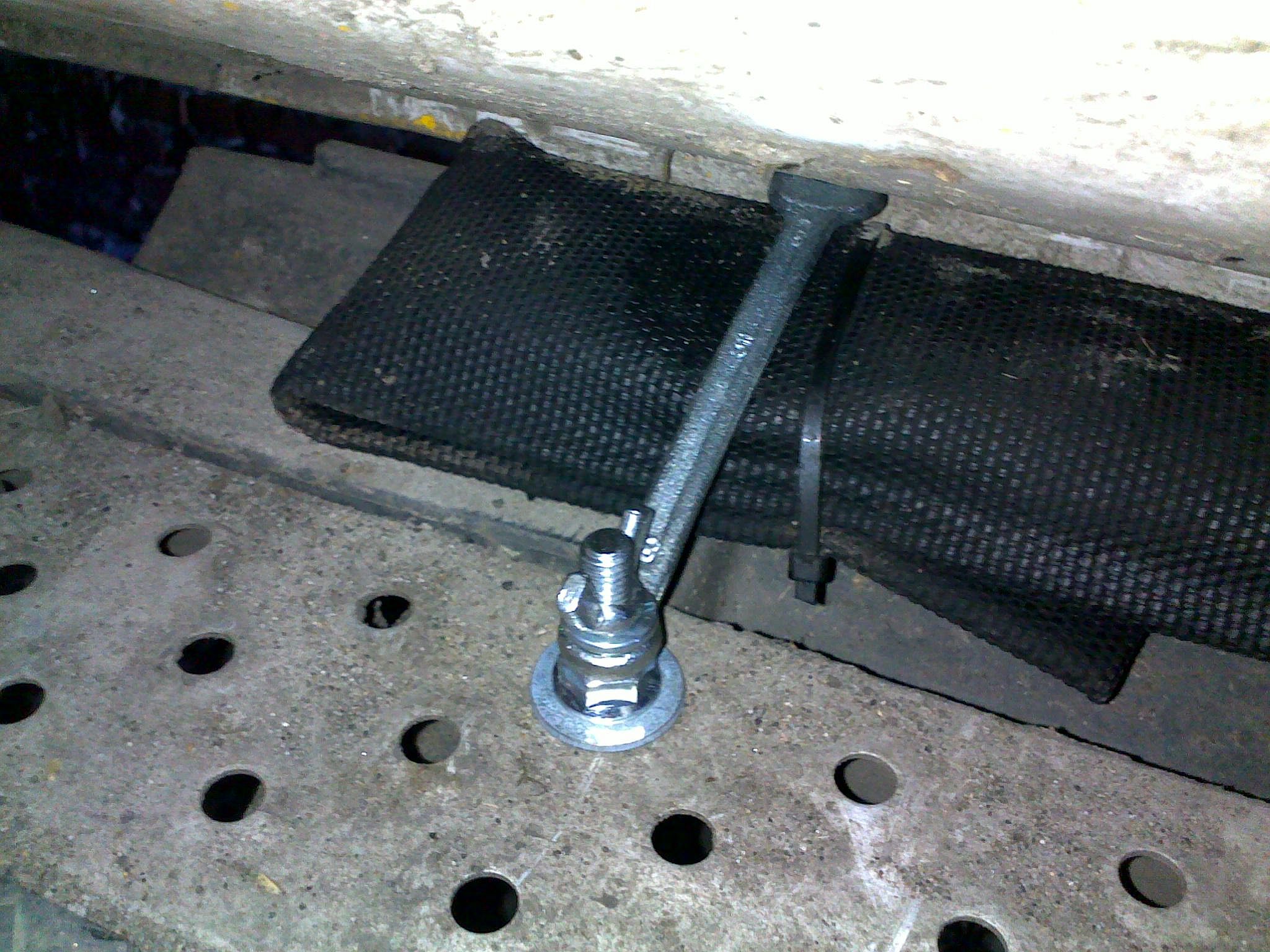

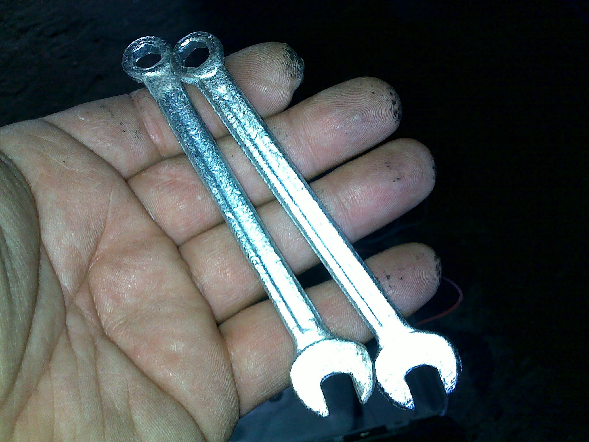

важно ваше мнение.правильно сделал или что то не так.чехол пожарный шланг.а то достал в багажнике.70%город 30%грязь.ногам не мешает.

Туплю. Что в чехле-то?

извеняюсь.это я ступил. это hi-jack

ИМХО, не очень. Что показалось спорным (помимо нахождения вещи во всеобщем доступе), это способ крепления.
Гаечки-барашки очень легко откручиваются "пионерами" и совершенно неподвластны в грязи или под слоем льда.
Блестящие же гаечные ключи только усилят интерес "пионеров" и ускорят отворачивание барашков.
Ну и само нахождение вещи в чехле под постоянным воздействием влаги (а она туда проберется, без сомнений), тоже как-то...

Зашибись! Только имхо на рожковую сторону ключа надеть че-то надо, чтоб пластик на порогах насквозь не протереть ну и барашков надо имхо два друг за другом - вибрация чего хош открутит.

Sikorski года три не работаю в эфире.колбук видел один раз в жизни земляк rz9oo привозил.раньше был ra9ynb он в там был.как компьютер стал большими шагами входить в радио.раньше было слышу не слышу а сейчас вижу не вижу(это я про укв)пока антенны делал через луну работать все изменилось.болезнь радио притупилась и щас опять хочу взять ft 897 или 817 да пробовать в qrp телеграфом и совместить с новым увлечением паджеро.послезавтра едим на маховое колывань на гору с другом он на делики я на пыже.вот и мутил куда хай джек прикрутить.про пионеров так они все скрутят это меня не смущает(сам им был)это неизбежно.шланг пожарный думаю воду не пропустит.время покажет.я его еще антикорозийкой прыснул с балона. illogical а вот на ключ термо усадочную трубку надену.сами ключи пружинят крепко держут.во даю люди на крышу а я его в самую грязь !
