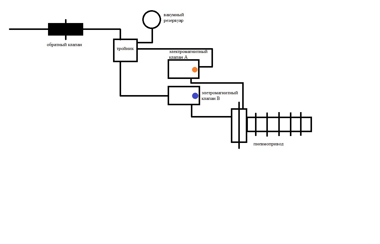

2)Может ли кто нибудь нарисовать схему вакуумных магистралей и клапанов подключения переднего моста, желательно с указанием направления потоков воздуха и напряжением на клапанах.

И еще, если можно хотябы схематично нарисовать, как подключены вакуумные трубки на машине, это было бы огромной помощью, потому как задача состоит в перестройке галлопера, и образца для подрожания нет.

тут было уже....вот чей-то рисунок. а вообще тут: http://www.pajero4x4.ru/bbs/phpBB2/view ... =1&t=19679
