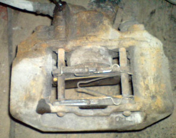

Подскажите пожалуйста как ставить пружинки на задних колодках. Когда покупал машину стояло только по одной пружинке, заказал ремкомплект пружинок две как ставить разобрался без проблем а вот третью №52124R крутил вертел наверное целый час так и не нашел куда втыкать.

На внутреннию колодку :)

Я собрал на левой и на правой двумя разными способами. Проехал 5тыщ, полет нормальный, пружинки диском не перетерлись. Причем проблема основная была в центральной, боковые сразу поставил. У той, что на рисунке, верхнюю часть надо ставить ПОД направляющую суппорта, а не сверху натягивать на нее.

Недавно меняли резинки и пружинки на суппортах. Сделал фото на мобильник, чтоб потом правильно собрать.
