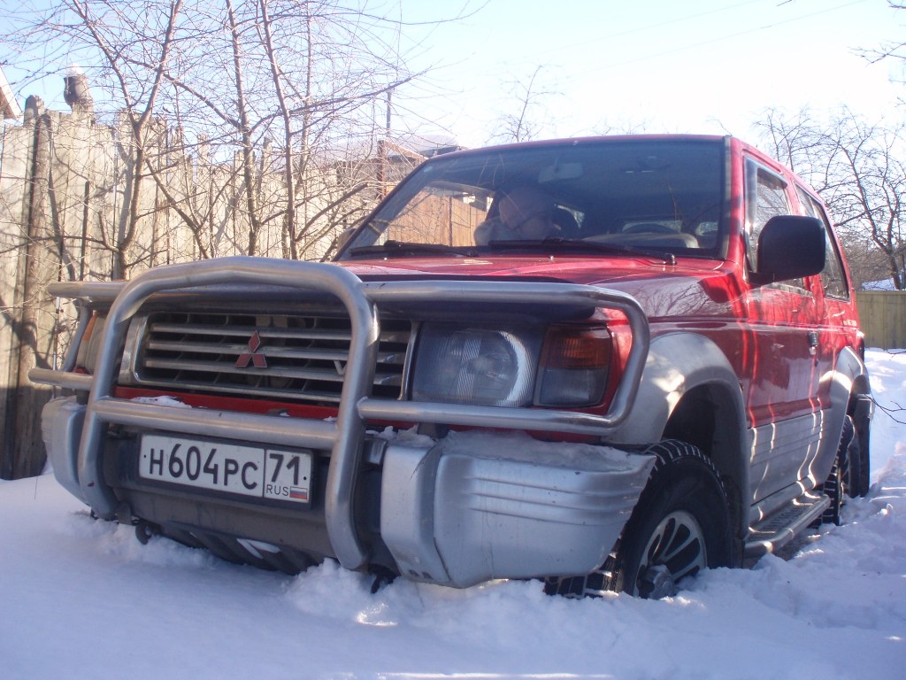

У меня крепился снизу 2мя болтами от защиты картера, сверху 2 болта на бампере. ИМХО - хренатень, или силовой или ничего, отдал бы свой за пиво

Jenek писал(а):У меня крепился снизу 2мя болтами от защиты картера, сверху 2 болта на бампере. ИМХО - хренатень, или силовой или ничего, отдал бы свой за пиво
Кинь фотку, мне как раз хочется кенгуру.

Сообщение Jenek »
П-2 6G72 93г ушел на запчасти

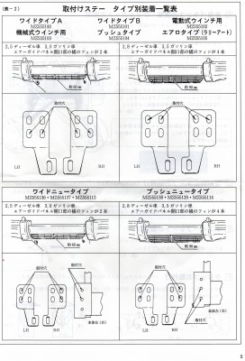

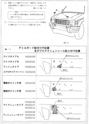

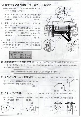

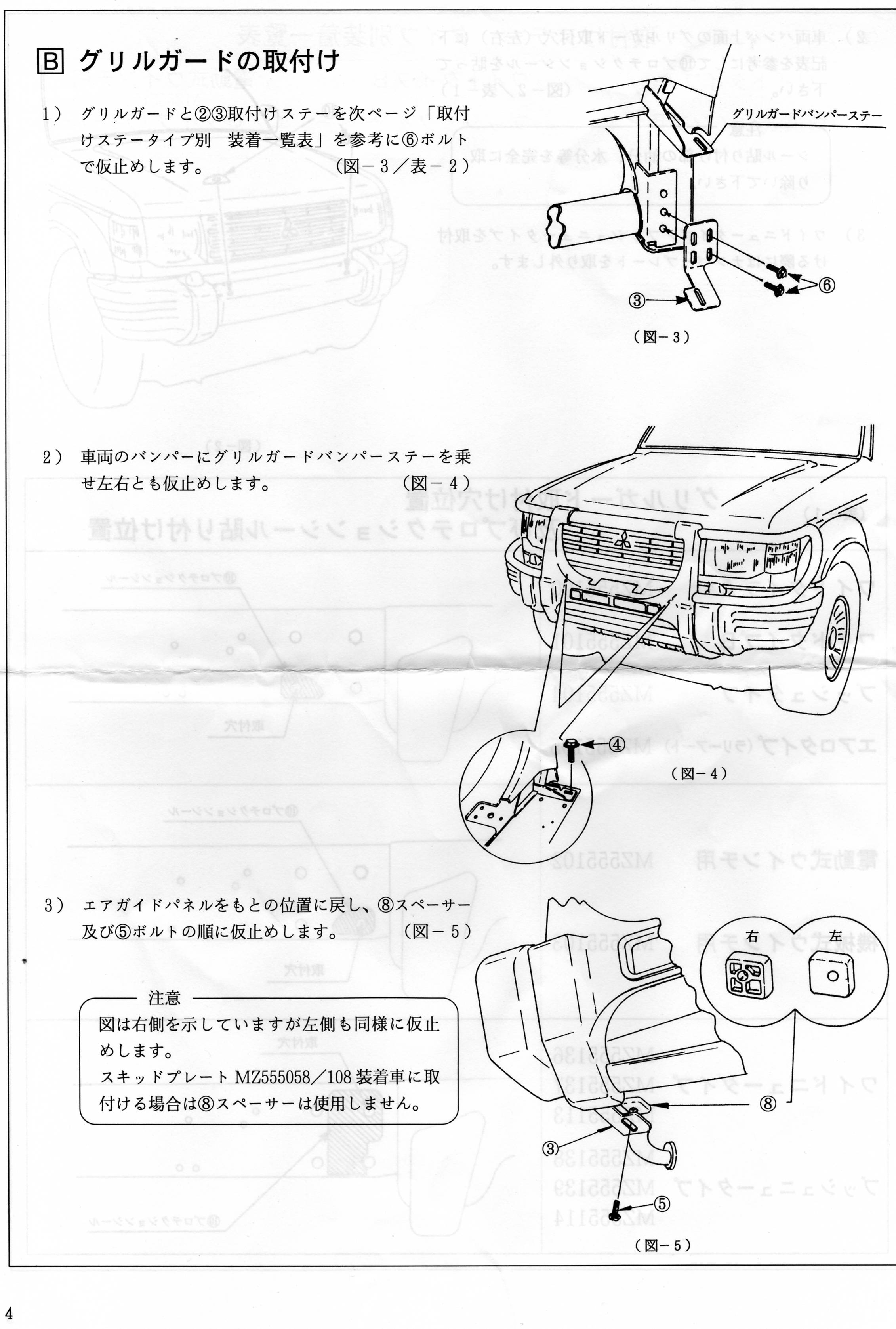

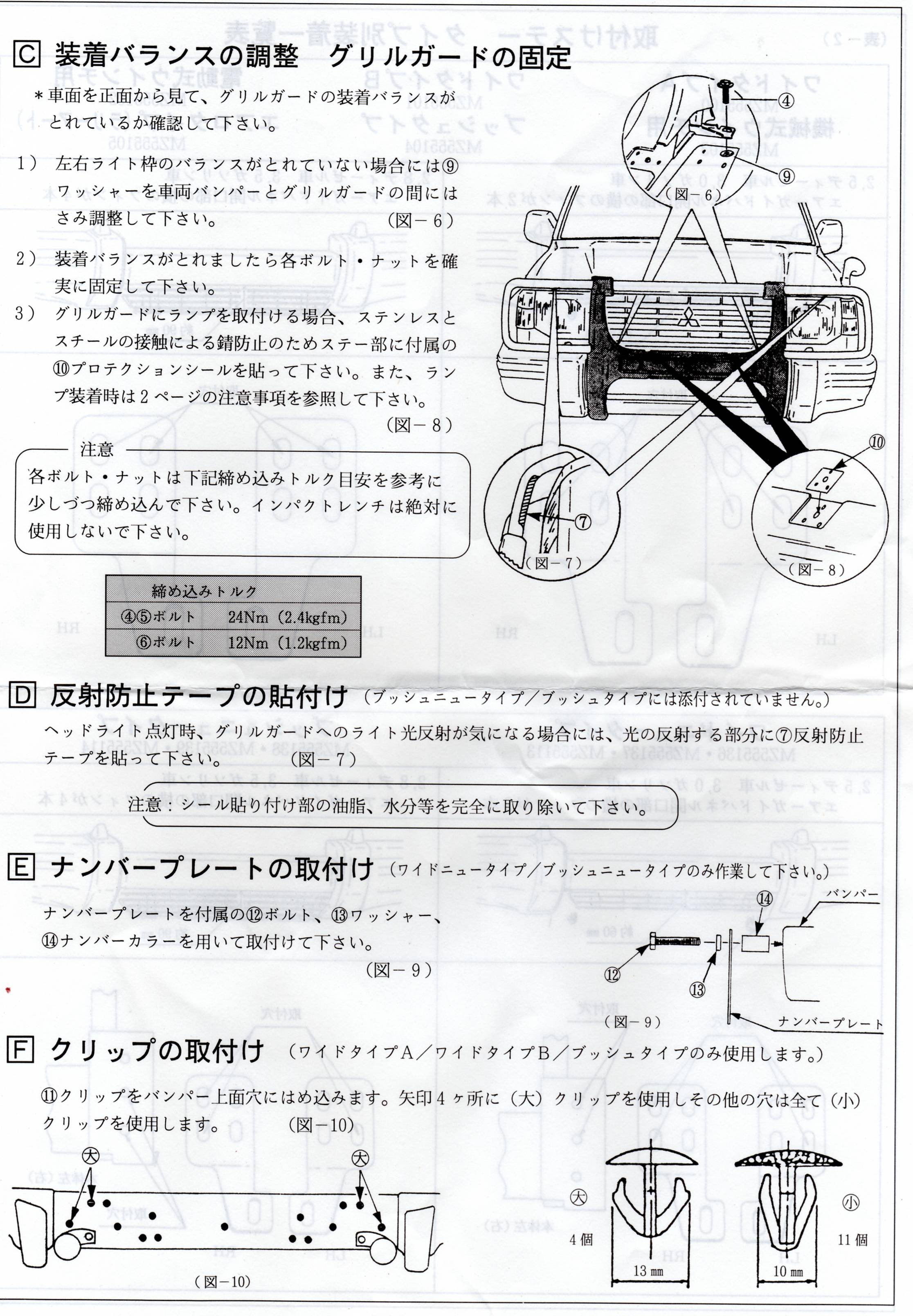

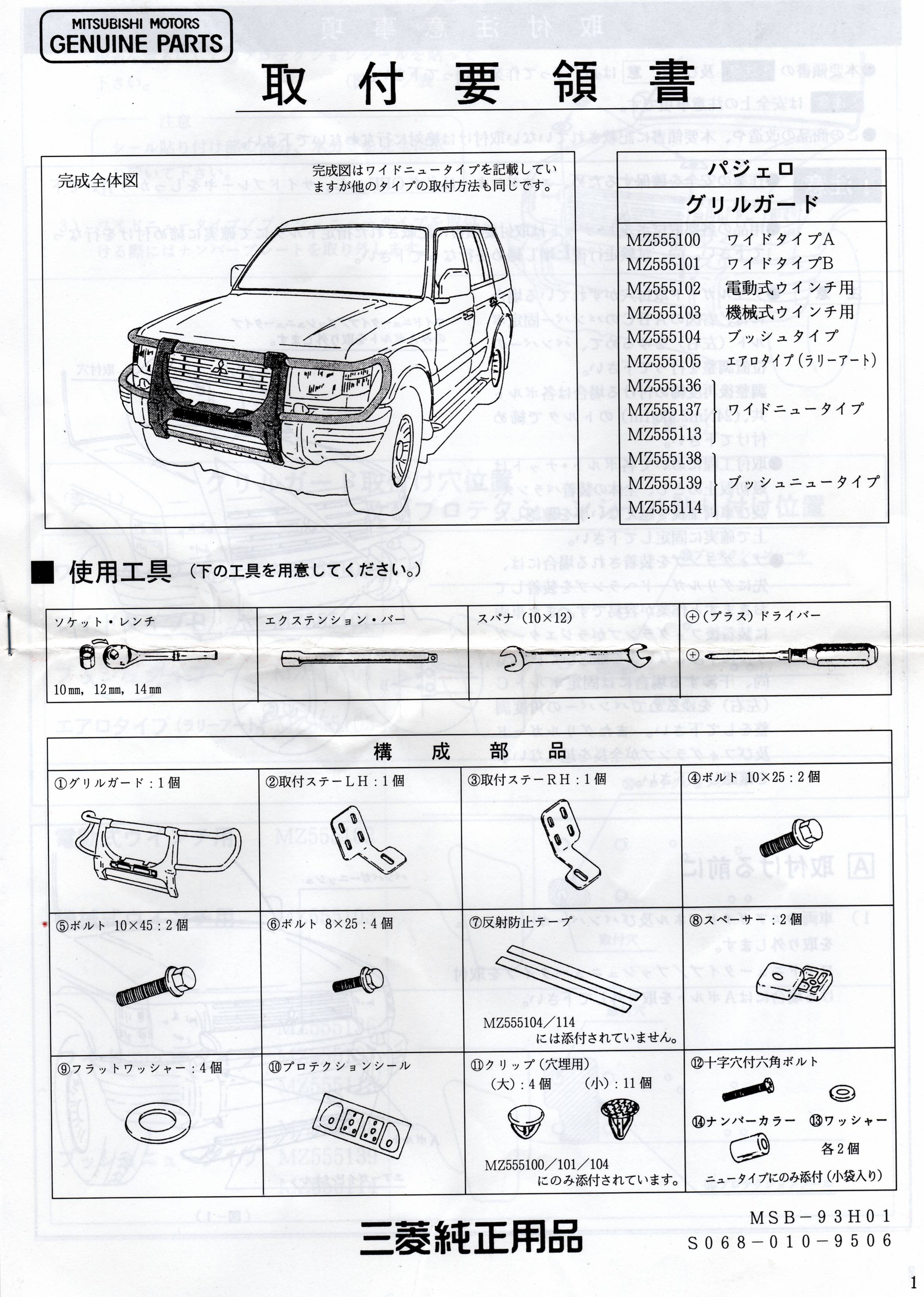

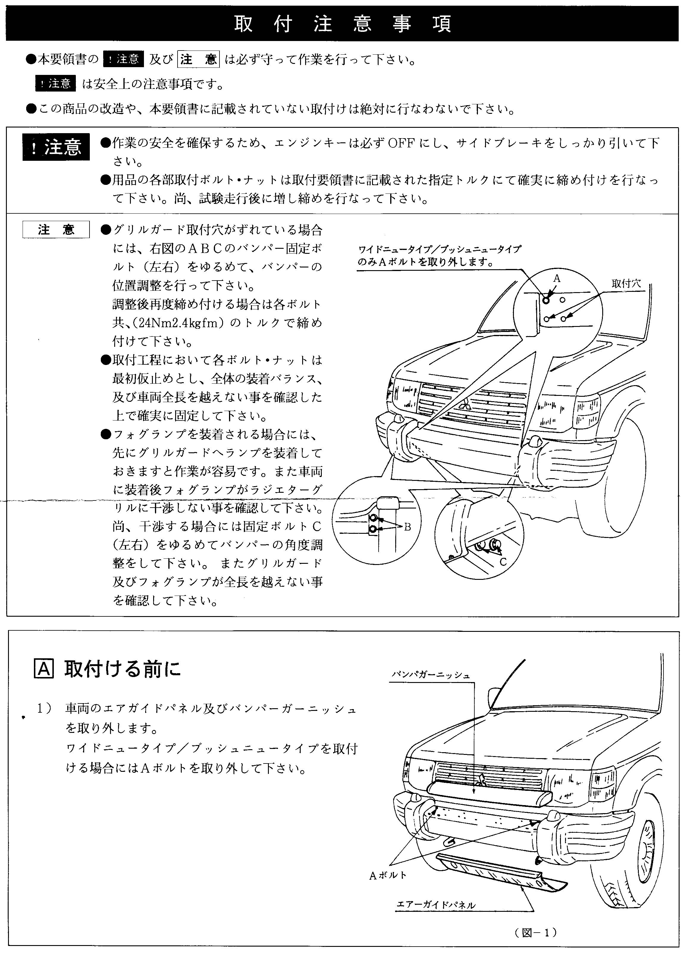

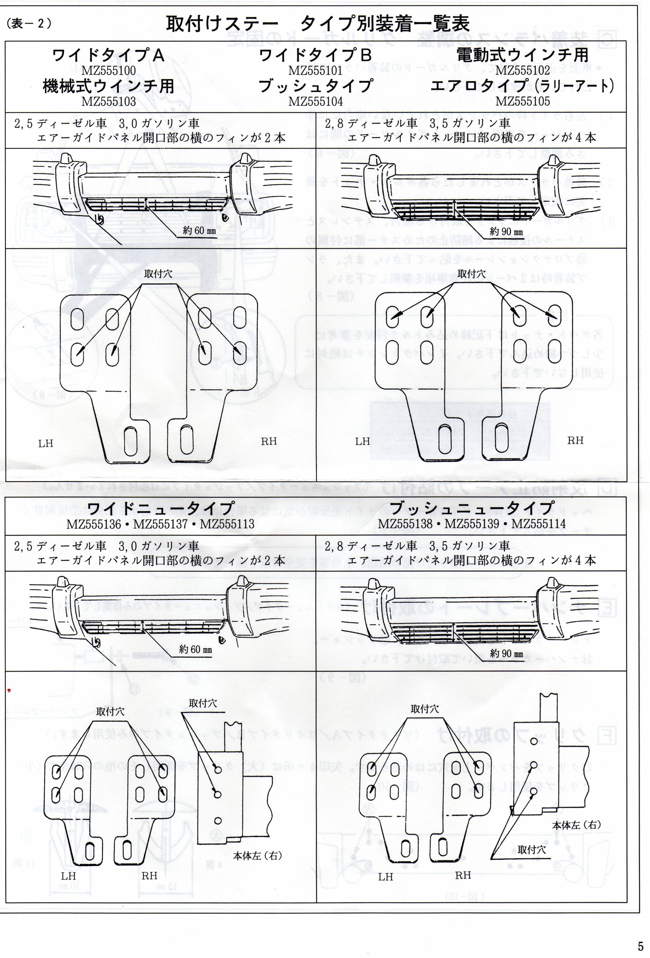

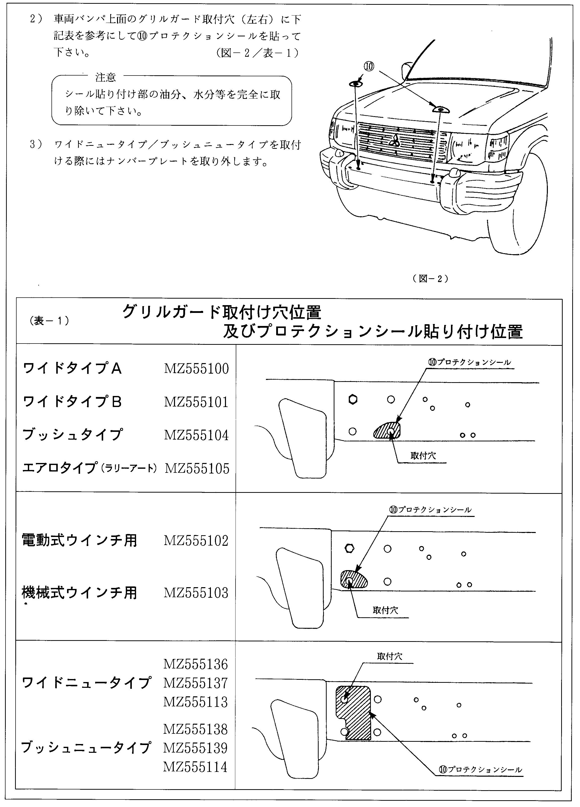

вот скан с яповского мануала, который шел к машине вместе с кенгурятником:
внешний вид кенгурина и инструменты необходимые для установки
места крепления на бампере
тоже с отверстиями
тоже с отверстиями
крепление снизу
крепление снизу
внешний вид кронштейнов крепления
пластиковый кожух кенгурина

картинки надо смотреть снизу! :)
