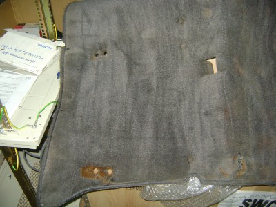

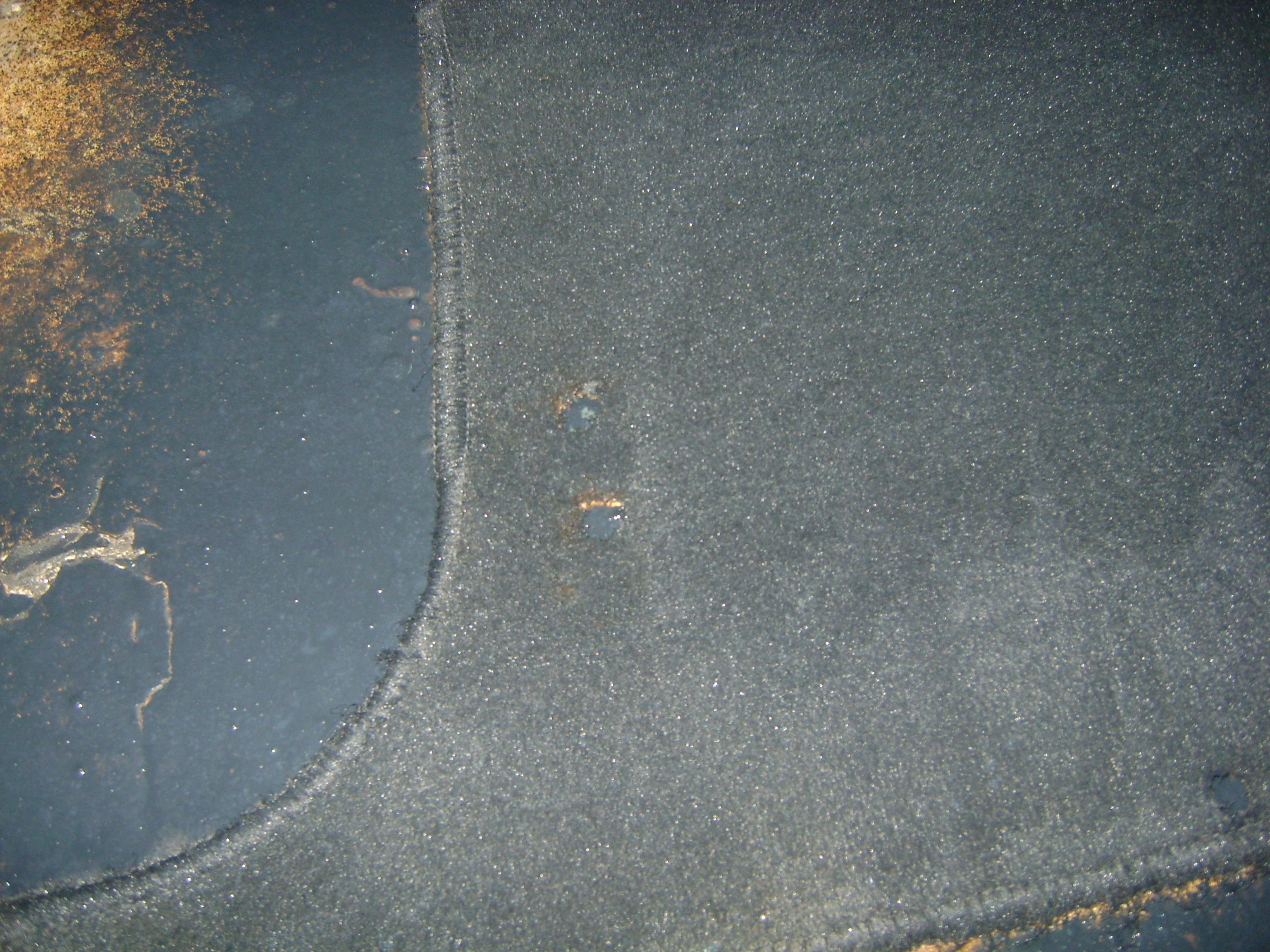

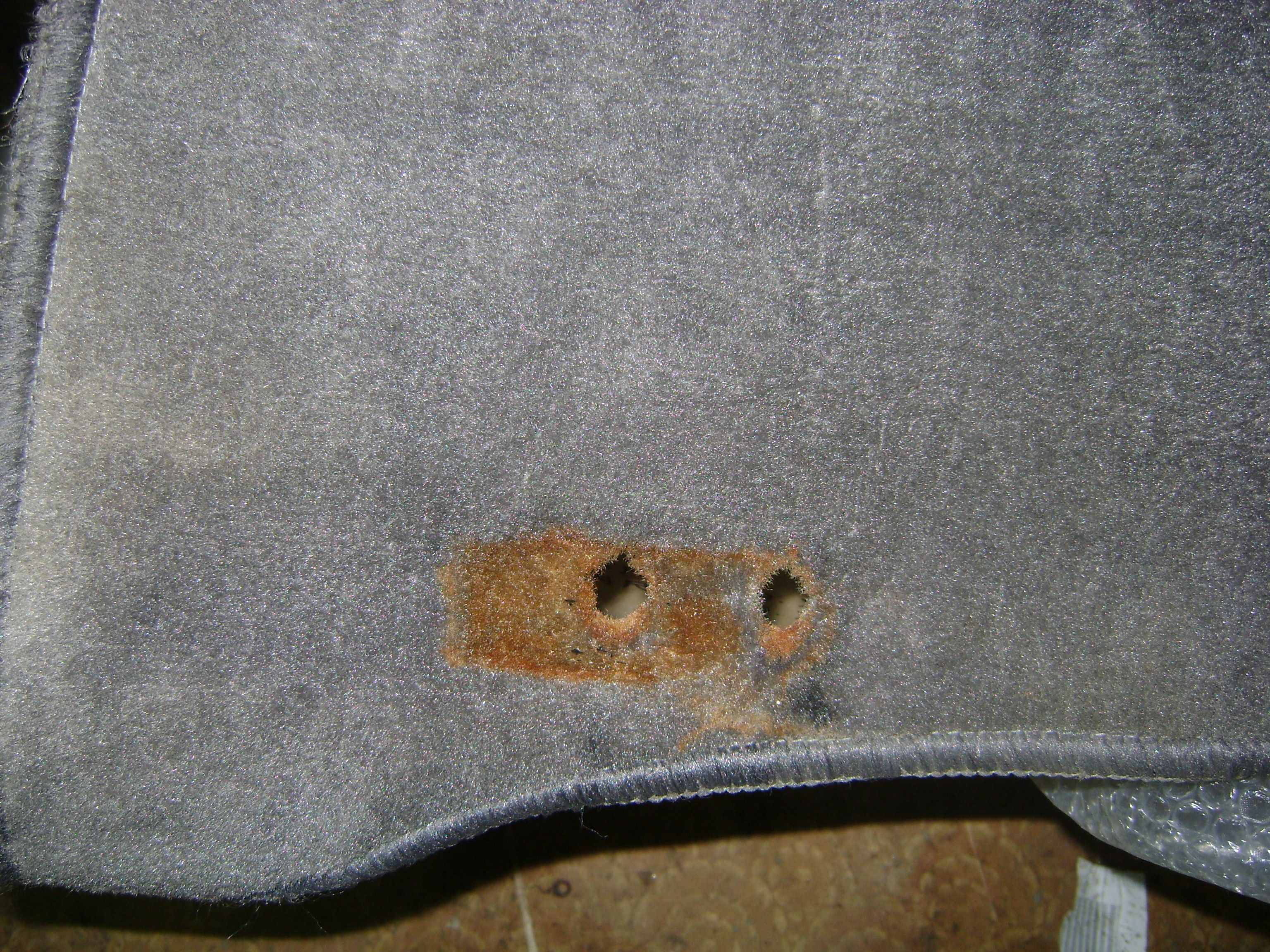

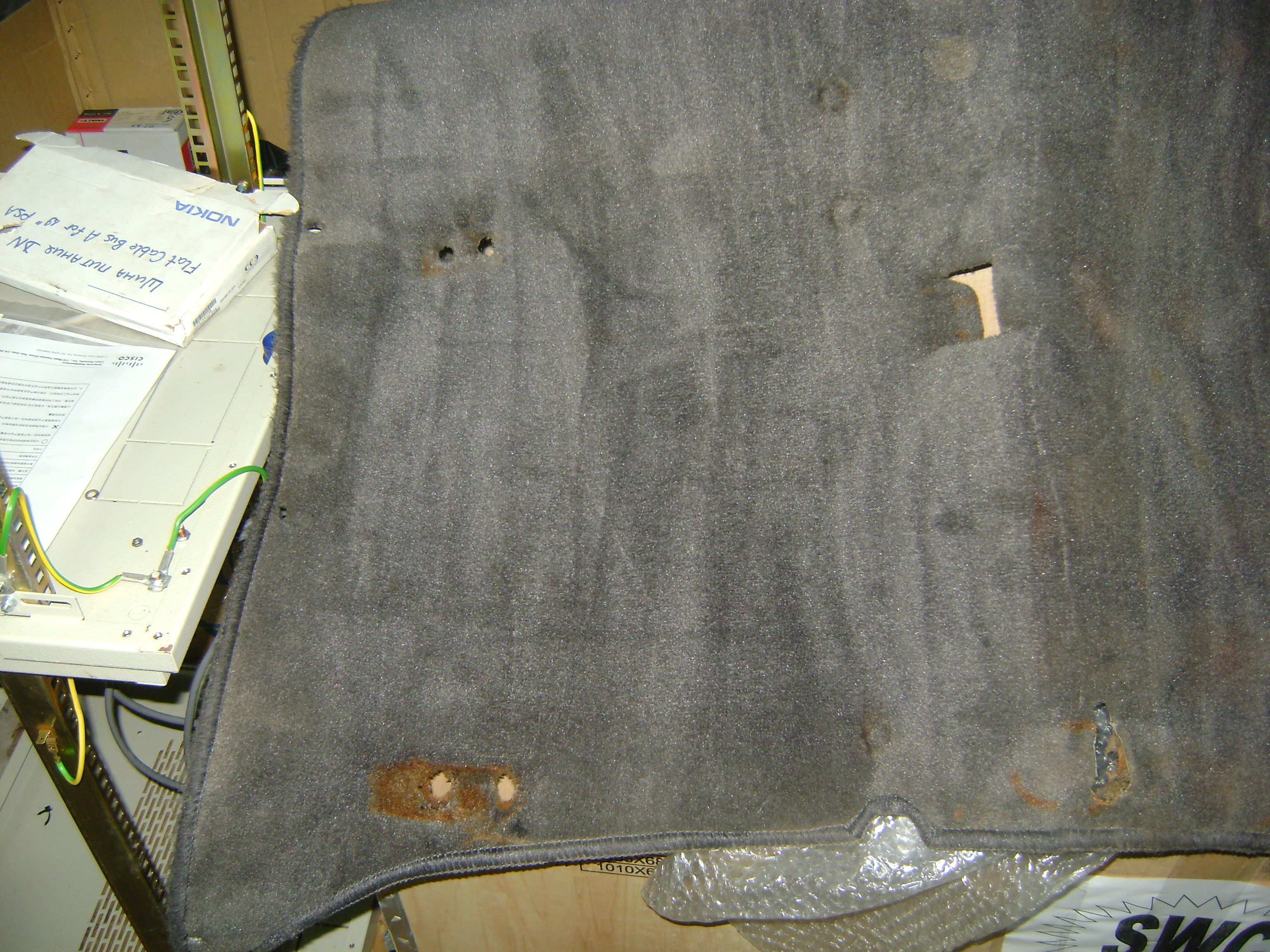

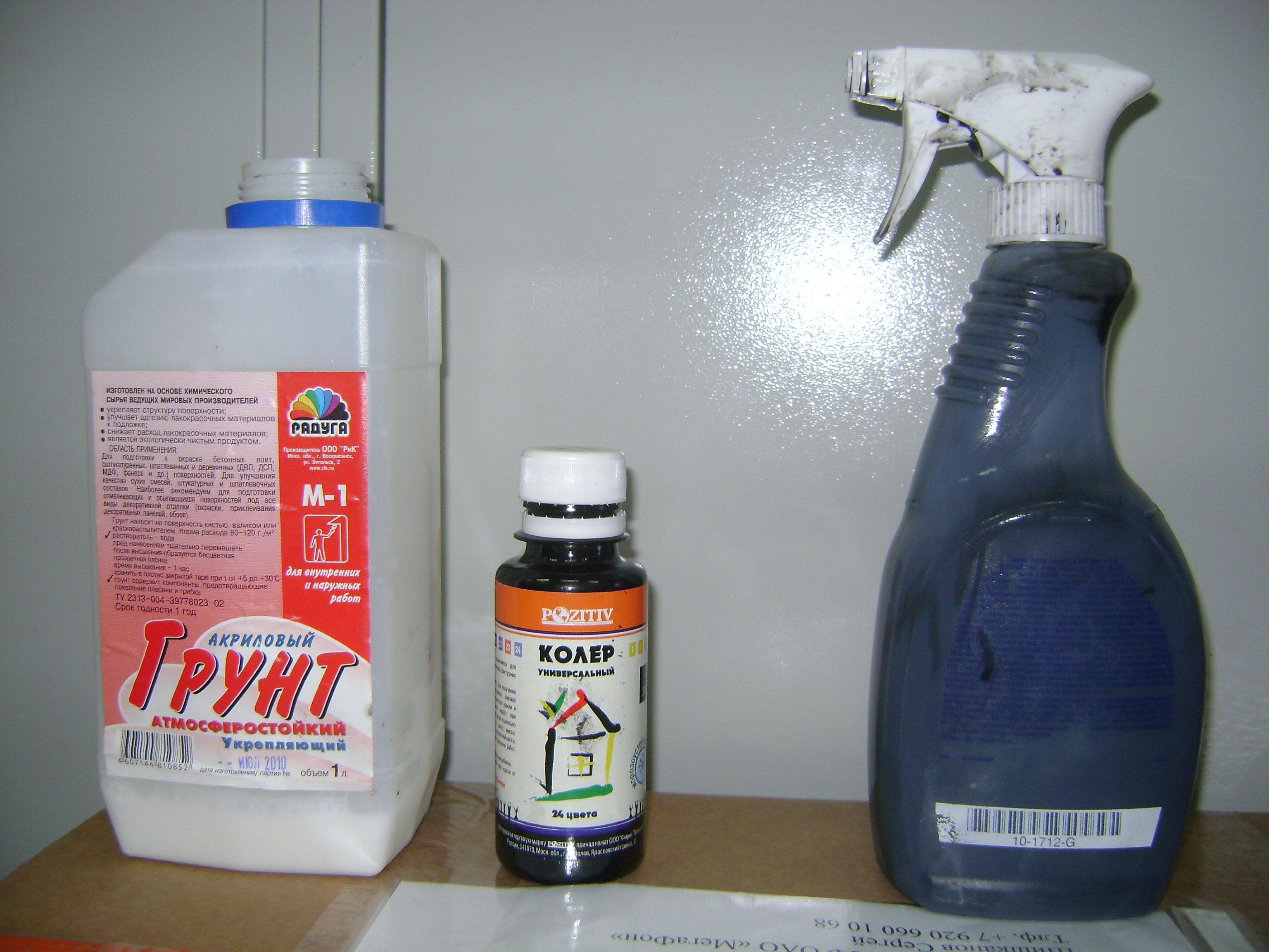

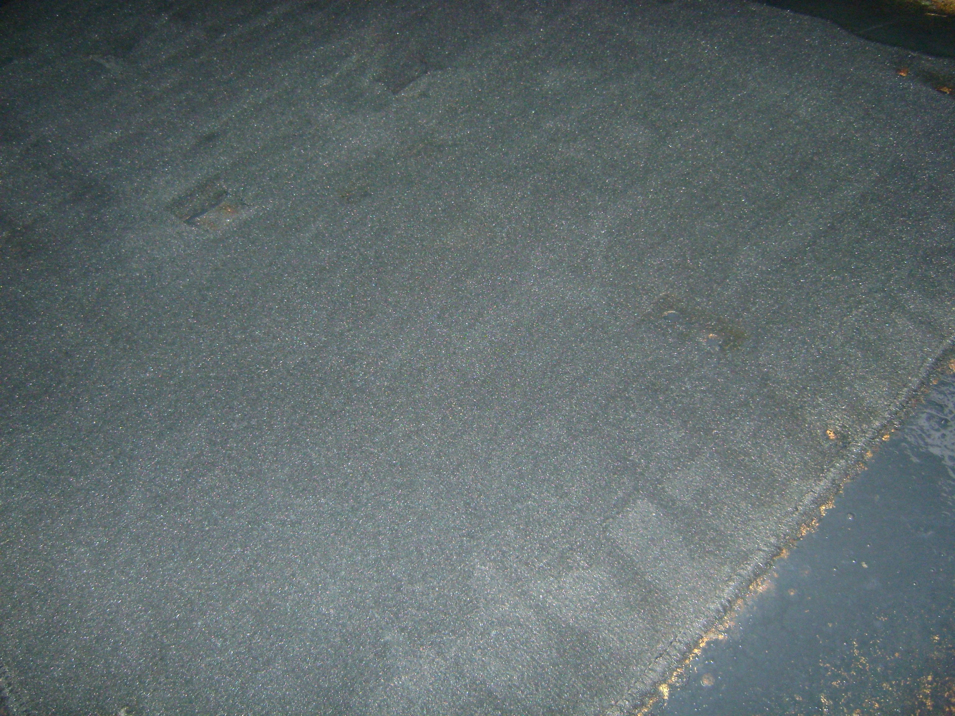

после безуспешных поисков ковра пола( так как новый стоит 50 - 80 тыров) было принято решение ковер покрасить.
просмотрев кучу форумов было принято решение воспользоваться водостойким грунтом и колером черного цвета. все это было разведено в литровой бутылке и распрыскивалось из прыскалки для цветов.

а не проще было ковры покрасить краской для ткани ?она поустойчивей грунта будет!
