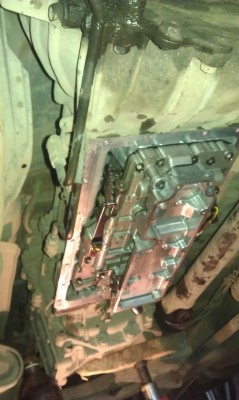

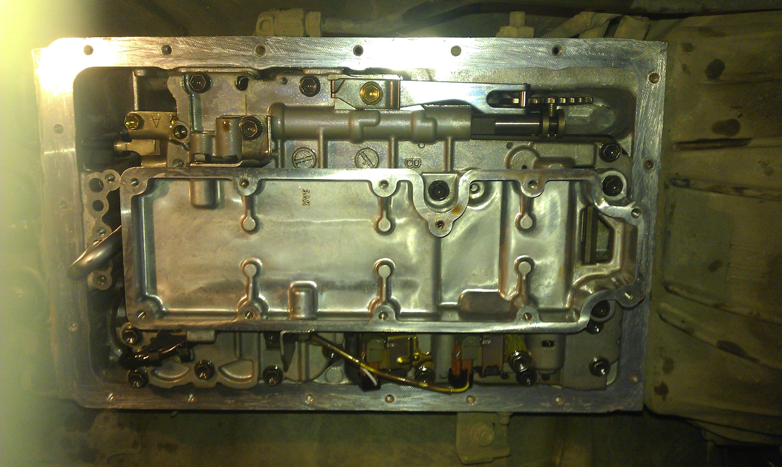

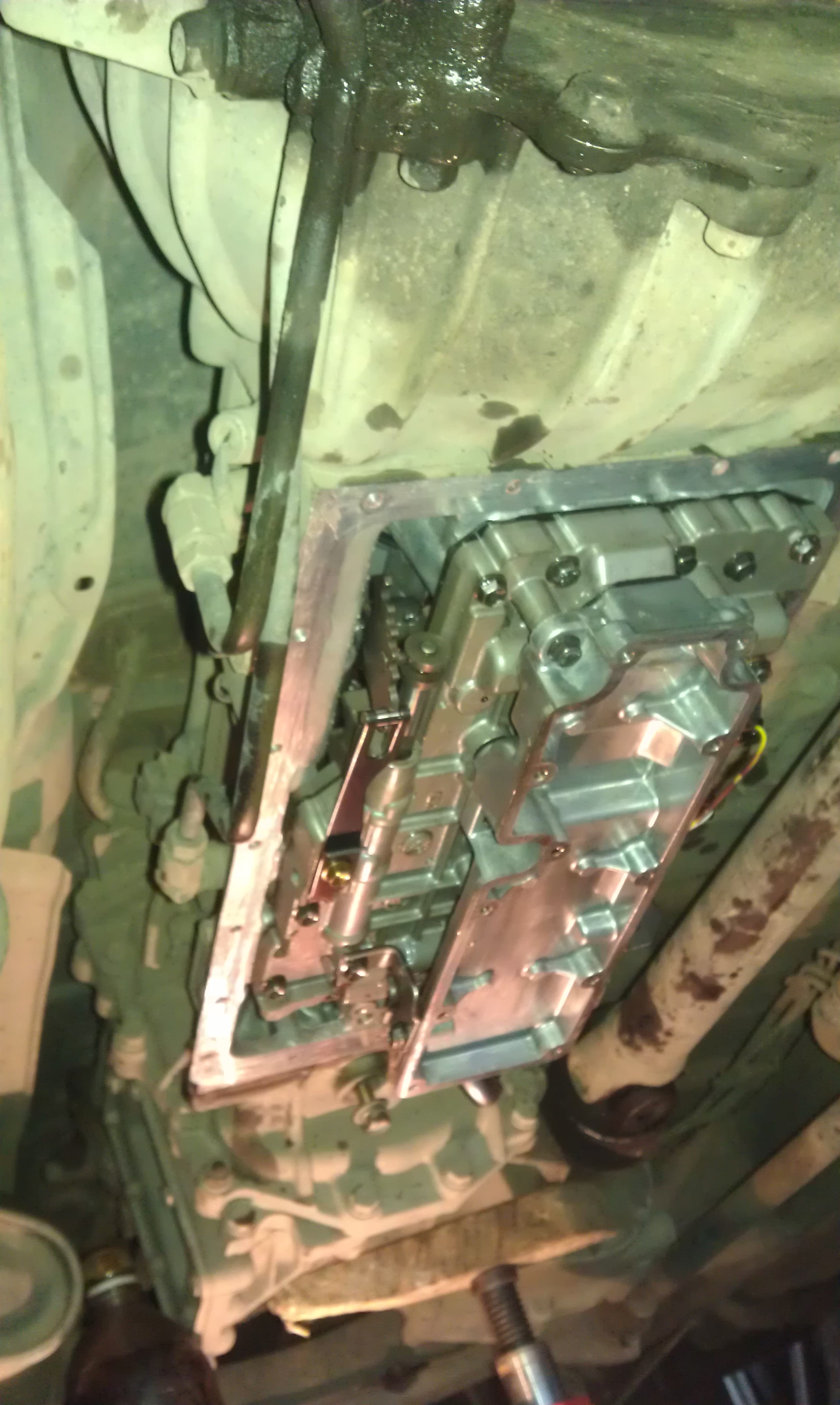

Демонтаж поддона АКПП, ничего сложного.
Снят поддон и фильтр

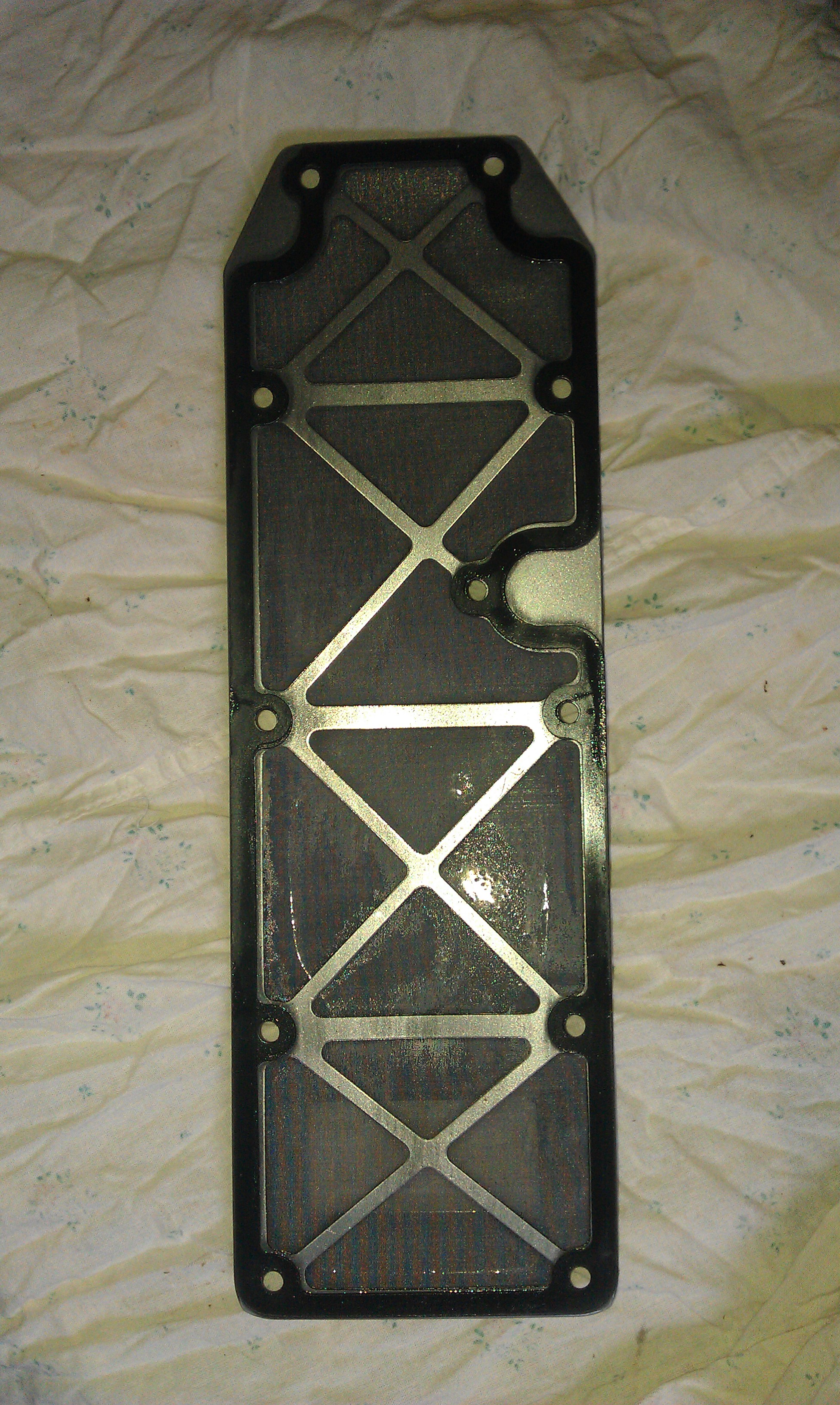

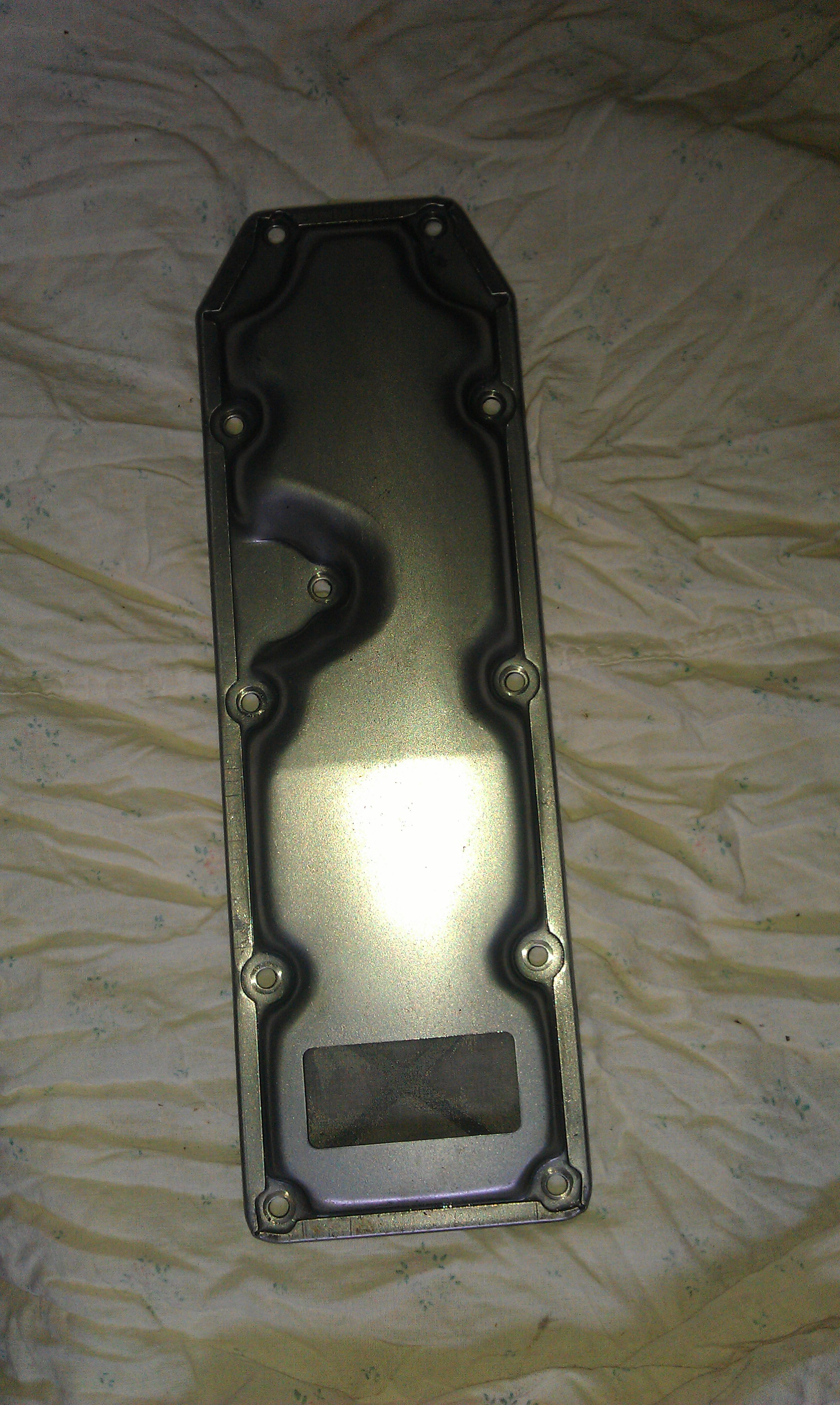

Фильтр с металлической сеткой

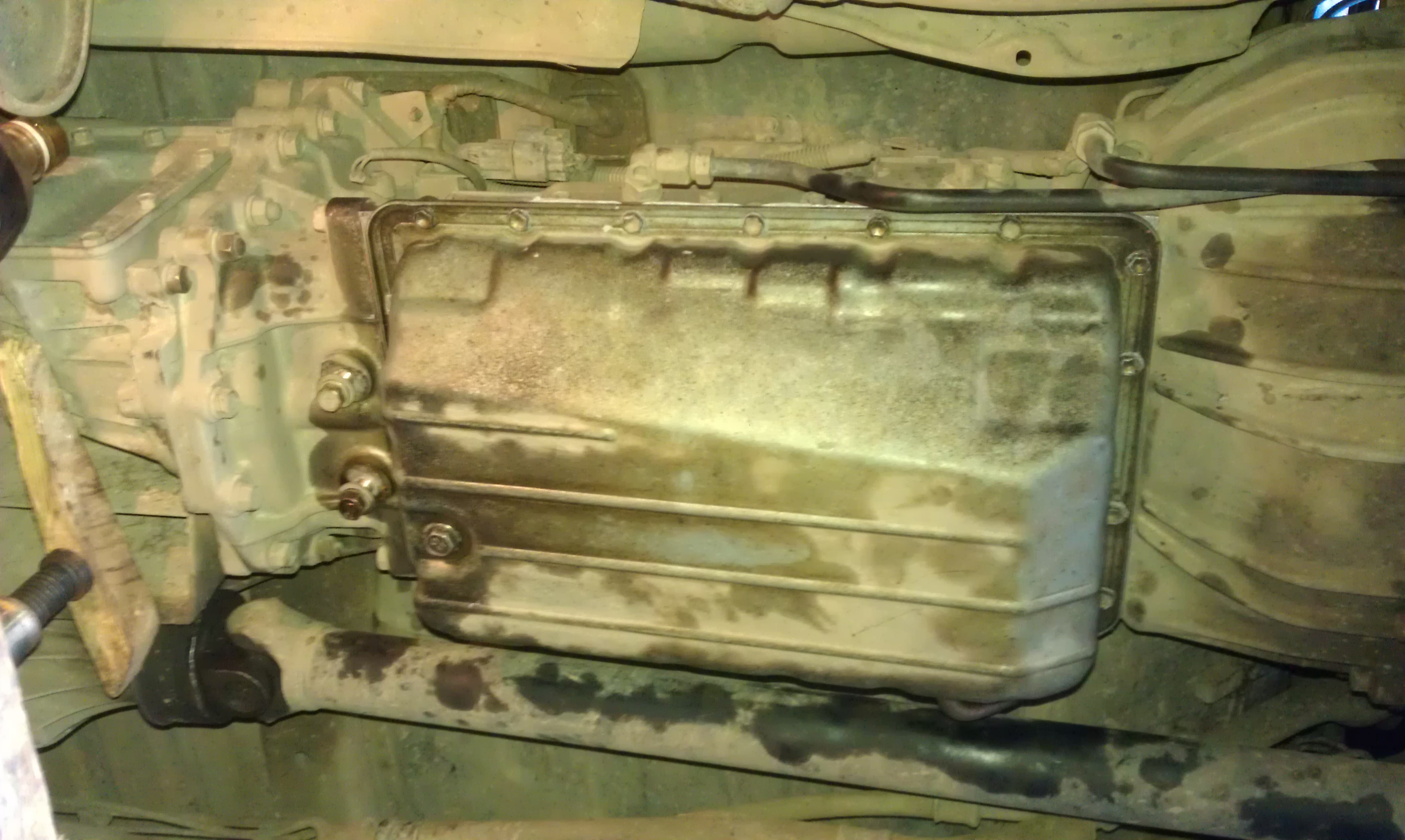

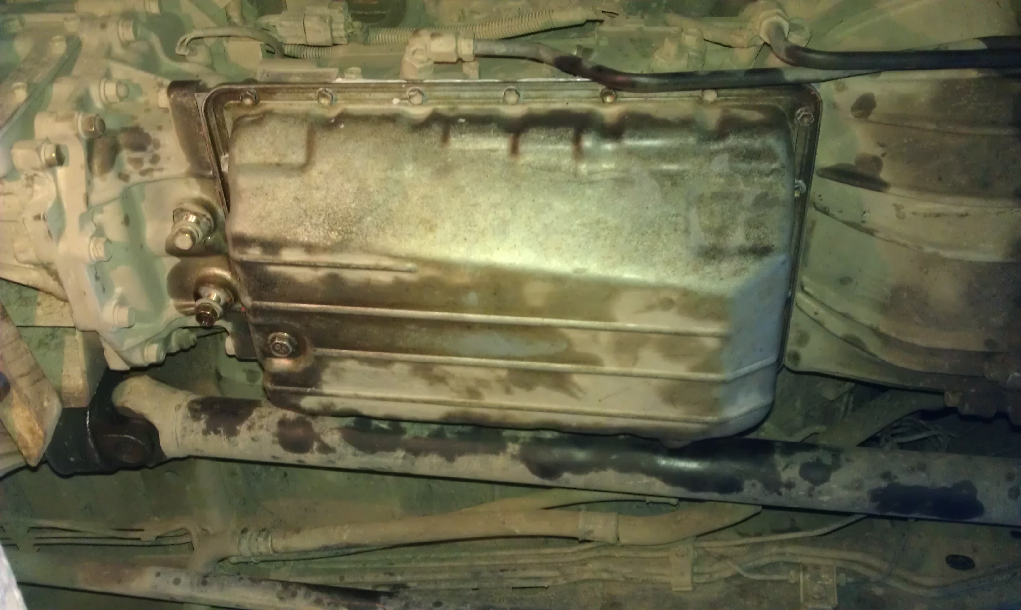

АКПП с не снятым поддоном

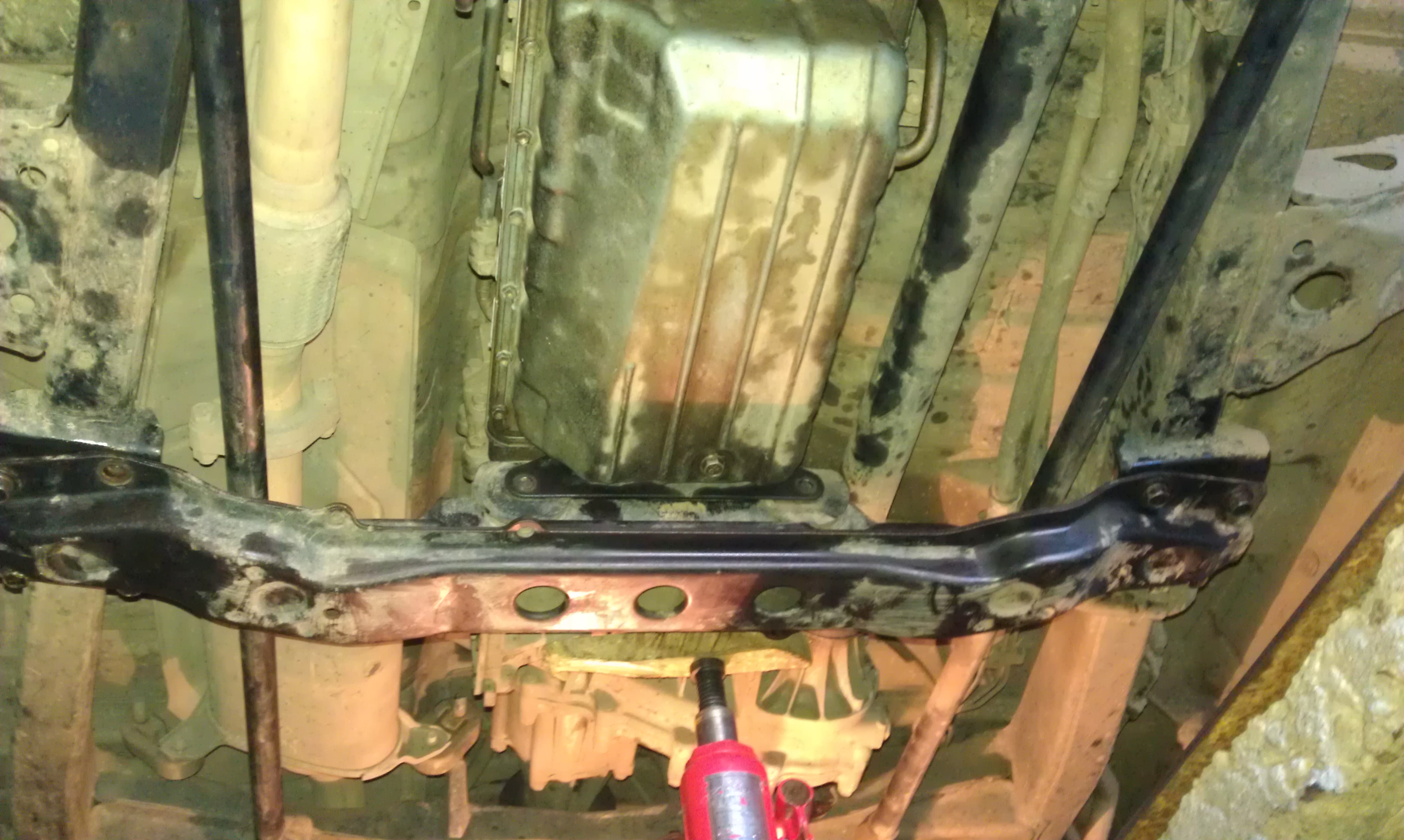

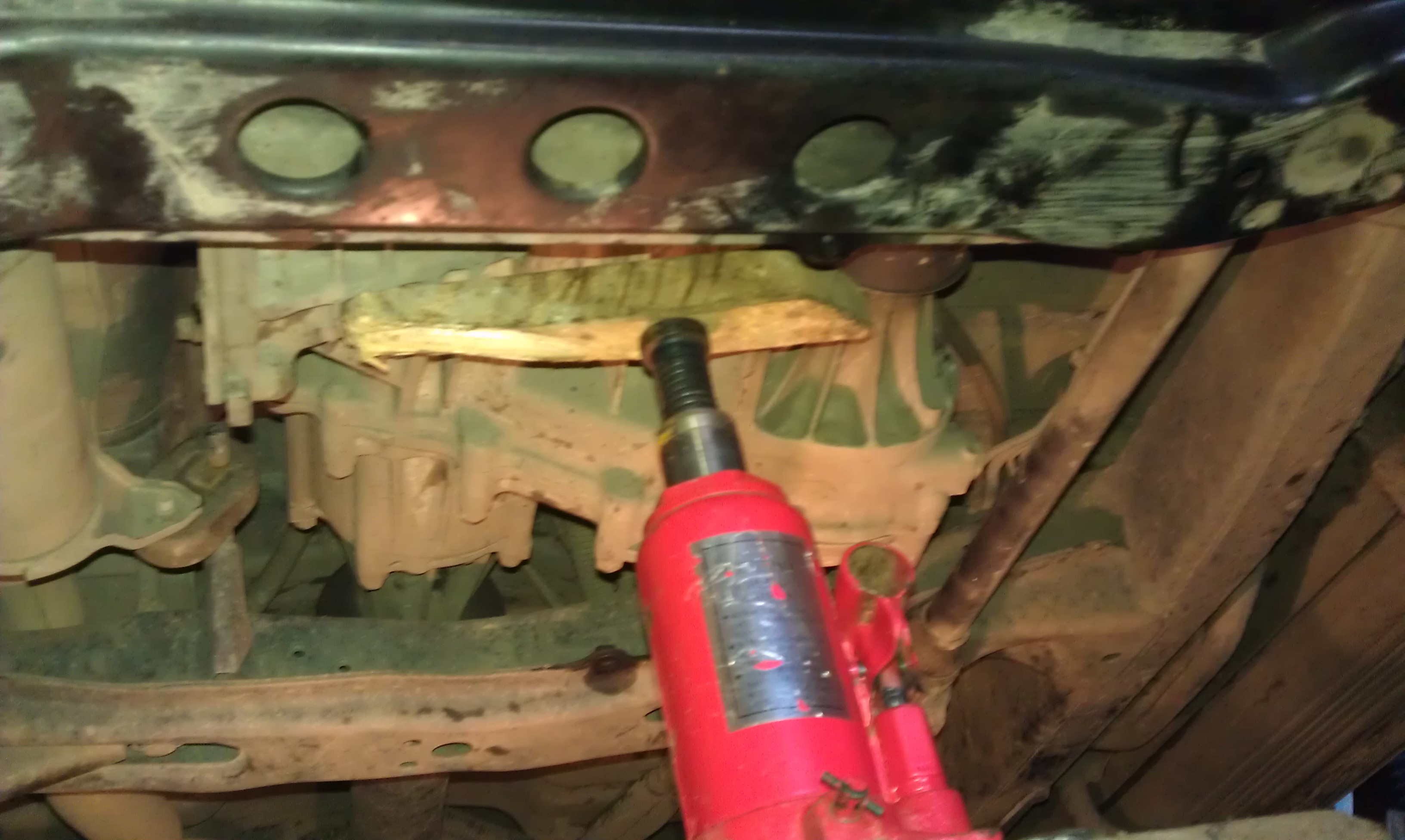

Поддомкраченая АКПП со снятой балкой
АКПП и балка, без демонтажа (8 болтов к корпусу + 2 к АКПП) которой не открутить поддон АКПП
Сначала поддомкратить АКПП, потом откручивать балку, а то коробка провиснет
