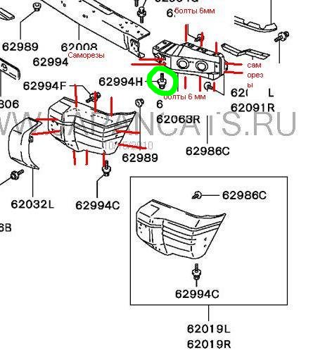

Все прекрасно регулируется, когда снимешь бампер и разберешь его, сразу все поймешь. Там море болтов, которые можно прикрутить изменяя их позицию. В частности, тебе нужны 2 болта, которые видны снизу, их вроде даже можно крутить не снимая бампер, только сняв защиту. Если не порвешь. Я порвал.

снизу все видно..открутил 6 болтов "шестерка",пара саморезов сбоку и долго не мог найти что еще держит..мля два самореза вертикалиных внутри клыка ..их и не видно пока туда голову не засунешь :D
пластик снял а потом домкратом вытянул железо..сейчас как на фото вверху..все ок :*VICTORY*:

А можно было просто 2 болта ослабить (зеленым отметил) и поднять весь клык вверх.
