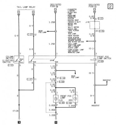

как отключить ПТФ от ближнего света?
Собственно хотелось бы чтоб ПТФ работали не зависимо от ближнего света. Поиск смотрел, но ничего не нашел. Подключение штатное.

- Winns
- Сообщения: 4017
- Зарегистрирован: 13 сен 2009, 12:58
- Двигатель:: YD25DDTi
- Мой автомобиль(и):: Nissan Pathfinder
- Откуда: Новокосино
- Поблагодарили: 13 раз
Re: как отключить ПТФ от ближнего света?
Сто пудов пендосы что то намутили. У мну ПТФ работают даже без габаритов.
+1
у меня только с ближним ((((
машина европейка... (для финки)
в том то и дело что все заводское. мож комплектация така или сборка для пендосов. Не знаю. Но все таки хотелось бы по человечески сделать.
ну на сколько знаю в реле на один из контактов должен подаваться постоянный "плюс", так вот видать он подается когда "плюс" появляется на "ближнем". достаточно вместо "появляющего плюса" с ближнего, подать постояннй. ИМХО
сегодня поищу схему, а завтра попробую реализовать!
я в электрике не очень. поэтому жду от тебя помощи. спасибо.
дибилизм))) у меня тоже так)) кстати тут тема была со схемами))
вот сейчас ставлю ближний вместо ПТФ, хочу чтобы они не отключались при переходе на дальний.... кто знает как сделать?)
проводка штатная

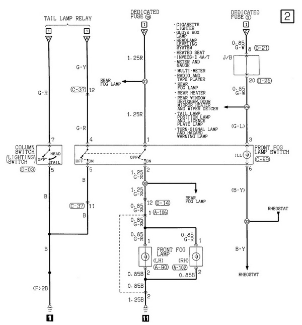

Dimmm, поставь реле с диодом и подключи новые противотуманки через него.[b]Dimmm[/b] писал(а):дибилизм))) у меня тоже так)) кстати тут тема была со схемами))
проводка штатная
Реле надо подключить так, что бы оно включалось от ближнего света, а через диоды (2шт.), диоды в качестве развязки, реле будет подпитываться от дальнего света, тогда и при дальнем и при ближнем противотуманки будут включены.
Тем более что в штатной проводке реле для подключения передних противотуманок нет и весь рабочий ток идет через контакты переключателей, что не есть хорошо. Реле надо взять силовое - 40 ампер.
Интересно зачем тогда я его покупал, когда ставил противотуманки?vadym писал(а):[b]Dimmm[/b] писал(а):Тем более что в штатной проводке реле для подключения передних противотуманок нет и весь рабочий ток идет через контакты переключателей, что не есть хорошо.
У меня реле "С" нет противотуманки не зависят от ближ. и дальн. света вообще.Grey78 писал(а):Интересно зачем тогда я его покупал, когда ставил противотуманки?И ведь без него они НЕ ГОРЕЛИ. Код MR 588567 посмотри в каталоге.. Вот на схеме "С"
Напряжение с пр.№18 поступает на включатель противотуманок и потом сразу на противотуманки, все предельно просто. Но у меня паджеро и наверное в этом одно из отличий электр. проводки монтеро и паджеро ::-):
А зачем огород городить? всё правильно у них подключено. если плохая видимость, снег/туман, то на дальнем ни фига не видно(и птф при дальнем свете н помощник) -тока на ближнем- и противотуманные фонари логично включены в цепь блжнего света. зачем переделывать? Какой в этом смысл? лично я не вижу НИКАКОГО смысла делать обязательно отдельное включение ПТФ. Другое дело прожектора, но это НЕ птф
У меня IPF стоят на кенге. Поэтому хотелось бы ими отдельно работать. Штатные я вынул (точнее что поставили вместо штатных до меня).Alessandro писал(а):А зачем огород городить? всё правильно у них подключено. если плохая видимость, снег/туман, то на дальнем ни фига не видно(и птф при дальнем свете н помощник) -тока на ближнем- и противотуманные фонари логично включены в цепь блжнего света. зачем переделывать? Какой в этом смысл? лично я не вижу НИКАКОГО смысла делать обязательно отдельное включение ПТФ. Другое дело прожектора, но это НЕ птф
логичное включение ПТФ при габаритах а не при ближнем))Alessandro писал(а):А зачем огород городить? всё правильно у них подключено. если плохая видимость, снег/туман, то на дальнем ни фига не видно(и птф при дальнем свете н помощник) -тока на ближнем- и противотуманные фонари логично включены в цепь блжнего света. зачем переделывать? Какой в этом смысл? лично я не вижу НИКАКОГО смысла делать обязательно отдельное включение ПТФ. Другое дело прожектора, но это НЕ птф
я хочу использовать проводку от ПТФ чтобы подключить доп ближний и чтобы он не отключался при переходе основных фар на дальний
