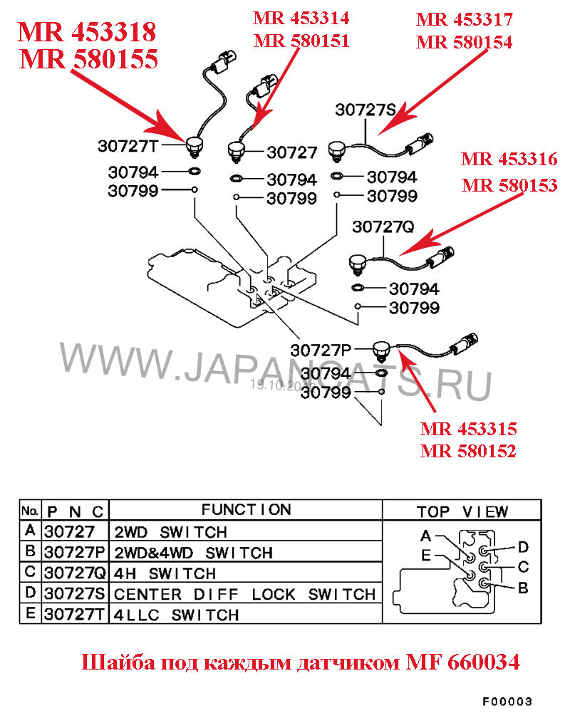

MR 453318, MR 580155- Применяемость Датчик положения раздаточной коробки
MR 453314, MR 580151
MR 453317, MR 580154
MR 453316, MR 580153
MR 453315, MR 580152
Пять строк- пять датчиков! Не забываем так же менять при этом шарик MF 540010 (5 шт) и металлическую шайбу MF 660034 (5 шт)

hc2hunter
Сообщения: 7281
Двигатель:: 6G74 MPI
Откуда: Смоленск
Благодарил (а): 489 раз
Поблагодарили: 466 раз
Re: Дайте каталожные номера датчиков раздатки
Сообщение hc2hunter »
А есть необходимость менять так часто? У себя ни разу не менял... и до меня не меняли...
Может, просто достаточно периодически включать все режимы (ну хоть раз в месяц), для профилактики.
Думаю, просто с годами, рестайлами, выходами Pajero-4 и т.п. - меняется и номенклатура. Детали остаются прежние, а номера у них меняются.
И еще вот:
