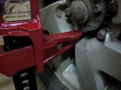

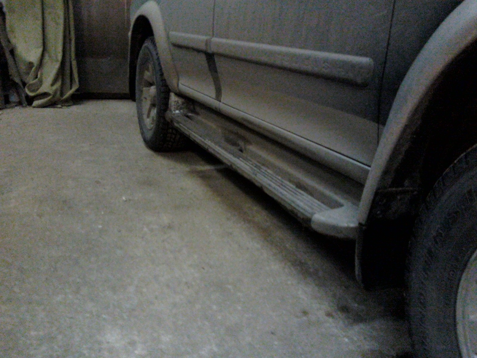

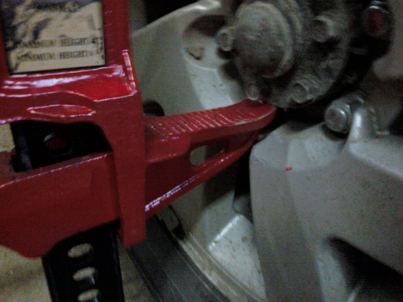

сопаджерцы, помогите советом те у кого есть реечный домкрат. Сегодня прикупил эту штуку, так как началась охота и приходится ездить мягко выражаясь по направлениям. Весь вечер как обезьяна с гранатой носился вокруг машины представляя что она уже сидит на брюхе и надо ее вытащить, так и нифига не доносился, нашел только одно место где можно зацепится домкратом, за торец ступицы, но слишком мала площадь соприкосновения, боязно что соскользнет, за пороги тоже как то не то, вроде и надежные, но машина то тоже нехило весит, выгнет же к черту, потому и обращаюсь пока не пришлось бежать за трахтуром, к знающим людям, кто как цепляет реечным домкратом паджерик, может какие приспособы есть??? ну типа на ступицу удленнитель или есче что, короче поможииииите :*THANK*: понятно шо когда усядусь то мозк сам включит прогу, но хотелось бы быть готовым заранее
вот видете, буквально см, маловато будет
а сюда как то боязно, хрен знает, а ну как вырвет

вот спасибо, на поверхности ляжить а я недопер, тут сдается мне и приспособы специальной нее адь, достаточно просто пару петель из буксировочного троса

gjkrjdybr писал(а):тут сдается мне и приспособы специальной нее адь, достаточно просто пару петель из буксировочного троса
из троса на моей фотке сделана всего одна петля (она за колесом прокинута и выведена в двух местах)
приспособы нужны, но можно использовать бюджетные: шакл и упор клюва домкрата в колесо (я на фотографии использовал резиновый упор, т.н. "башмак")
сейчас попробовал вместо троса использовать цепь - удобно регулировать длинну
а в качестве упора - кронштейн крепления амортизатора от волги, он очень похож на те, что в приспособах, только стоит 180р.
фото скоро выложу
