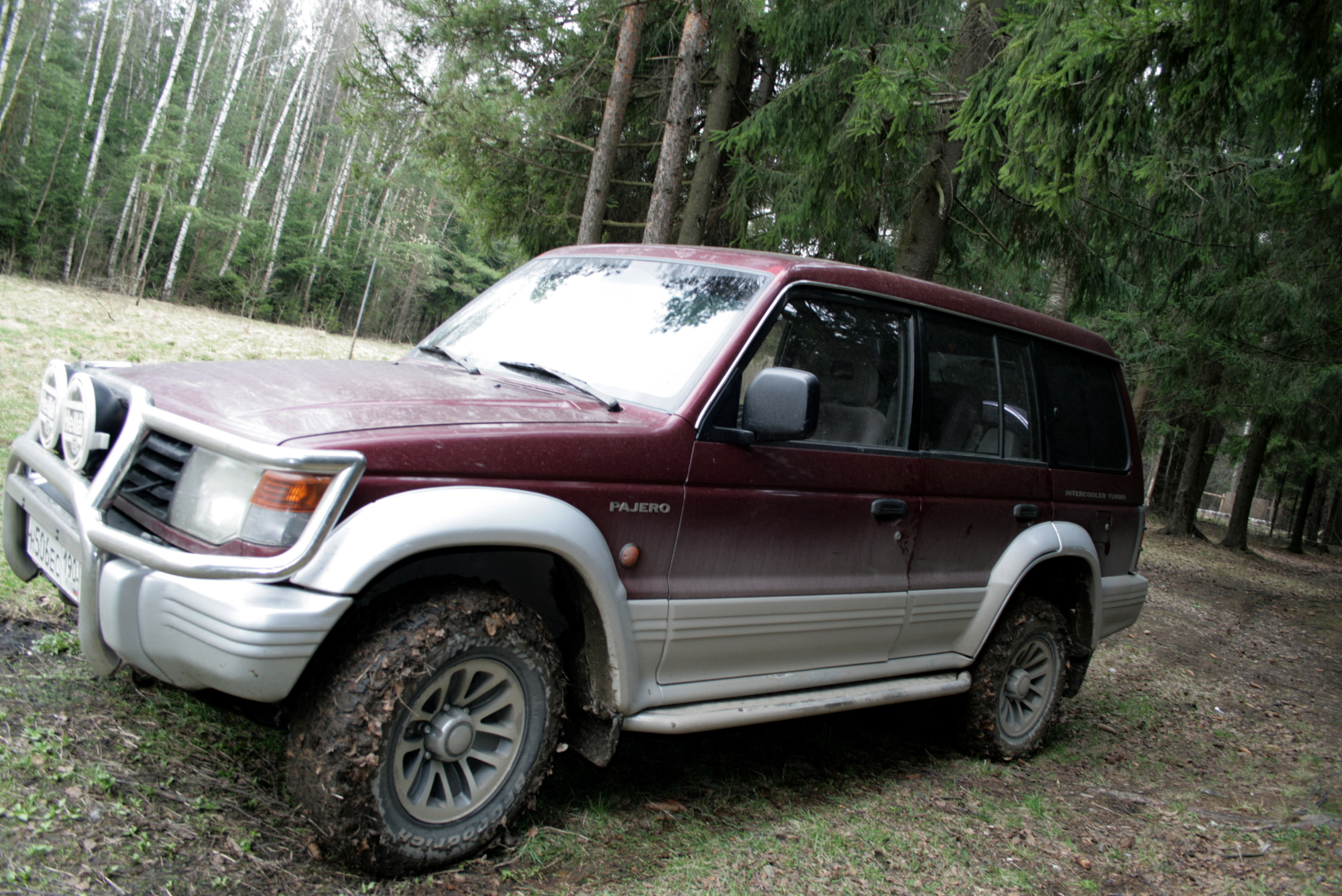

Долго думали. Мечта детства, можно сказать.
Покупка внедорожника для нас, и для меня в частности, была не только прихотью и любовь к внедорожной езде, но и, в какой-то степени, необходимостью.
Хоть Паджерик и старенький (92г), но еще ни разу не пожалела. Большой выручалкин. И дороги теперь везде ::-D:
