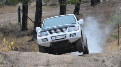

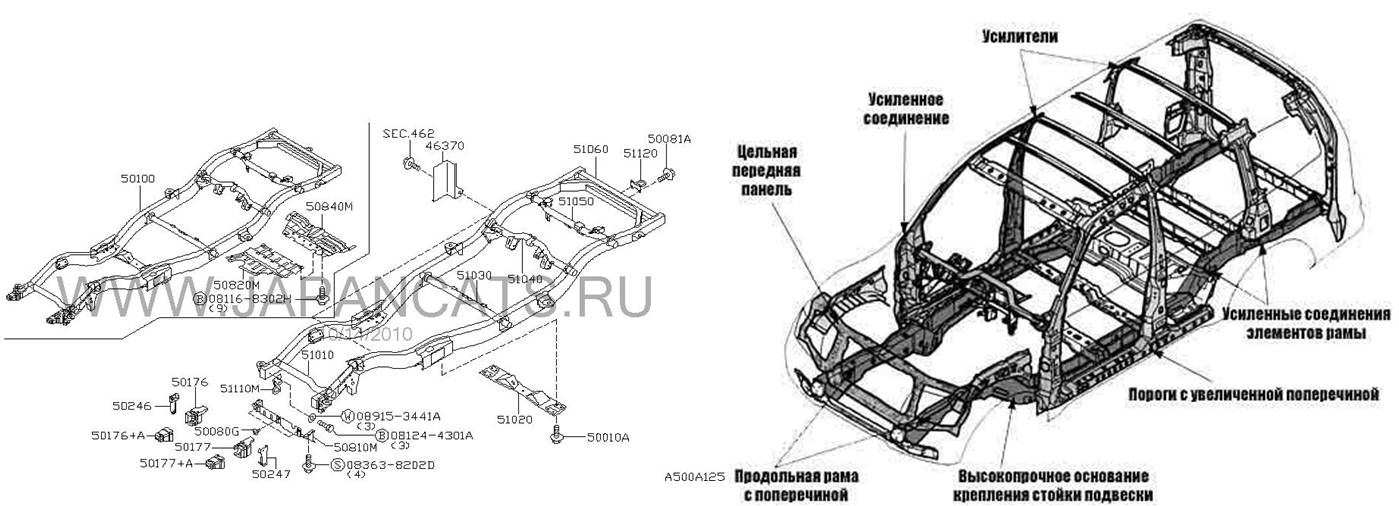

может тема избита извиняюсь.но сами посмотрите слева рама сафаря справа врезанная пыжа.да простите юзеру объясните чем рама лучше ? мне кажется у пыжа крепче.а то везде пишут без рамы это уже не джип !

Рама выполнена из металла 4-5 мм, а интегрированная в кузов из 2мм. Да ты знаешь , что с рамой, что без неё, MIUBISHI точно не JEEP , а внедорожник :*WRITE*:

Производитель заявляет, что интегрированная на скручивание держит больше обычной

ИМХО, отдельная рама все-таки предпочтительнее при частом использовании на бездорожье. Она кузов бережет от изгибающих и скручивающих нагрузок. на моем пыже, например, стоит заехать на большую кочку одним передним колесом - пятая дверь открывается с трудом. Конечно, если в трофи-рейдах не участвовать - то и рама не нужна. Кстати не в последнюю очередь сафари с крузаками бенз жрут из-за дополнительного веса рамы.
