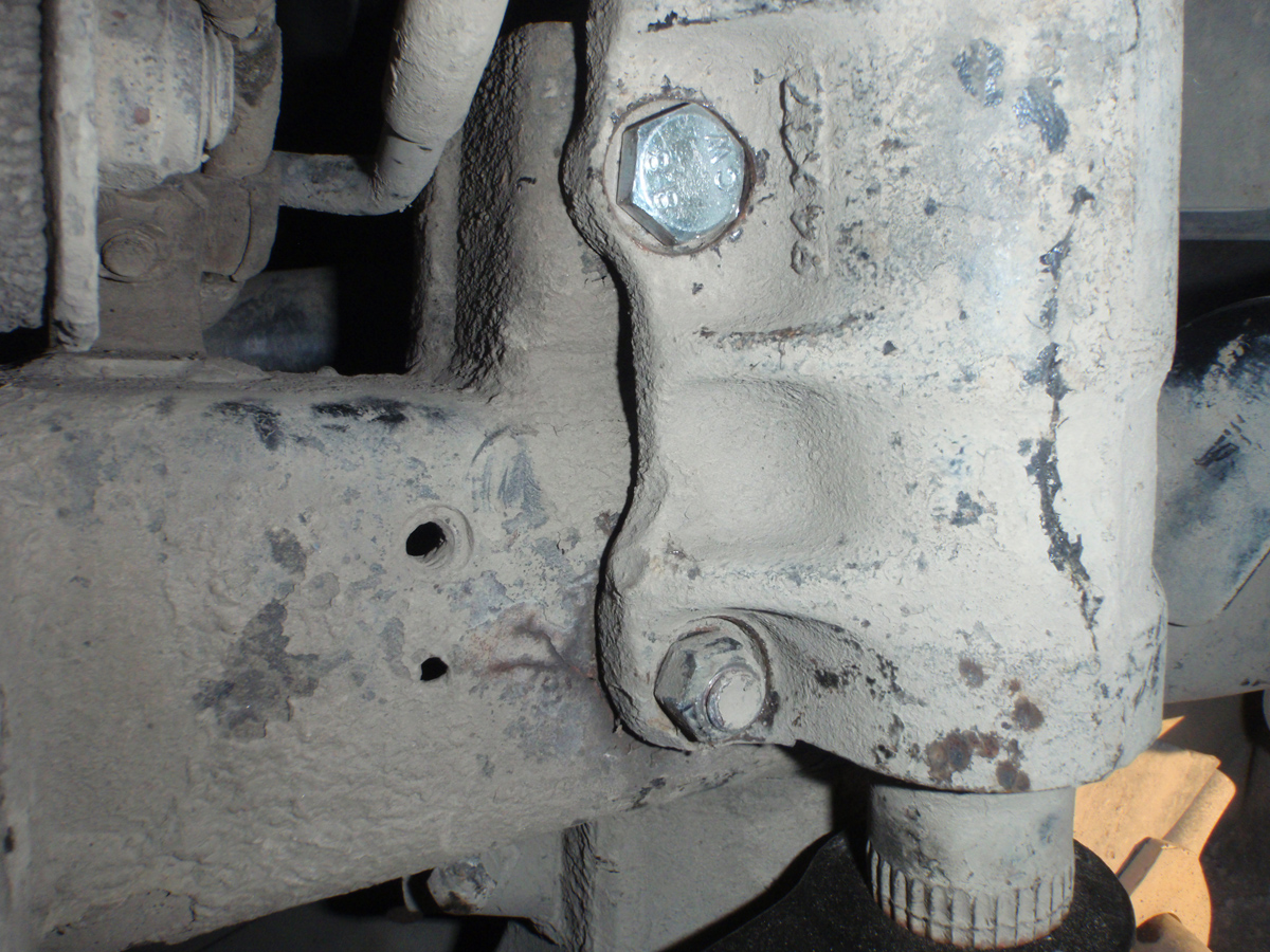

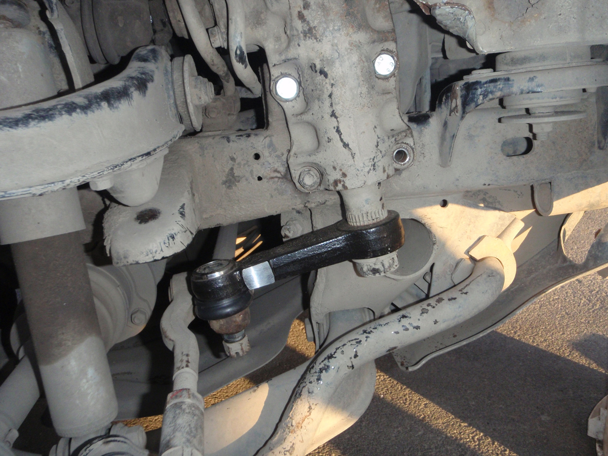

Что называется, сделал сам! Взял три болта М10-90 и снаружи просунул в дырки... Радиатор, открутив верхние кронштейны, отодвинул в сторону. Наживив гайки с гровером, затянул как следует.. Болты только нашел с полной резьбой, а были с неполной. таких уже нет во всем городе в продаже. А вот и фоты

Pol@ATOM
Сообщения: 5316
Зарегистрирован: 06 июл 2005, 11:00
Откуда: Планета 78
Благодарил (а): 33 раза
Поблагодарили: 93 раза
Re: Вырвало винты рулевого редуктора!!!
Сообщение Pol@ATOM »
А при каких условиях они лопнули? Впервые такое слышу... Машина - конструктор? Редуктор уже снимался?

HiTEX
Сообщения: 7028
Двигатель:: 6G72 24V
Откуда: Алма-Ата
Благодарил (а): 79 раз
Поблагодарили: 337 раз
Сообщение HiTEX »
Отлично получилось (и с минимальными затратами)

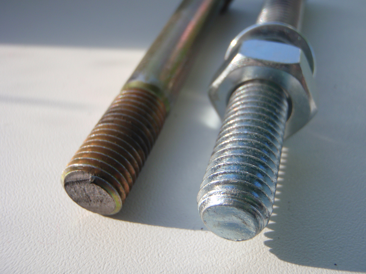

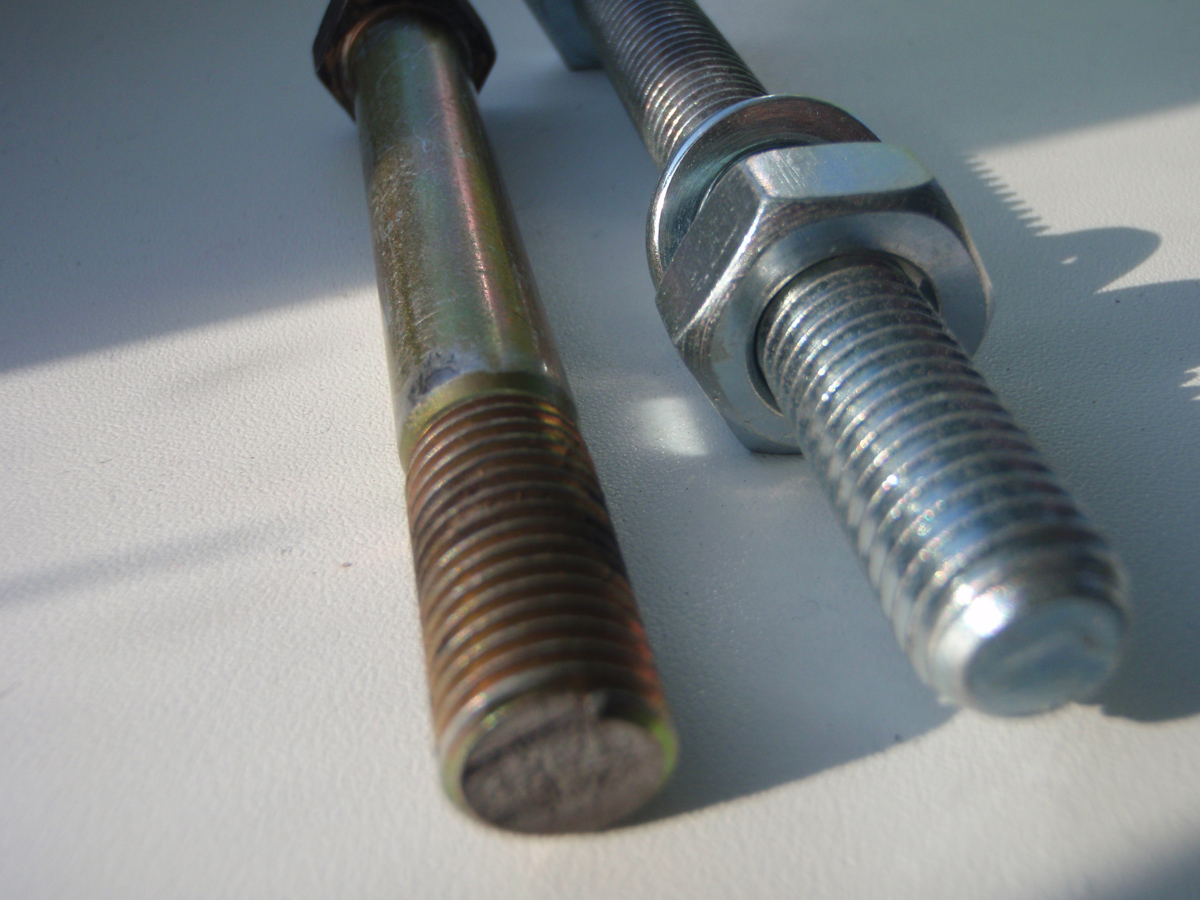

С разборками нет - с болтами на них проблемы есть.. Везде короткие и целые ведра. разные шпильки. резьба вторая метрическая, гаек нет.. Шпилек набрал с головками звездочка. каким ключем их крутить? А вот собственно и фоты болтов. Желтый - родной поломанный. Белый - новый

Джеки
Сообщения: 988
Зарегистрирован: 16 янв 2009, 17:06
Двигатель:: 4М40 дизель
Мой автомобиль(и):: pajero -V-26
Откуда: Краснодарский край
Откуда: Абинск
Поблагодарили: 32 раза
Сообщение Джеки »
Под звездочку в большом сатовском наборе есть головки .Но желательно чтобы резьба была только наконце болта.Унас на разборках просиш снять болты с редуктора они открутят плотиш и пошол счастливый.
