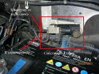

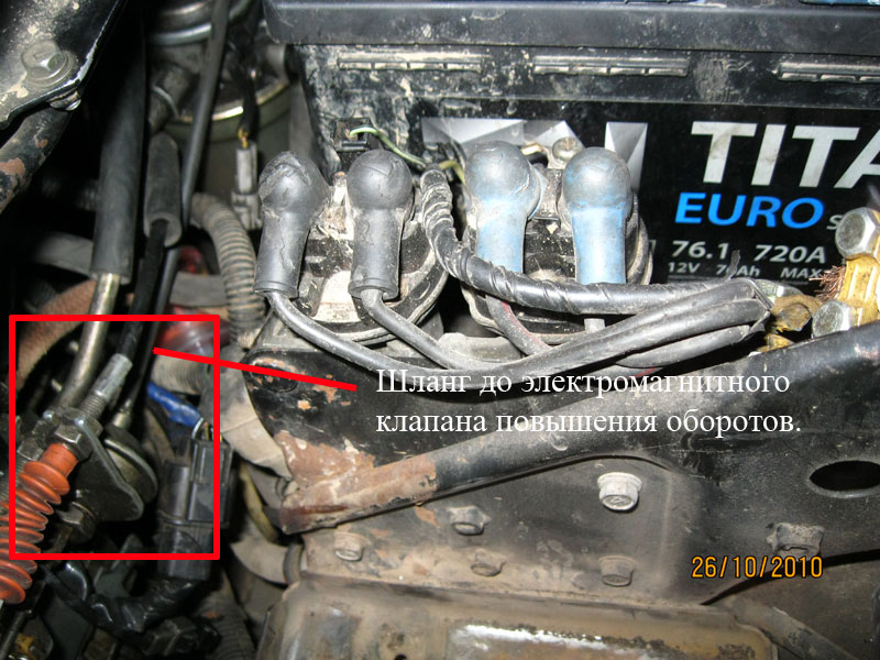

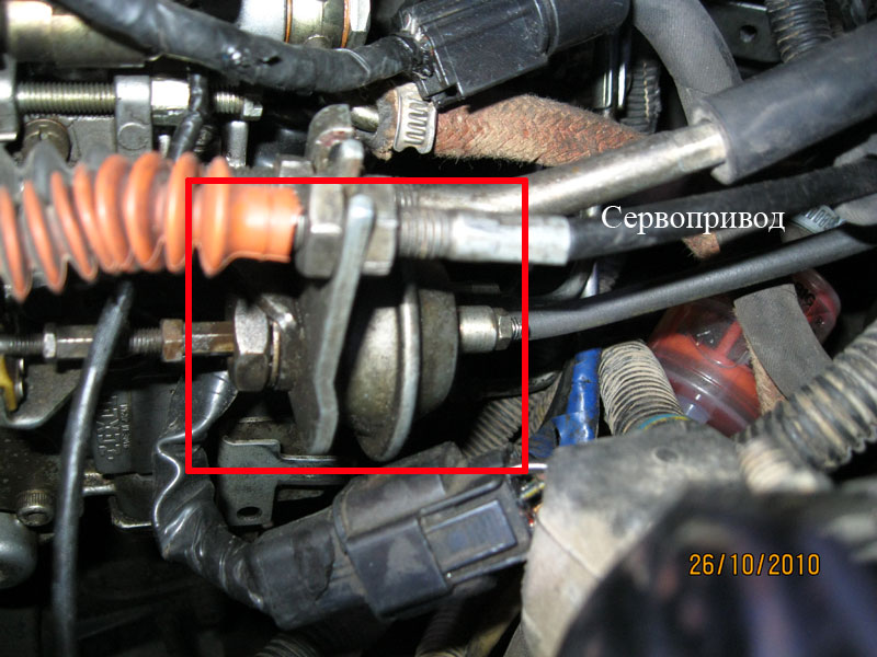

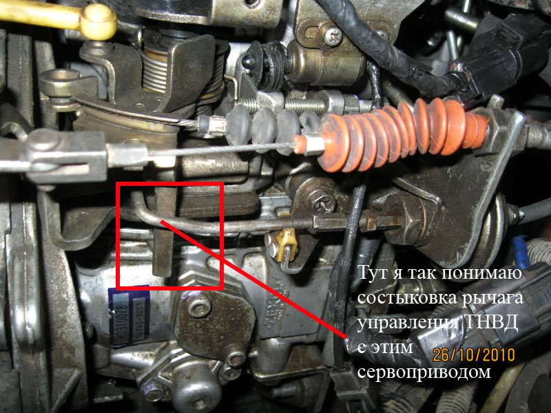

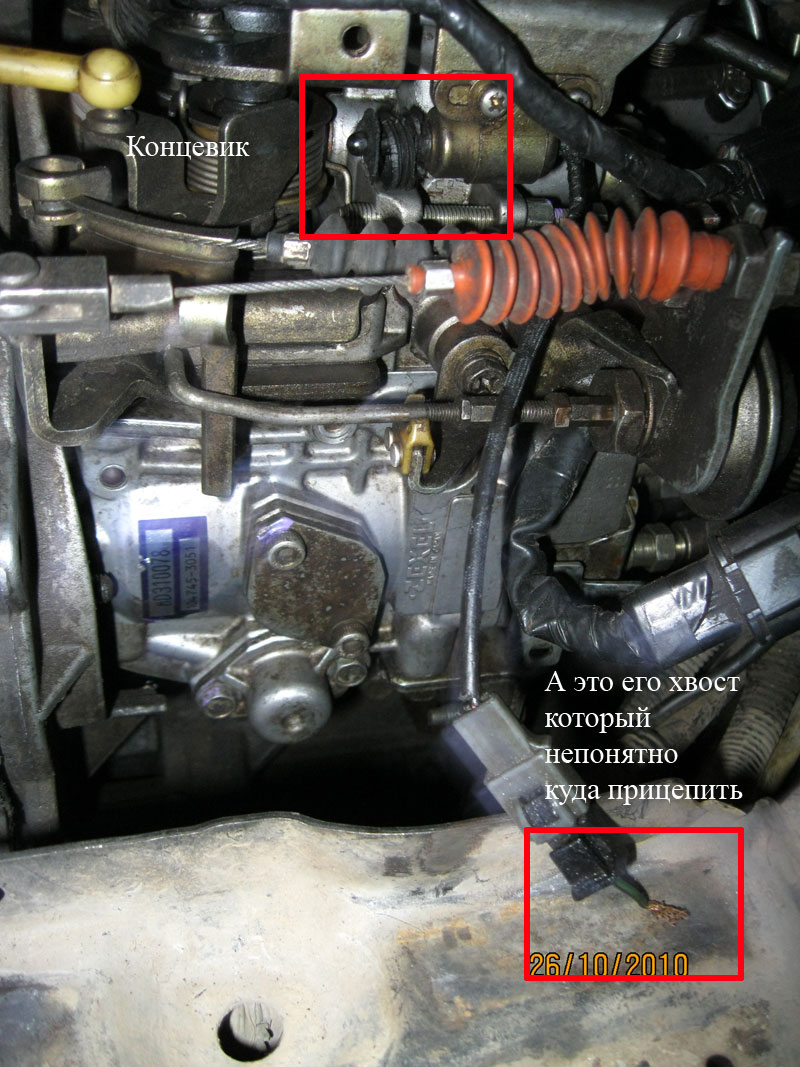

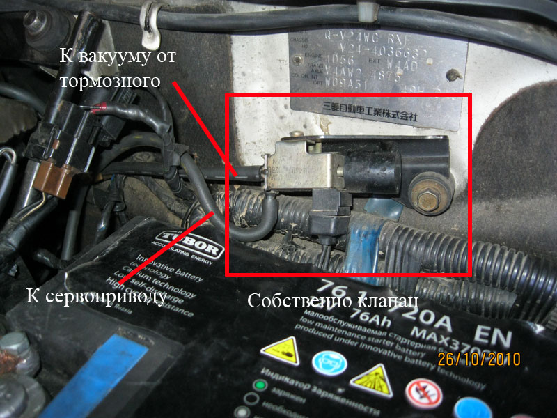

Хотел вот уточнить вот не эта ли фигня на фотках должна повышать обороты. Я и клапан ее нашел только отрегулирована она кажись неправильно.
Я так понимаю что автомата прогрева у меня нет. Судя по другим фоткам которые я видел в интернете. Вот я и думаю почему же он под нагрузкой неподкидывает обороты?
Может Diesel Man что-нибудь подскажет? Читал одну темку на этом форуме но там загвоздка была в плунжере изношеном но мне его меняли и вообщем дизелисты открещиваются и говорят что это не топливная точно.

Товарисчи!!! Что некому ответить?
) Небыло таких проблем ни у кого???!!
Я уже настроил кочергу от сервопривода, клапан работает при подаче на него вакуума и 12 В
а при переключении на Д и на Р нифига не срабатывает а также при включении кондея ничего не происходит...
Вообще есть кто-нибудь из новосибирска пообщаться с таким же движком выяснить какое поведение должно быть при этом.
Pajero 2 V24WG 1992 г.в. 4D56-T, короткий.
