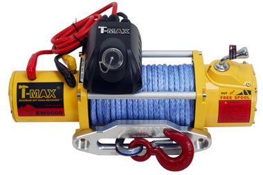

Самый практичный и бюджетный вариант установить лебедку в бампер,благо в П2 это сделать легко и просто.
Присмотрись к T-MAX PEW-9500 Performance 12В С радиоуправлением и синтетическим тросом.
http://www.4x4parts.ru/t-max.shtml?id=15
Установка,вместе с площадкой,порядка 8-10 тысяч рублей.
В 4x4parts есть,да и всегда были,клубные скидки.

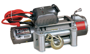

Если смущает цена,и не смущает вес,то есть другой вариант:
http://www.4x4parts.ru/t-max.shtml?id=11
На мой взгляд у T-Max сейчас не только самая широкая линейка лебедок но и самая грамотная поддержка запчастями,а в нашем деле это немаловажный фактор.

1. В отличии от КаМапа про Т-Макс мало практических отзывов.ЕвгенийС писал(а):Самый практичный и бюджетный вариант установить лебедку в бампер,благо в П2 это сделать легко и просто.

2.А вот про синтетический трос Т-Макс могу сказать - ГОВНО редкостное.
Стоял этот сезон как раз на Камапе - сезон отходил, вроде бы и ничего.
В сентябре поехал в отпуске путешествовать, и угораздило меня поставить эту дрянь на переднюю механику.
Посадил машинку в болотину, причем закопал не 36-м симексом, а 33-м Сильвером.
Начал лебедиться и изорвал это говно в говно.
Хорошо был с собой пиндосий Лирос. Поменял трос, вылез.
Так вот - весь сезон у меня спереди стоял китайский трос, продаваемый метражом:
http://rif.vl.ru/cat/479
НИ РАЗУ не смог его порвать!!! За сезон тянулся раз 300, частенько на всю длину 40-м троса.
Так что, Т-Макс не вызывает у меня доверия.
